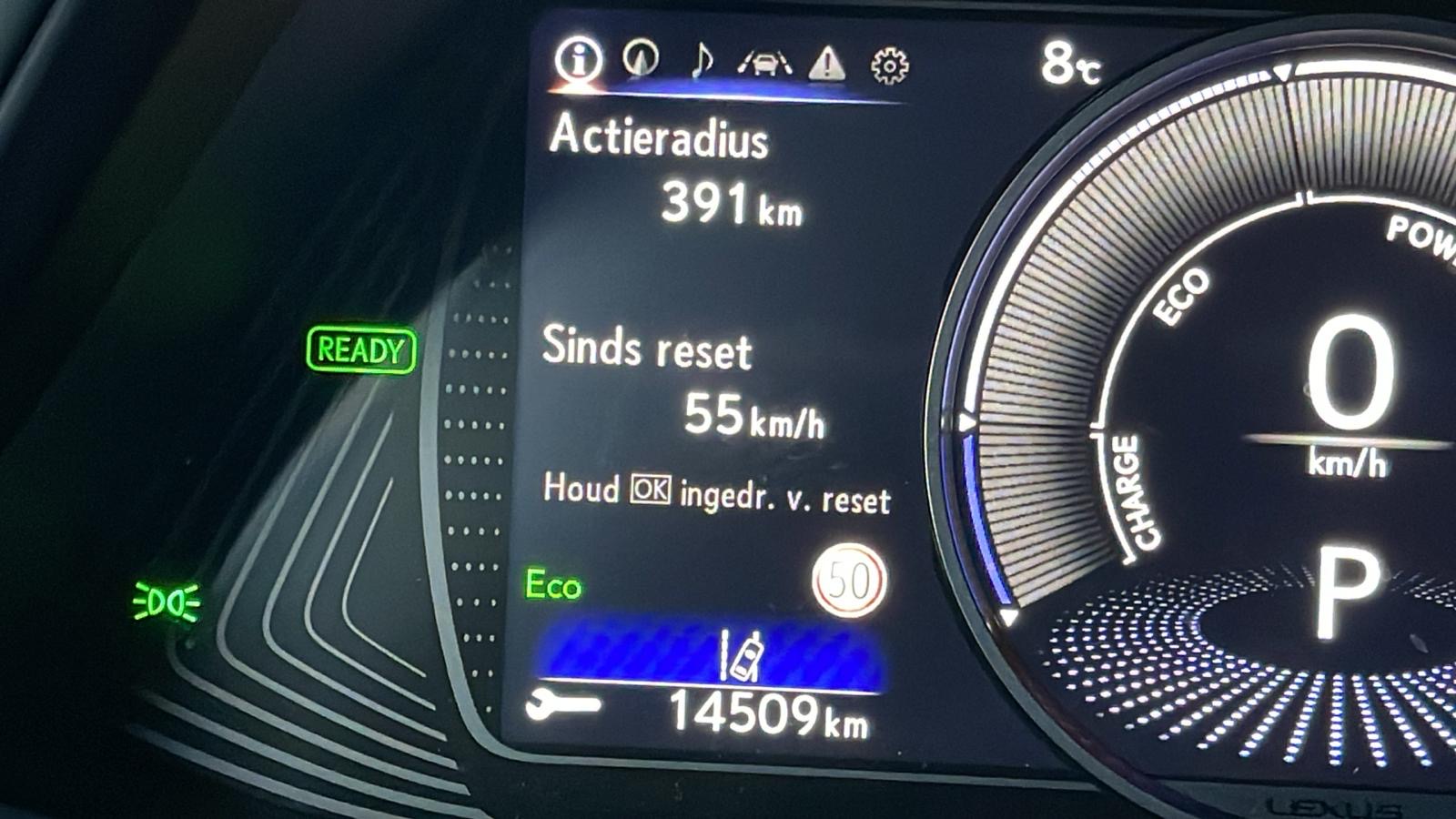

Hallo iedereen,
Bij het display van onze Lexus UX250H (2019) is een steeksleutel indicatie opgekomen naast de kilometerstand.(zie foto) .
Ik heb het idee dat het een trigger moet zijn om onderhoud te laten plegen.
De auto is pas in onderhoud geweest maar het valt ons nu pas op.
Heb in de manual gekeken maar kan het niet vinden , misschien dat ik er overheen heb gelezen maar misschien kan ik deze indicatie wissen of bezoek dealer ?
Ben benieuwd !

0m te restten zou dit hopelijk moeten werken. (Niet zeker of dit ook bij de UX werkt.)
Zet de auto "aan"
Zet de odometer op trip A
Zet de auto "uit"
Houd trip reset ingedrukt en zet de auto "aan".

Als hij bij de dealer is geweest wordt hij gereset...dus...misschien vragen wat ze hebben gedaan aan de auto...want de auto houd meedere onderhoudschema's in de gaten

Bij mijn onderhoud in de garage is die kilometerstand ook niet gereset. Begint van 15000 km af te tellen.
Ga naar voertuiginstellingen en scrol naar onderhoud resetten , ja of nee. Selecteer ja en het is in orde.
