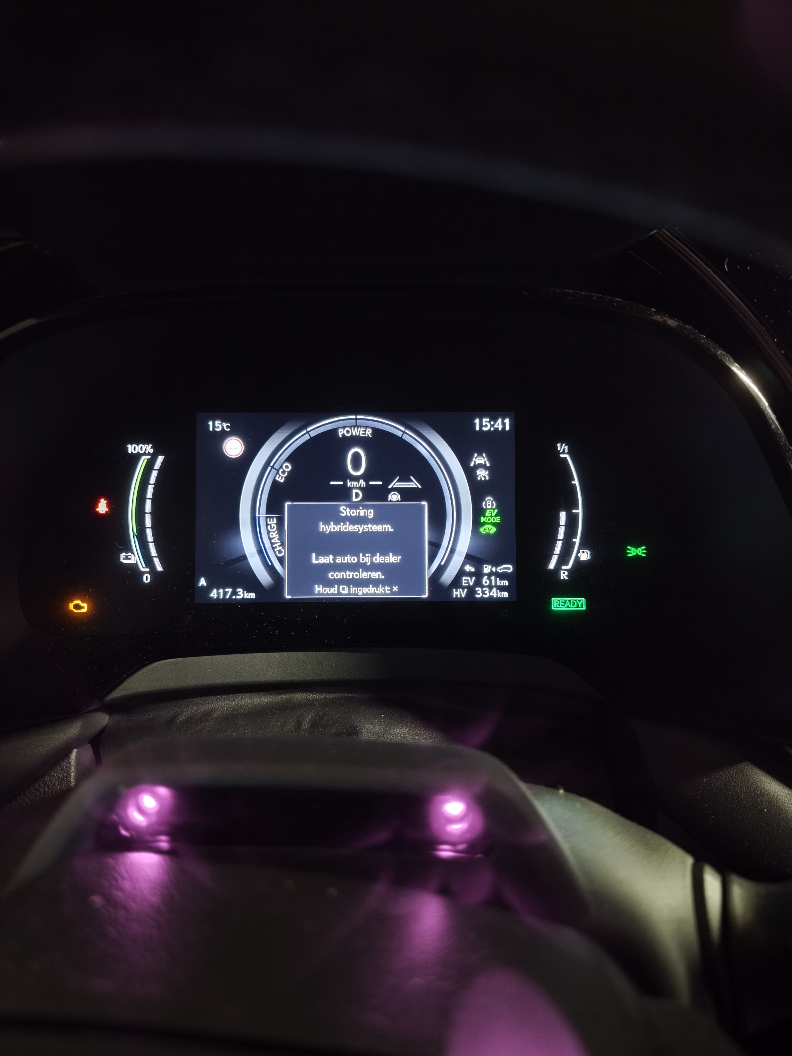

Mijn RX450h+ uit dec 2023 (volgens mij dezelfde aandrijflijn als de rav4) gaf bij het starten een motor storing foutmelding (die ik niet heb gefotografeerd) en wilde niet in D schakelen. Hij bleef dan in N en in het display stond een melding dat ik naar P moest schakelen. Ik weet nog dat ik drukte op de HV knop omdat ik op benzine wilde rijden om de accu te sparen. (Accu net opgeladen).
Na opnieuw opstarten kreeg ik de meldingen storing Hybride systeem en laat motor controleren. Advies van de Lexus Pechhulp was om te gaan rijden en naar een dealer te gaan. Louwman had geen tijd, maar Zwolle maakt wel tijd. Helaas kan ik pas vrijdag erheen.
Bij aankomst bij mijn verblijf (ben niet thuis). Probeerde ik dezelfde acties als toen het mis ging. Tot mijn verbazing was de foutmelding weg en deed de auto normaal. Het verbruik lijkt overigens wel boven gemiddeld. Normaliter had ik bij een dergelijke rit een kwart tank verbruikt. Dat is nu een halve tank. Wel heb ik 1+ uur 130 gereden (ja ik rij de Vmax😇)
Van Leussen Zwolle heb ik gebeld en deze willen graag de auto zien en uitlezen. Ik wil het zelf ook graag weten wat het is.
Hebben mensen hier een idee waar het gezocht kan worden? Ik heb 3500+ km probleem loos gereden en hij heeft ongeveer 15.000 km gelopen. De foto is genomen in een parkeergarage op werk, vandaar de 15 graden. De rav4 en de RX zijn allebei gekocht bij de dealer met garantie en bekende herkomst.

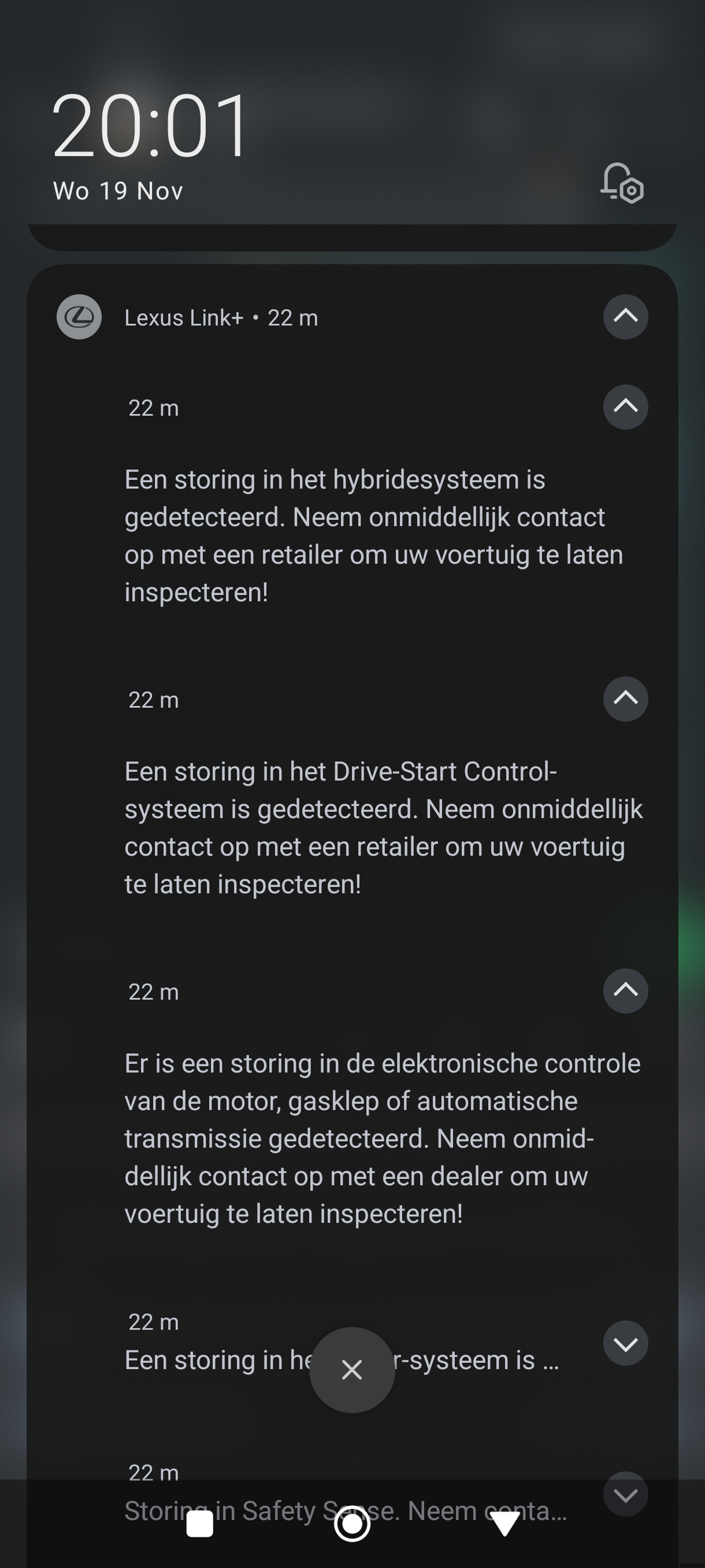

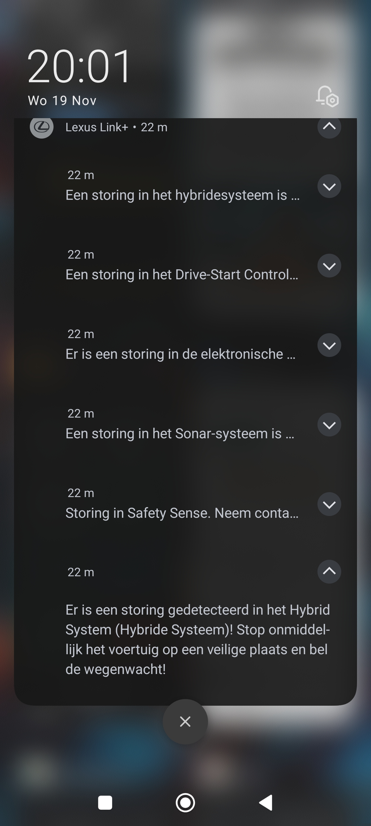

Maar vanavond gaf de auto mij weinig hoop. Ik kreeg een zooi berichten binnen. Als ik de auto start dan is er niks aan meldingen. Ik vermoed dat dit de meldingen waren van vanmiddag.
