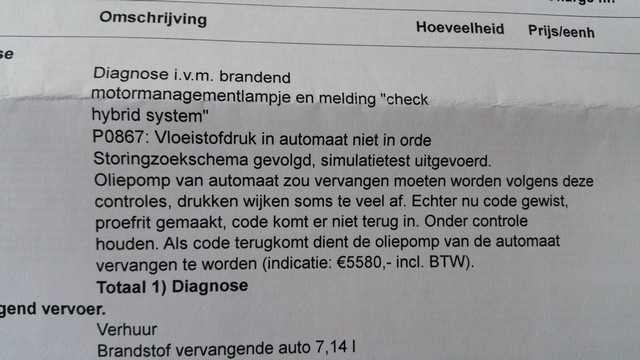

Deze week toch een domper op het lexus rijden,tijdens het rijden de waarschuwing,check hybrid system.........tja dacht natuurlijk al direkt het ergste en de batterij......
Dus maar direkt naar de Lexus garage en laten uitlezen...foutcode:p0867P0990...dus zijnde switch oil pressure versnellingsbak.
detailcodes:882/897
Slecht nieuws Meneer dit gaat u juistgeteld 697,09 euros kosten :mad::mad::mad:,en u kan hem donderdag binnenbrengen
Onnodig te zeggen dat ik dit niet zo leuk vond en bovenal te melding niet meer terug.
Op dit model had je natuurlijk ook maar 5 jaar garantie op het hybride systeem :mad::mad:

Ik zal straks eens kijken, volgens mij had ik precies dezelfde code bij mijn GS 450h en is deze na een reset door de dealer nooit meer teruggekomen.
(Was gewoon een slecht contact met de sensor o.i.d.)

Ff gecheckt en ik had dus idd dezelfde melding. Na een reset nooit meer teruggekomen. Gelukkig maar....
