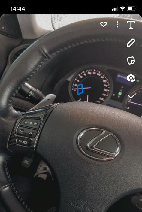

Beste Lezers,
Mijn tellernaald van de IS250 2007 is aan het vervagen op maar enkel 1 gedeelte. weet iemand toevallig waar ik dit kan laten fixen, of wat misschien de oorzaak hiervan is en de venetuele kosten die erbij komen kijken.
Ik heb op YT al een filmpje bekeken en helaas kan ik dit zelf niet.....
Ik hoor graag of iemand een idee of oplossing hier voor heeft.
Ik hoor het graag!

het gaat om dat gedeelte, je ziet het niet goed op de foto helaas.... Maar alleen dat gedeelte geeft geen licht meer.
Is hier een oplossing voor? Als Iemand met flinke OCD erger ik me hier een beetje aan haha. Of is het enkel op te lossen met niuewe cluster. De kosten hiervoor zijn voor mij rond de 150,- inclusief inbouw nieuwe cluster.
Ik hoor graag of hier een betere oplossing voor is.

Toen ik m'n IS ( gen1 ) nog had, had ik dit ook. Hier zat precies in het midden een ledje achter. was zo te vervangen.
de naald lichte op door dat ene ledje.
Ik heb net al even in het OEM programma gekeken voor de GEN2 maar hier laten ze geen nummers zien van de losse ledjes...

Ja ik ben ook even onderzoek gaan doen hierover. Het probleem is dat Lexus nog nooit van dit probleem gehoord heeft volgens de medewerker door de telefoon. Hij verwees mij door naar een teller specialist. Kent iemand toevallig en teller specialist rondom Rotterdam.
Mijn alternatief is een hele nieuwe cluster, deze is aan te schaffen voor 100, inbouwen kan ik zelf.
Ik vraag me dus af of het goedkoper is om de Led te laten fixen of een compleet nieuwe cluster te plaatsen.

Cluster lijkt me dan goedkoper.. Uiteraard met het risico dat die ledjes het ook eens begeven en je kilometerstand klopt niet meer. Voor reparatie moet je echt iemand vinden, die zoiets voor de leuk wil doen. Een bedrijf dat dit voor je gaat doen, komt echt wel boven die €100,- uit.. Ander alternatief is zoeken naar losse naalden en die plaatsen. Dan behoud je ook je eigen km. stand.

Ik zou de LED vervangen, is een minuut werk mits je erbij komt.. Trek eerst dat cluster uit je wagen, dan heb je dat zo gezien. Alles vervangen kan altijd nog en een kleine uitdaging is toch veel leuker?

Allereerst bedankt voor alle reacties! ik heb 1 naald al gefixt door men dashboard een paar goede tikken te geven. Tot mijn grote verbazing ging de naald bij de toerenteller weer branden.
Vanmiddag haal ik de cluster eruit, en ga ik even kijken of ik het kan fixen. zelf werk ik bij SCL Rotterdam, import en export van supercars en oldtimers. Heb hier alle benodigdheden om het te fixen + de mensen met kennis.
Ik zal laten weten of het gelukt is voor de geïnteresseerde!
