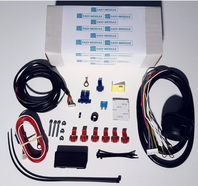

Pas op met die verschrikkelijke kabelklemmen, als je ze verkeerd gebruikt of plaatst, kan dat storing opleveren via het CAN-bus netwerk van de auto! Onbegrijpelijk dat ze die dingen nog steeds gebruiken :rolleyes:
Waarderingen: Xenon
Inderdaad. Dit soort kabelklemmetjes leveren Plug&Pray op.
De kabelset bij de "originele" Brink/Lexus is voorzien van Plug&Play connectoren die je op de bestaande kabelboom inplugt.

Inderdaad. Dit soort kabelklemmetjes leveren Plug@Pray op.
