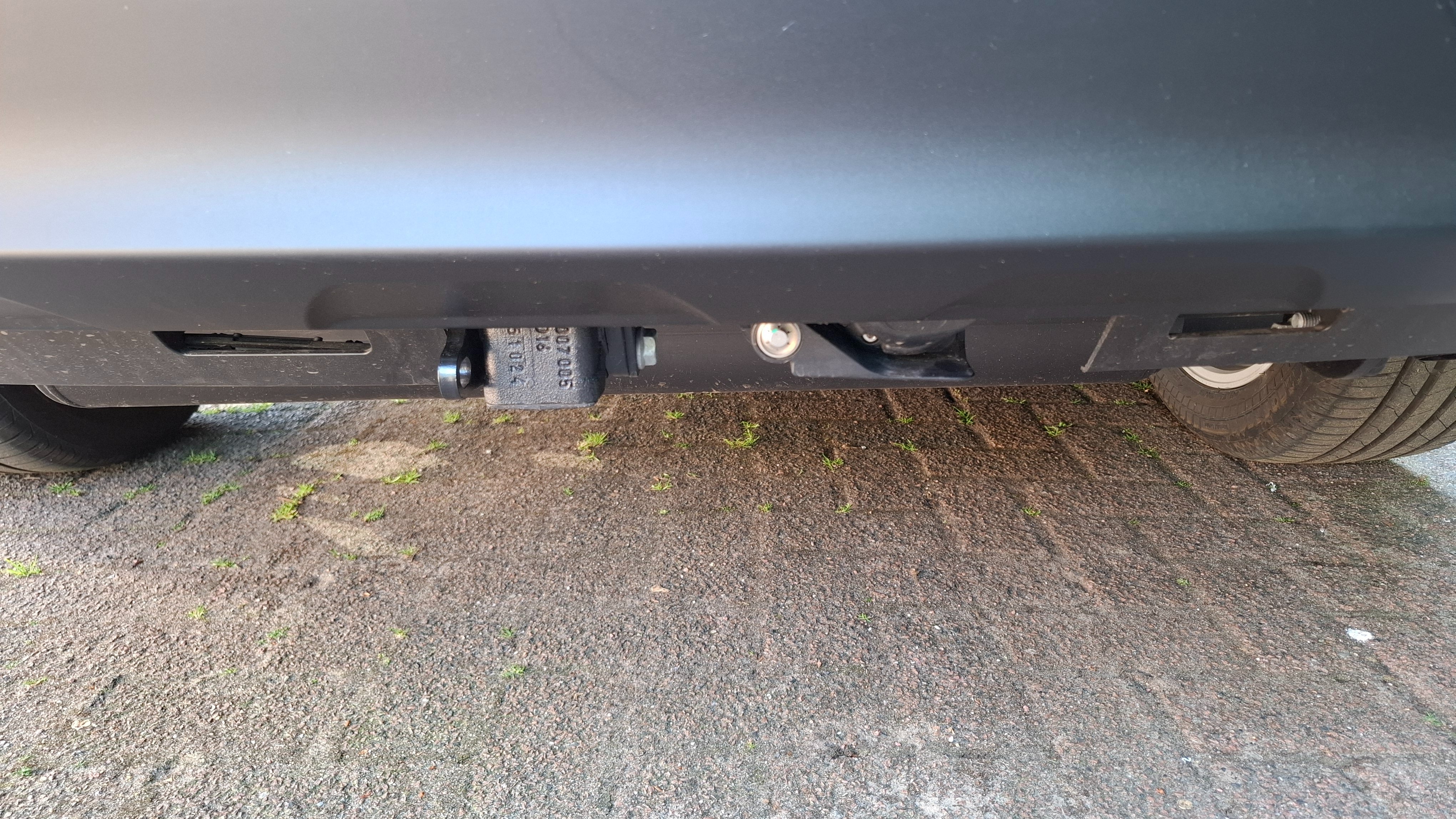

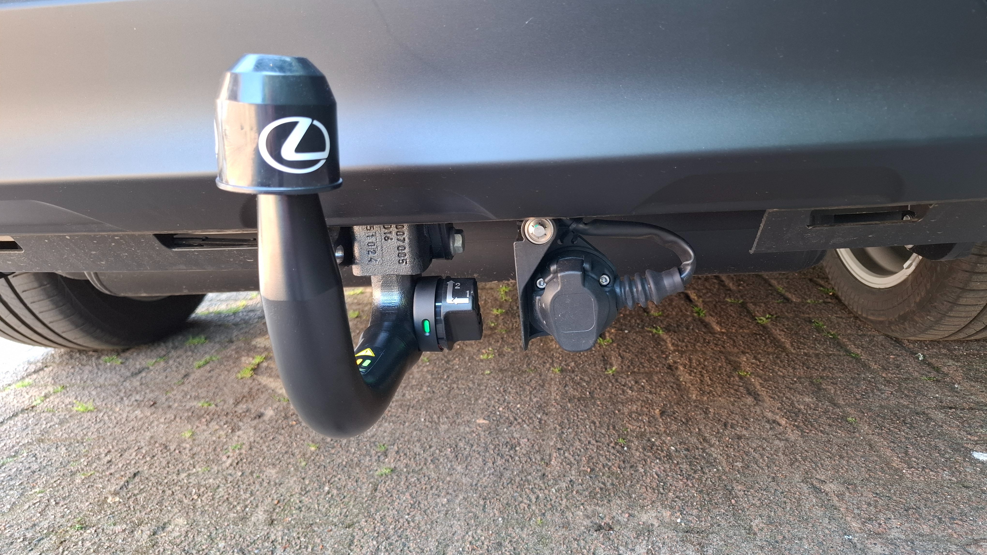

2 fotos, met gemonteerde trekhaak en stekkerdoos naar beneden en zonder trekhaak en stekkerdoos naar boven gedraaid.
Dit is bij mijn huidige NX, bij 2025 en door de dealer gemonteerd.
Dat is top zo. Dit laat ik morgen zien. Super bedankt
Dat is inderdaad een erg sjieke oplossing voor de trekhaak. Als ik ooit een NX overweeg dan is het goed om te weten waar op te letten.
