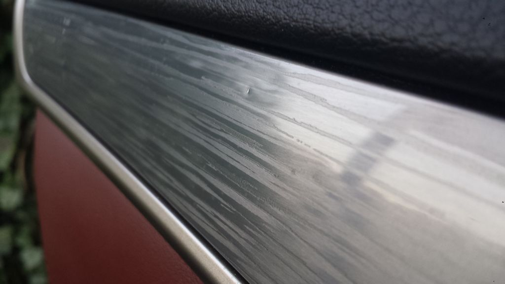

Ik weet niet of coating tegen de deukjes helpt. Hieronder een foto van zo'n deukje:
Het is echt wanneer de beugel van de veiligheidsriem het paneel raakt tijdens het losmaken.
