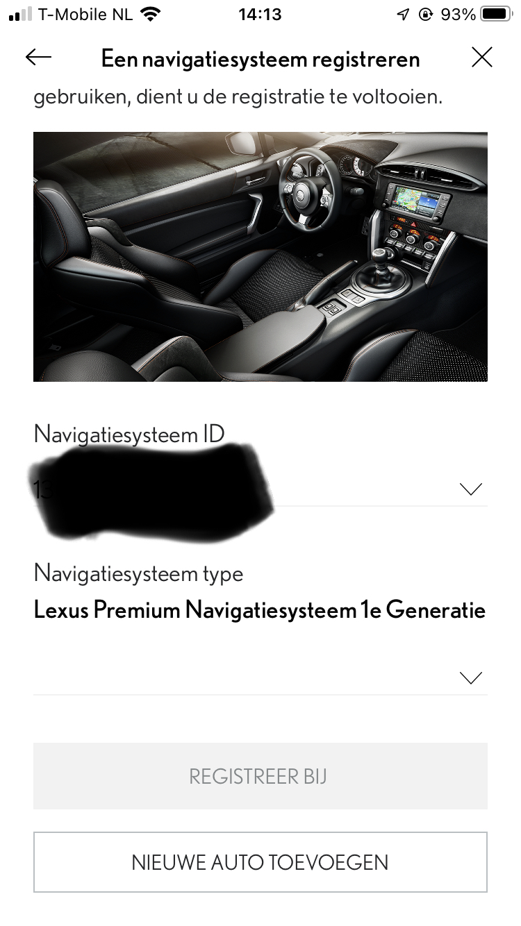

Hoi,
Ik heb een Lexus uit 2015 gekocht. Ik ben wat aan het spelen met de app Lexus link en de website. Ik zie daar dat ik 2 apparaat id’s heb voor mijn navigatiesysteem. Dat is vreemd. De routes die ik aanmaak komen niet bij de auto in het systeem terecht. Als ik de app opstart dan krijg ik een melding dat ik een nieuw navigatiesysteem heb en ik dat moet registreren. Echter de knop om te registreren kan ik niet gebruiken/indrukken. Iemand ook al zoiets ervaren en misschien wel een oplossing voor dit vreemde geval?

Ik kan bij het invullen van mijn vin niet kiezen tussen verschillende navigatiesystemen. Die worden automatisch ingevuld. Het rare is dat ik via de app Lexus link en de website een ander navigatiesysteem kan koppelen dan dat er nu is gekoppeld. Als ik in de auto zelf kijk dan is het registratie nummer van het navigatiesysteem ook het nummer dat ik nog moet koppelen. Maar ik kan nergens het verkeerde navigatiesysteem ontkoppelen. Het lijkt erop alsof de vorige eigenaar een nieuwe navigatiesysteem in de Ct200h heeft geplaatst. Ik vrees dat ik naar de Lexus garage moet.
Vandaag telefonisch contact gehad met de Lexus helpline (0800 0315) en daar mijn probleem uitgelegd. Medewerker aan de telefoon wist direct wat er mis was en er werd mij verzocht een mail te sturen met daarin de id van het juiste navigatiesysteem. Dat heb ik direct gedaan en nog geen 15 minuten later kreeg ik een teletoontje van betreffende medewerker dat het al was opgelost. En idd bij het opstarten vd app of site kreeg ik netjes de melding dat ik een navigatiesysteem kon koppelen en deze keer was het het juist id. Koppelen stelde niets voor en na een test werkt het nu perfect. Hulde voor Lexus

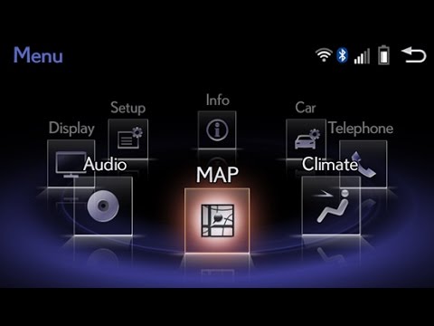

Jij heb toch ook een 2015 CT? Welke gen Navigatie heb jij dan?
Ik heb deze, ik geloof dat die 13CYLEB heet ofzo.
Maar die zie ik niet in de Lexus Link app. Ik zie alleen maar: EMVN, Gen1 Gen2 of Gen3
Mijn scherm ziet er anders uit dan het scherm op uw foto
