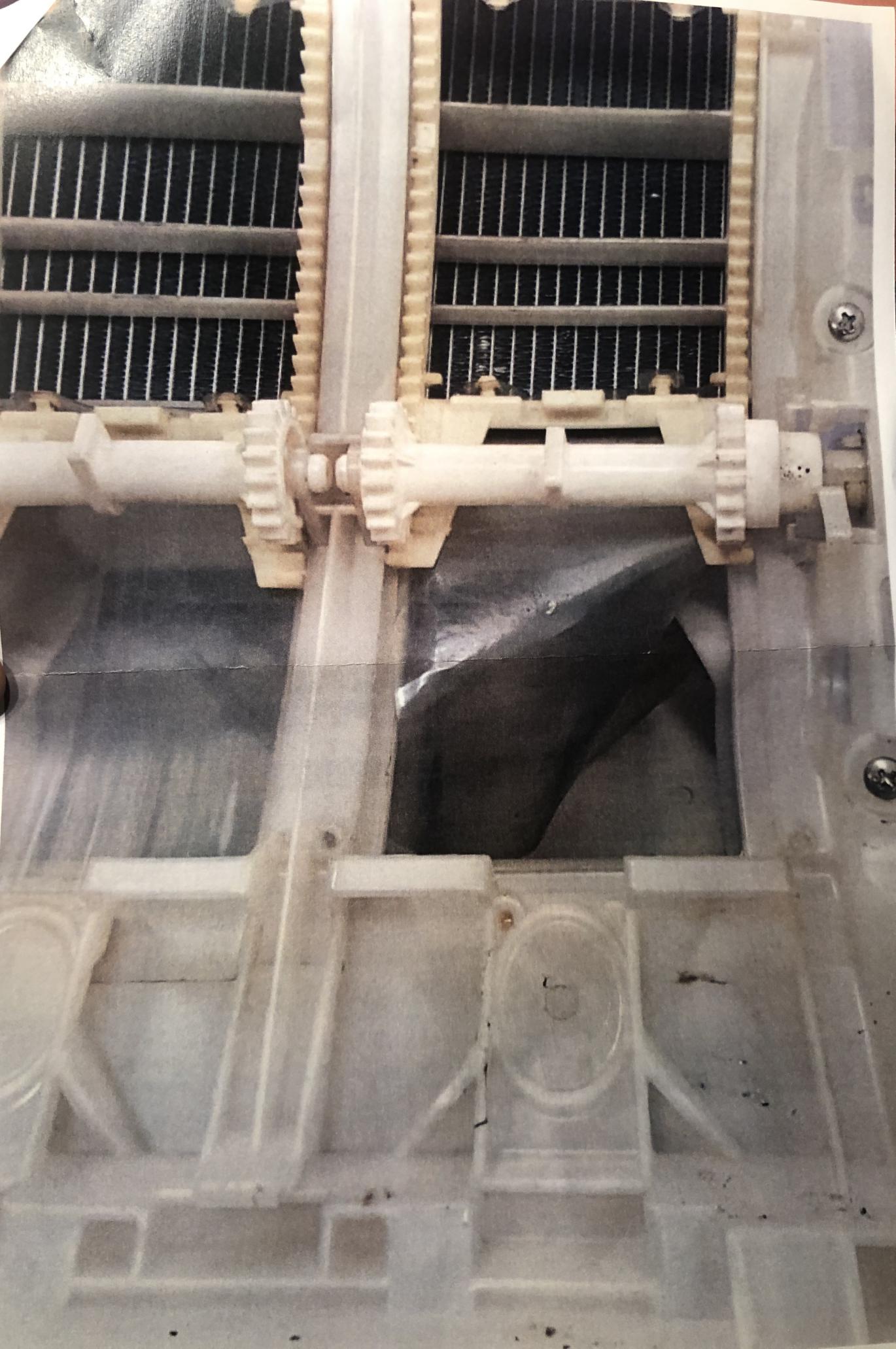

Sinds enige maanden ben ik in het bezit van een Lexus CT 200h uit 2011. In de zomer ben ik er achter gekomen dat mijn ventilatiesysteem niet goed werkt. Zowel als de airco aan als uitstaat en systeem lucht blaast, dan werken de blowers alleen goed aan de bijrijderskant.
Airco heeft een onderhoudsbeurt gehad en koelt goed. Als ik deze aanzet (zowel in dual als single modus) dan komt er goede koude lucht uit de blowers van het dashboard of uit de roosters bij de voorruit als die aanstaat aan de bijrijderskant. De temperatuur is goed, en de blaaskracht lijkt ook normaal te zijn. Echter, aan de kant van de bestuurder is de blaaskracht heel beperkt. Als de airco aanstaat dan is de lucht een heel klein beetje gekoeld. Als de airco uitstaat, en de temperatuur staat op koel, dan komt er aan de bijrijderskant koele lucht uit de blowers, maar aan de bestuurderskant zelfs licht warme lucht.
Inmiddels bij verschillende garages navraag gedaan en ook bij de dealer, maar ze kennen het probleem niet en zeggen dat dit voor het eerst is dat ze van dit probleem hebben gehoord. Lijkt mij sterk dat ik de enige ben...
Heeft iemand eenzelfde ervaring gehad of weet iemand zo wat het probleem zou kunnen zijn?
Zelf denk ik in de volgende richting:
- verstopping van het systeem aan 1 zijde door vuil of misschien een kapotte klep of iets dergelijks
- kapotte sensor die de temperatuur verdeelt tussen beide kanten
Bij de dealer hebben ze wel een elektrische doormeting gedaan (wat weet ik niet precies) maar daaruit kwam naar voren dat alles normaal zou moeten functioneren.
Ik hoop er achter te komen waar ik het probleem zou moeten zoeken, zonder dat een garage de auto helemaal open hoeft te maken om erachter te komen. Ik hoop dat iemand hier mij op weg kan helpen.
Alvast bedankt!
