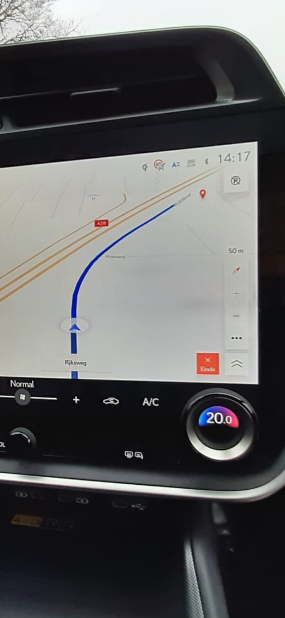

Goedeavond,
Na alle opties te hebben uitgeprobeerd en alles afgezocht krijg ik het niet voor elkaar om dit icoontje op het navigatiescherm te krijgen.
Verkeersbord herkenning staat aan en werkt verder goed.
Enig idee?

Het lijkt mij een symbool voor dat je een melding voor een te hoge snelheid uitgezet hebt.
Mijn NX komt uit 2024 (missscihen fabricage 2023) en ik heb dat symbool volgens mij niet (ik heb wel zo ingsteld dat ik alleen visuele waarachuwing krijg maar ik krijg niet dat symbool in het scherm). Latere versies moeten verplicht de waarschuwing spelen bij te hoge snelheid, daar lijkt het mij voor. In de MB van mijn vrouw zie ik een soortgelijk symbool als ik daar de audio melding uitzet.
Ja, tijdens de proefrit met de RZ 350e en 550e zag ik hetzelfde symbool, Heel makkelijk uit en aan te zetten overigens. Het lijkt alleen in de nieuwere auto te zitten met het verplichte ISA (Intelligent Speed Assist).

Het is geen verkeersborden herkenning, maar snelheidswaarschuwing.

Hi, bedankt allemaal voor jullie reacties 👍🏻
Mijn Lexus NX450h+ is bouwjaar 2025 (geen headsup display) en alles wat beschreven is heb ik geprobeerd.
Vorige week heb ik bij de eerste beurt precies dezelfde NX meegekregen alleen deze was pas 2 maanden of zo oud.
Daar viel mij het icoontje op maar ook dat de navigatie 3D gebouwen liet zien. Oa het stadion van de geweldige club Fortuna Sittard. En ja, kom maar met alle op en aanmerkingen 😂.
Dus mijn eigen NX navigatie gecontroleerd en wat opvalt is dat de kaartversie 12-24-06[2023-11-6] is en dat ik, wanneer ik druk op update ik deze melding krijg: Probleem met kaartupdate. Neem contact op met dealer. Ik heb trouwens nog nooit een melding gehad van een update.
Ik heb standard, remote en smart services geactiveerd.
Worden updates van de kaart en van het multimedia systeem automatisch gedaan of moet de dealer dit uitvoeren?

Ik heb mijn NX bijna 2 jaar en ik heb 1x een handmatige update gedaan voor de navigatie. Dat ging via de E-store in je account op Lexus.nl. En dan via een USB stick. Ik zie nu dat er weer een nieuwe update is (herfst 2025) dus ik ga weer aan de gang :)
