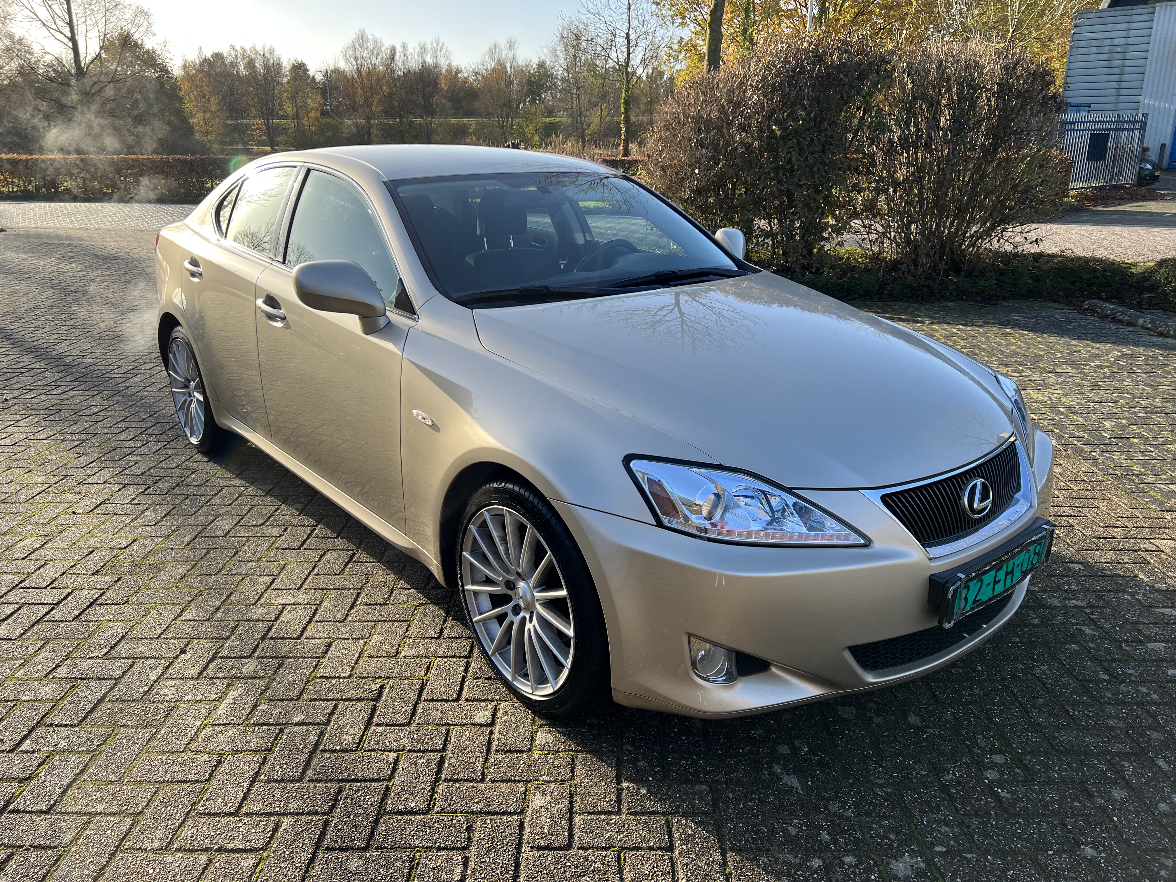

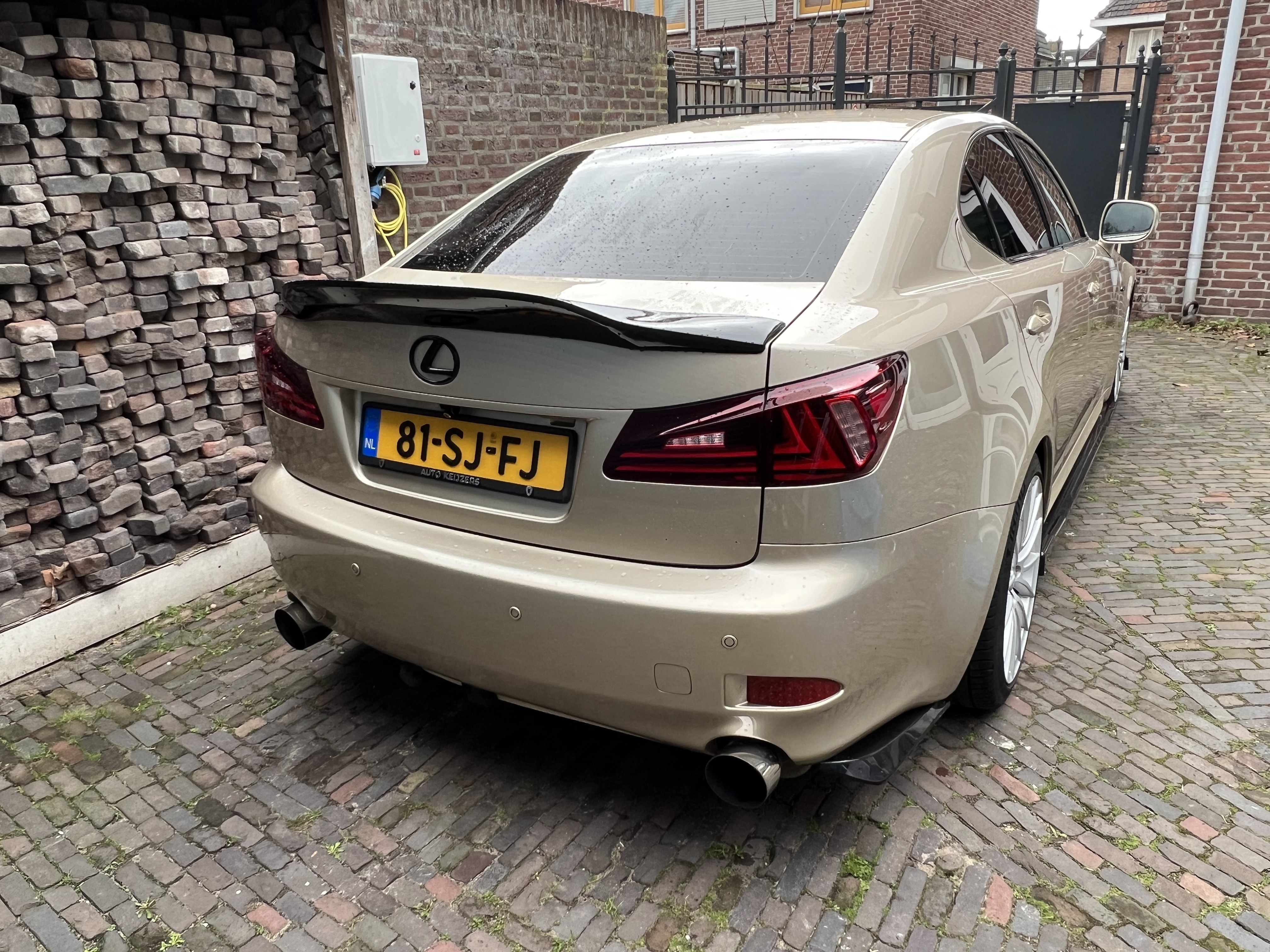

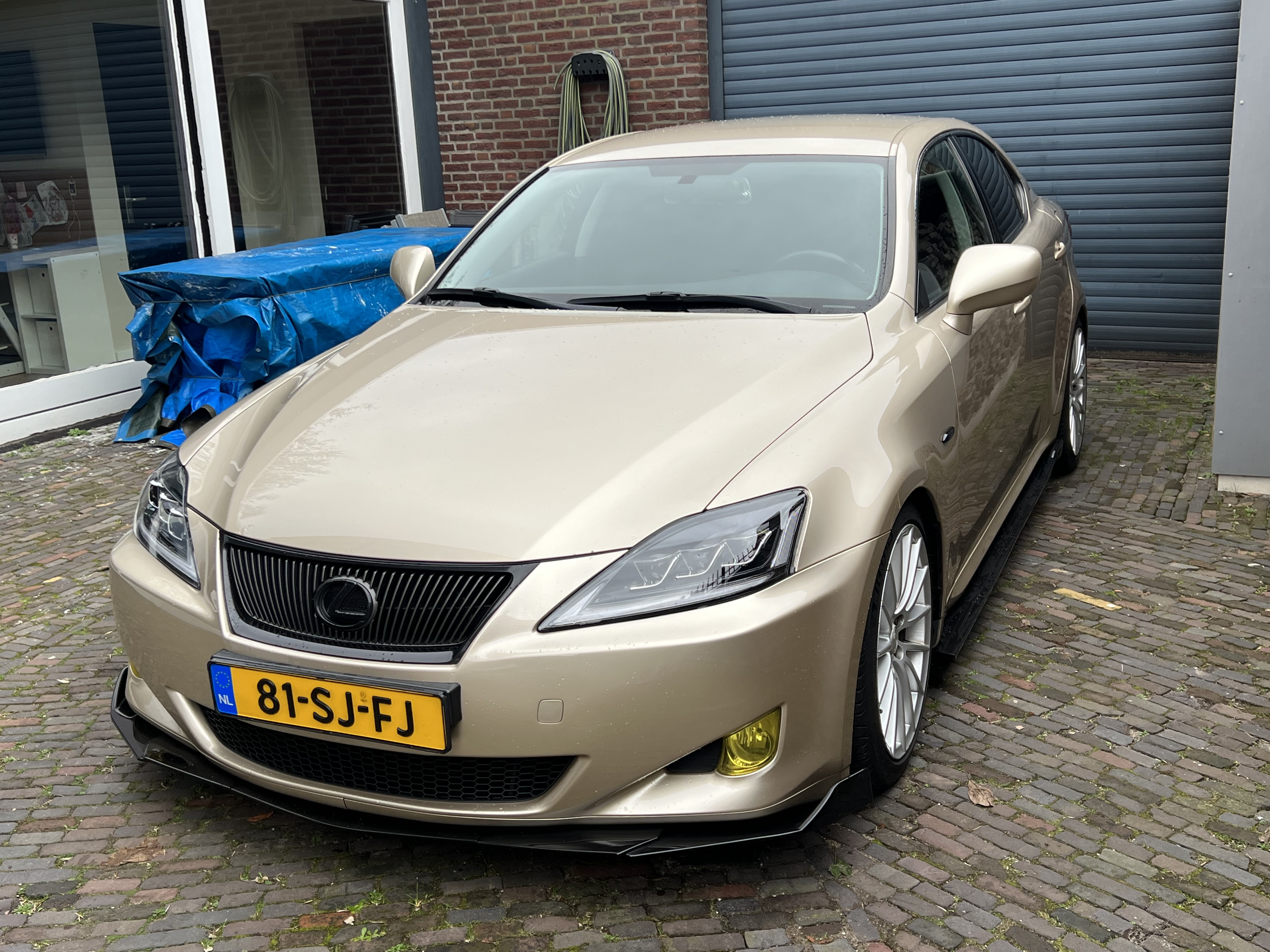

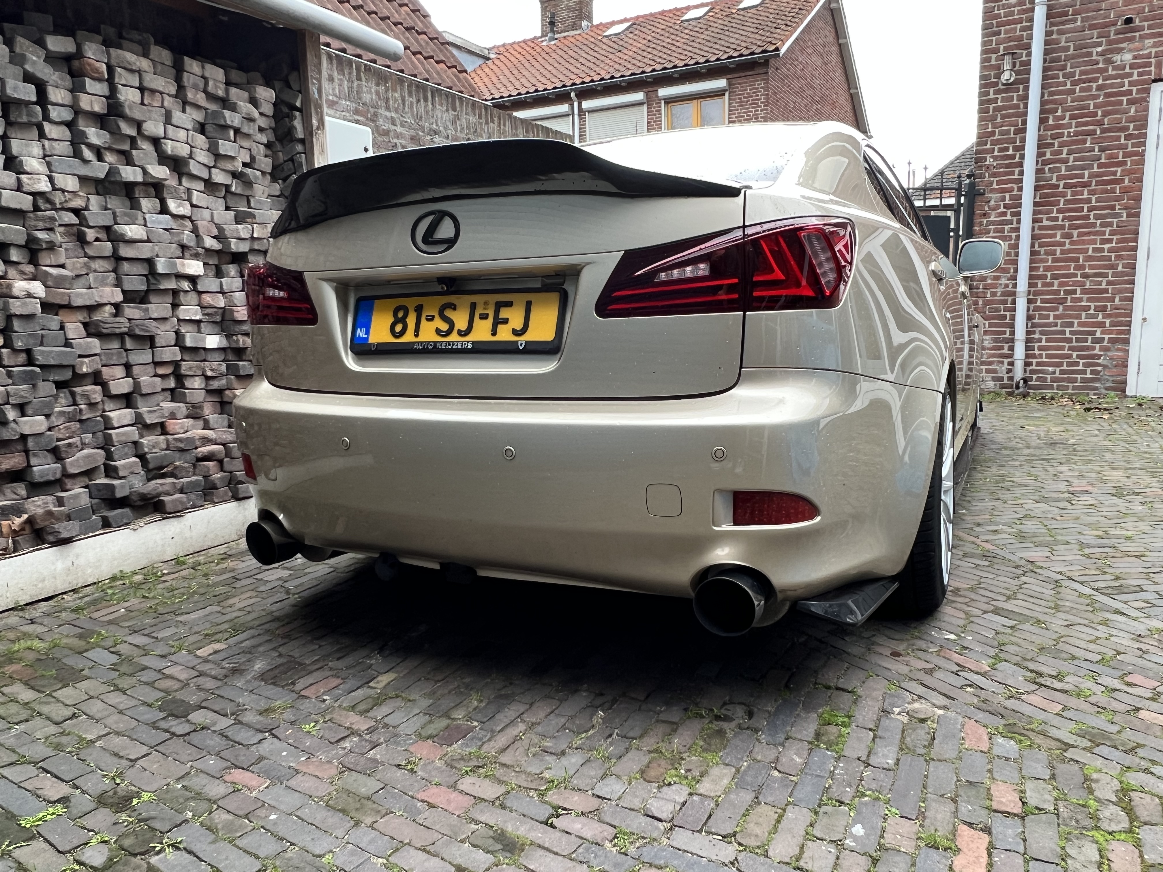

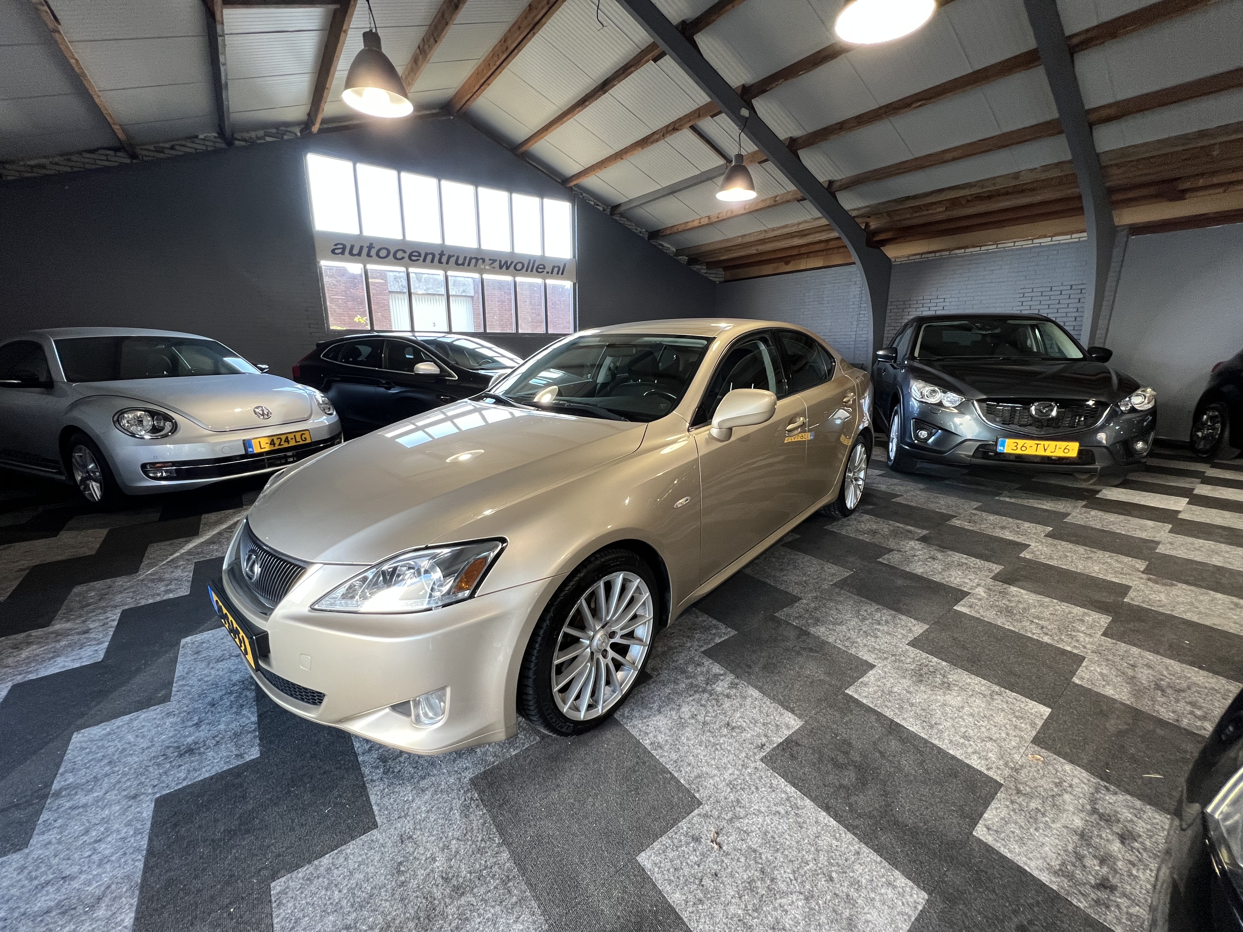

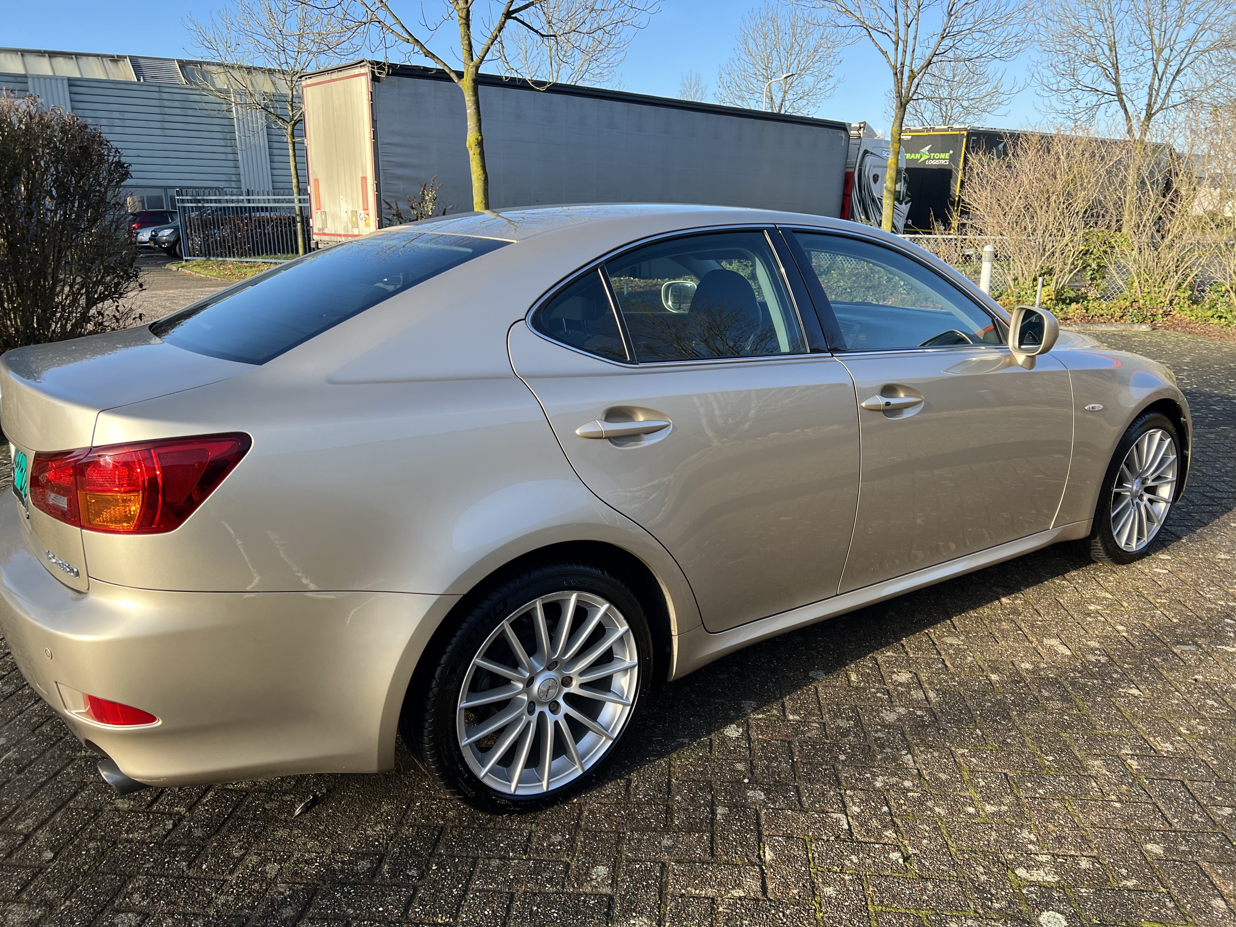

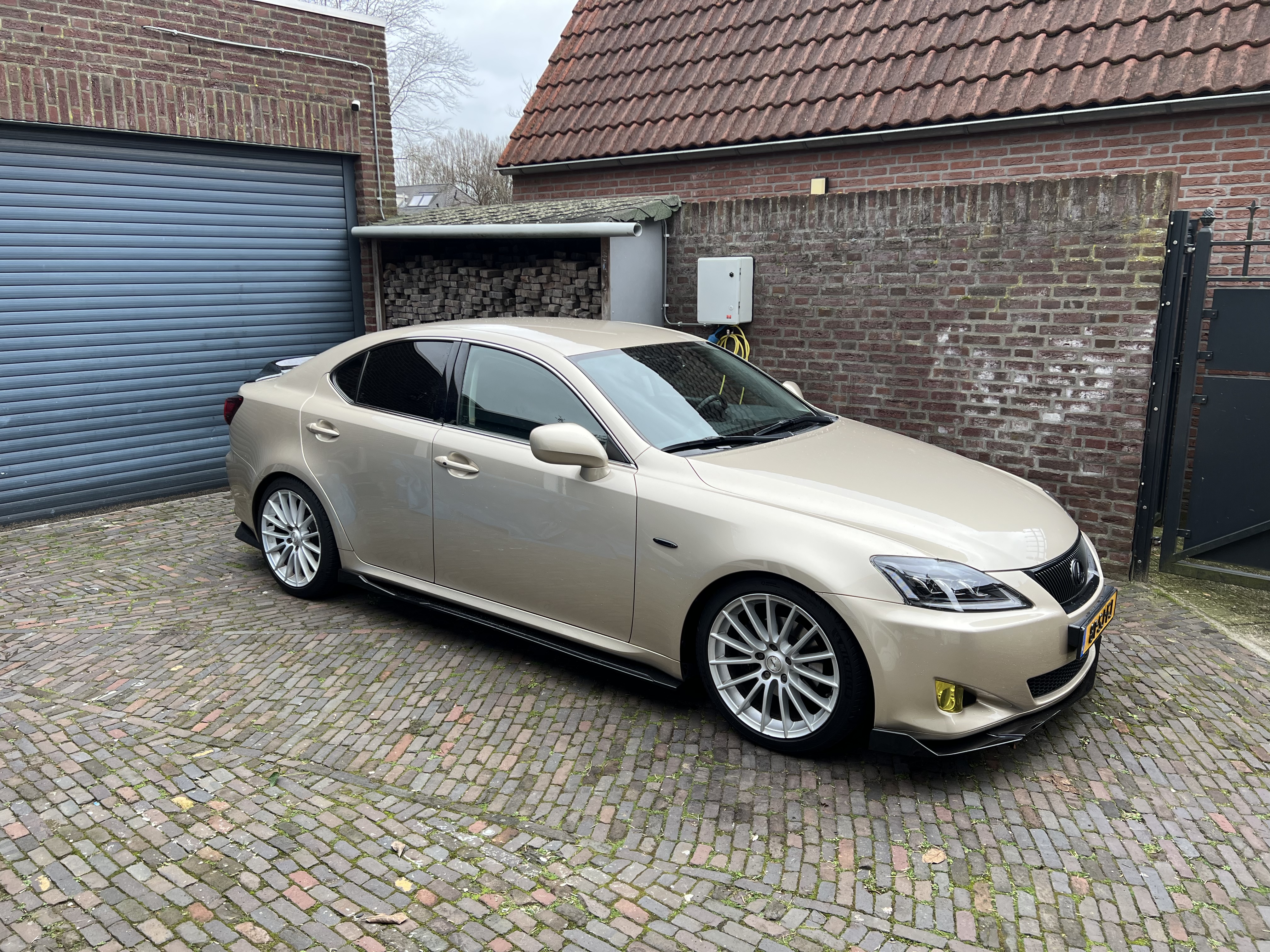

Goedemiddag allen,
Sinds eind vorig jaar heb ik de xc90 T8 moeten overdragen aan de vrouw en haar Volvo v40 diesel ingeruild tegen een leuk speeltje voor mij. Het is een Lexus is250 uit 2006 geworden.
Mystic gold Metallic is de kleur en heeft toen ik hem kocht 180.000 (ongeveer) gelopen.
Onderhoud was goed dus nam ik de km op de koop toe.
Foto’s zeggen genoeg.
Nou heb ik de eigenschap niks origineels te houden, m.u.v. de gezinsauto (de XC90 waar ik niks aan mag doen van de vrouw…haha)
Ik moet dagelijks 160 km woon-werk rijden en wilde een goede betrouwbare en vooral luxe auto, omdat ik toch wel wat uurtjes op de weg maak in de week.
Na wat zoeken is het dus de is250 geworden.

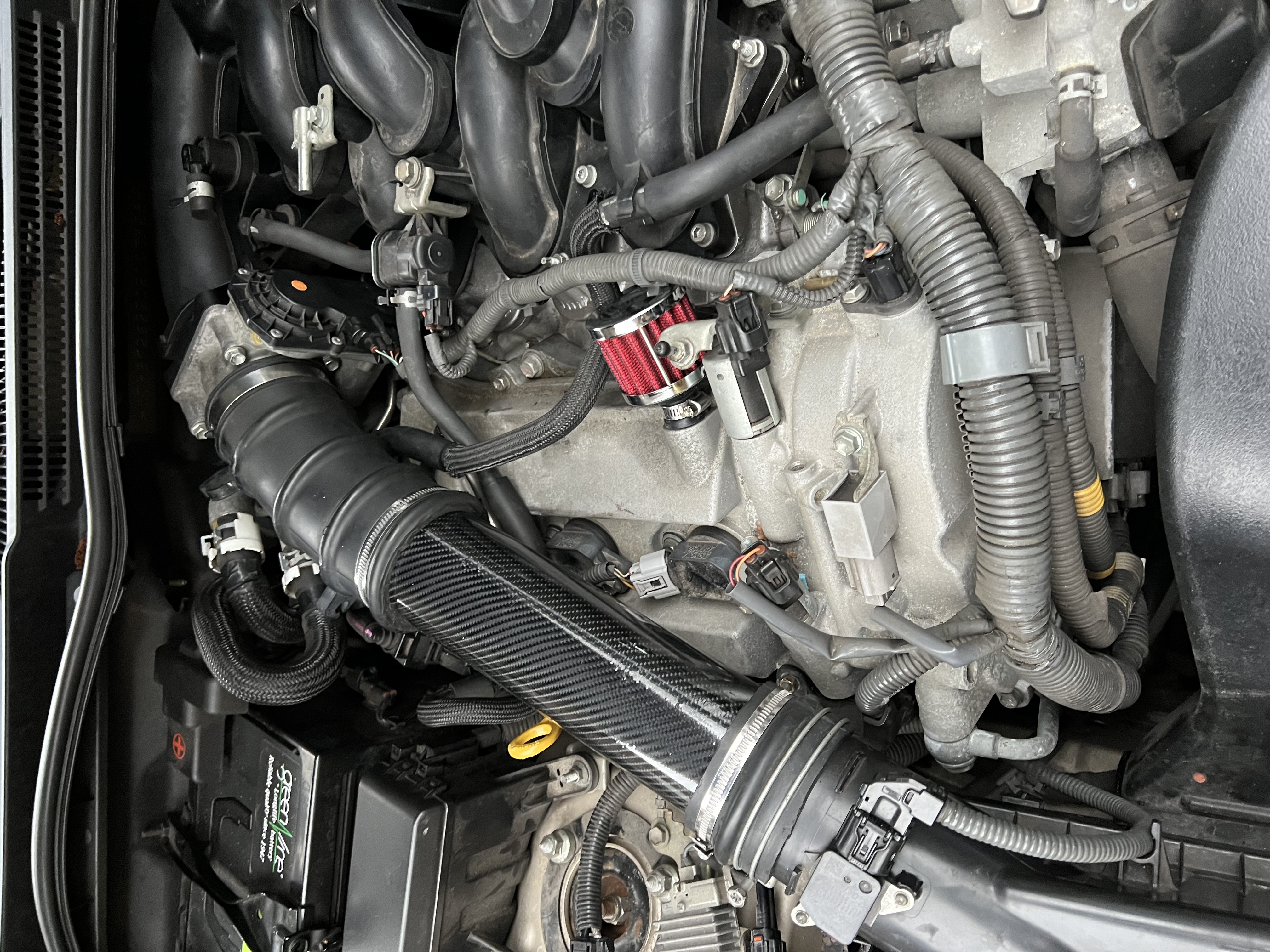

Gedurende de afgelopen maanden al veel aan veranderd om de performance en vooral de betrouwbaarheid van het heerlijk lopende blok te vergroten. Mijn doel was om de Lexus dat JDM look te geven.
Wat is er allemaal aan gedaan sinds hij in mijn bezit is:
-nieuwe bougies
-OIL catch can mod (om Carbon aanslag te verminderen)
-5w20 olie
-inlaat en blok gereinigd met Toralin intake cleaner
-gasklep huis schoongemaakt
-k&n inlegfilter met f-sport mod
-home made cold air intake
-Carter ontluchtings filter
-35mm H&R veren rondom
-20mm Spaces aan de achterkant
-Vland lampen (voor en achter)
-wind deflectors
-spoiler kofferklep

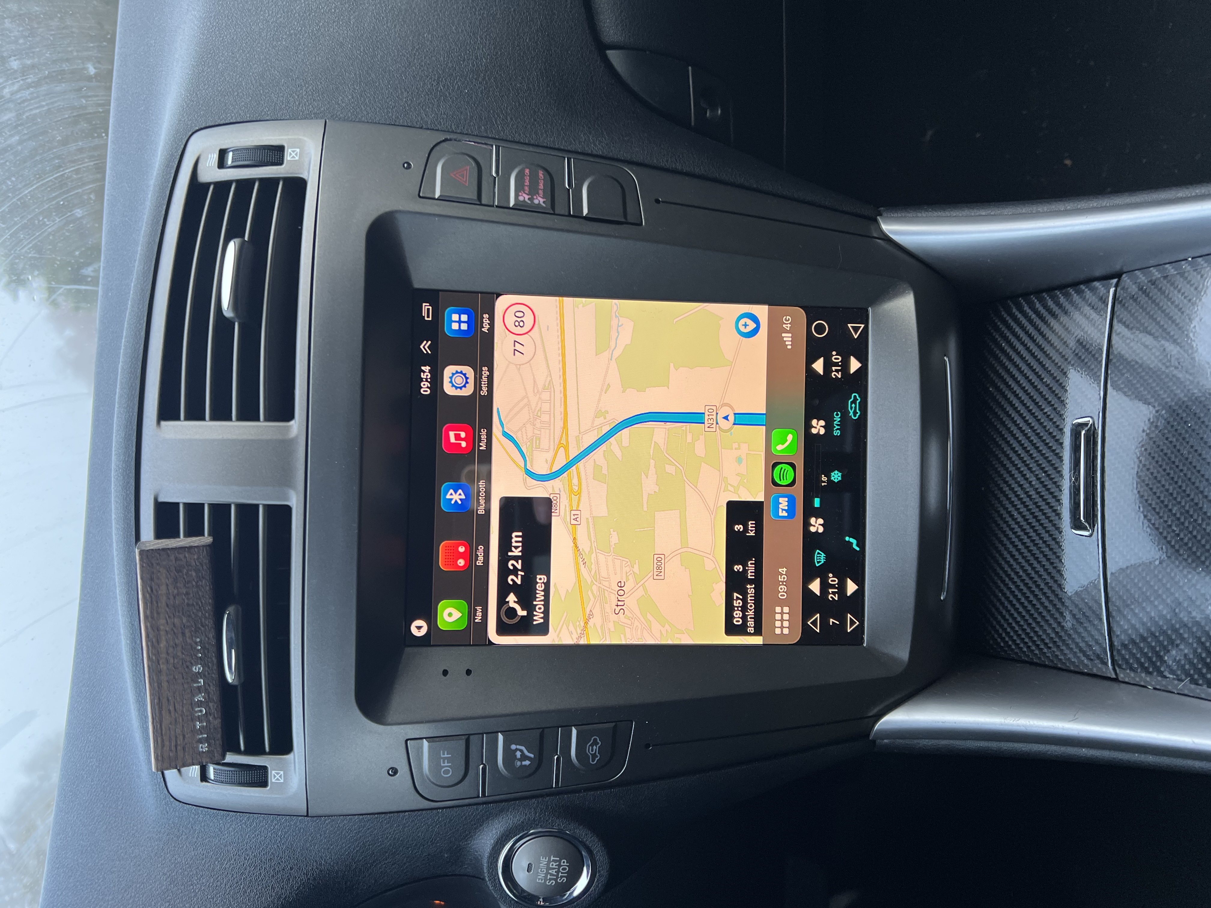

-tesla Android scherm met back up cam
-mistlamp folie (geel)
-middendemper verwijderd en straight pipe
-Borla einddempers geplaatst (lekker donkere roffel)
-bumpersplitters rondom
-sideskirts extensions
-ramen geblindeerd (evofilm)
Nog te doen:
-dak zwart wrappen
-18 inch velgen kleur geven
-ooit nog leder interieur erin maken
-kleine plekjes (lak schade) wegwerken en opnieuw polijsten
Foto’s van aanschaf naar hoe hij er nu bij staat. 😎

Nice, ziet er goed uit. 👍🏽
Neem aan als je ook het dak zwart wrapt.
De velgjes krijgen dan zeker ook een donker tintje? (Zal beide goed afsteken met goud kleurige lak)
Ben benieuwd naar de toekomstige updates.
Waarderingen: Boyguit
@AKA_Q het dak word glossy black idd, maar zit voor de velgen aan brons te denken met extended wheel nuts kleur zwart. Is weer eens wat anders
Mooi, mooi, mooi. De zwarte grille, zwarte zijlampjes en het zwarte Lexus embleem zijn mooie details die nog niet eens in je lijstje staan. Ik heb hier veel waardering voor! Dikke pluim! :cool:

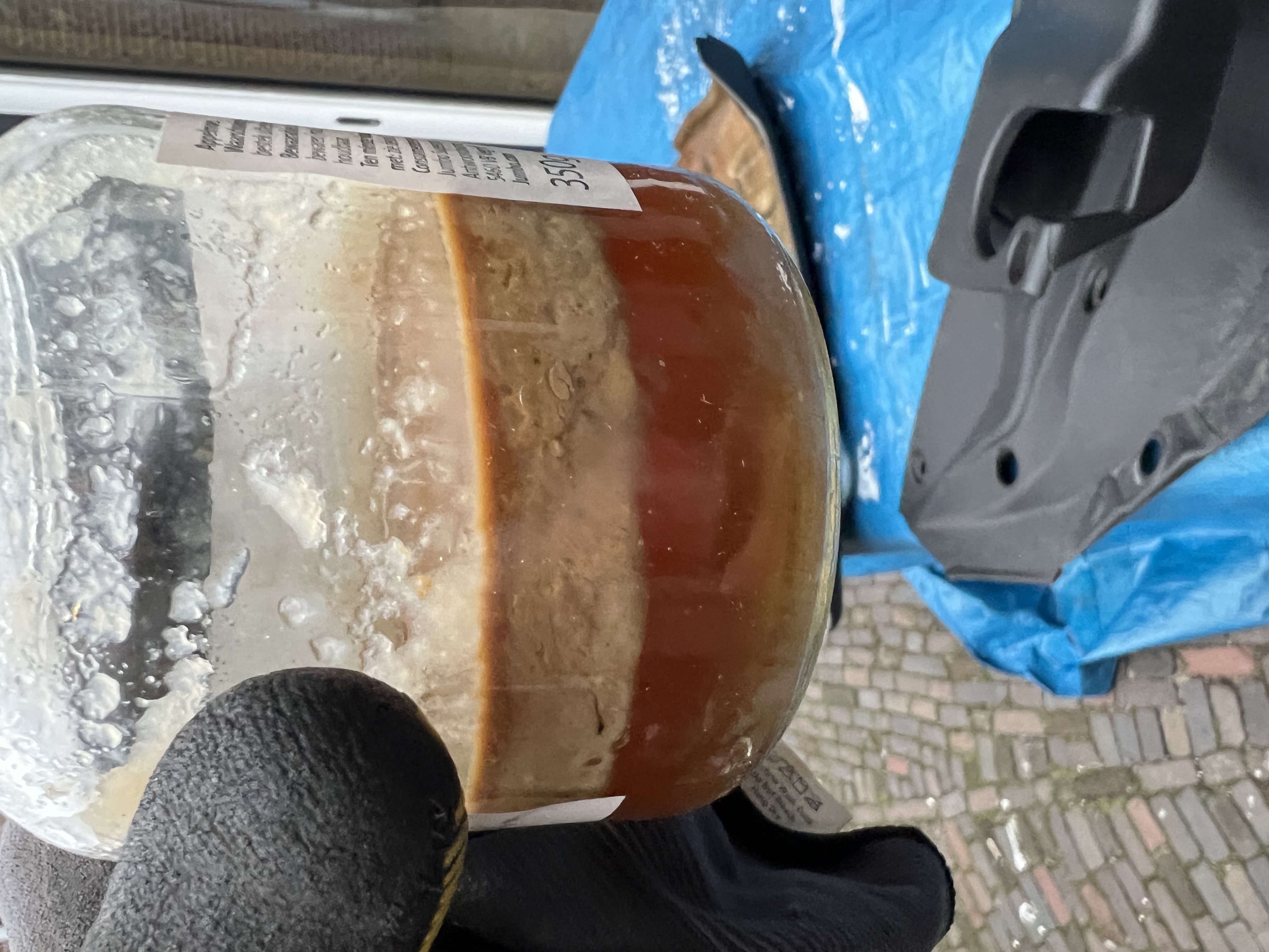

@D43m0n ik heb daarna zelf de boel gereinigd en heb verder geen interne blik gedaan maar de kleppen zagen er al wel beter uit.
Elke maand maak ik de catch can leeg en bijgevoegde foto laat zien hoeveel zooi ik er uitfilter.
Olie verbruik is verder nihil.
Een echte aanrader om deze mod te doen. Er komt zoveel olie (dampen) terug het blok in wat juist slecht voor het blok is.
    1,7 MB · Weergaven: 196
Het schijnt wel een beetje van het motorontwerp af te hangen hoeveel je er echt last van hebt. Het barst van de YouTube filmpjes die zeggen dat je een oil-catch-can moet gebruiken anders loopt je motor vroeg of laat in de soep, maar je hebt ook filmpjes die zeggen dat het wel meevalt en van vele factoren afhangt, waaronder het gebruik. Ik weet het niet, maar alles wat ik “makkelijk” kan doen voor het behoud van de auto, daar ben ik wel nieuwsgierig naar :LOL:
Heb je die mod zelf gedaan of is er een kant en klare kit voor die je gebruikt hebt?
@D43m0n ik heb het zelf gedaan en het was in totaal een klein uurtje werk in het donker 😅. Ik heb een catch can van Amazon besteld en daarbij een 2meter slang. En een universele filter met kijkgraag er tussen gemaakt. Op YouTube staan er genoeg filmpjes ook hoe het te maken. Het is heel makkelijk te maken als je zelf wilt knutselen. Gezien de zooi die eruit komt ben ik er blij mee.
