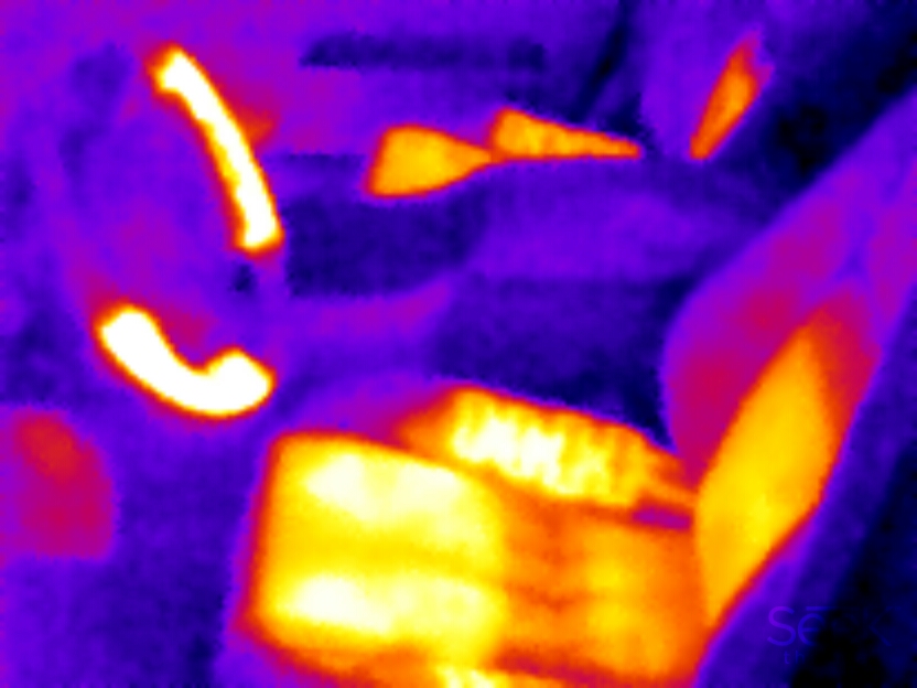

Je hebt helaas de duurdere mat nodig, stoelverwarming werkt als een elektrische deken. Weerstandsdraad zit verweven in de zitting en die wordt warm als je er stroom op zet. Precies hetzelfde principe als je achterruit verwarming.
Werken de zitting én de rug verwarming niet? Dan lijkt het me sterk dat ze allebei tegelijk kapot zijn, het zijn namelijk twee losse verwarmingselementen. Ik zou dan eerst meten of de stoelverwarming spanning krijgt voordat je de dure matten koopt.
Zie hieronder een thermische foto van mijn LS 600h als voorbeeld, je kunt duidelijk de draden zien die warm worden.
(Sorry voor de lage resolutie, thermische camera's zijn niet zo goed.)

Geloof niet alles wat je leest, hoe kan een ventilator een stoel verwarmen? Die is waarschijnlijk voor de stoelventilatie.
Ik probeer altijd iets te onderbouwen, en niet zomaar iets te roepen, daar heb je niets aan. Daarom post ik ook een zelfgemaakte foto.
