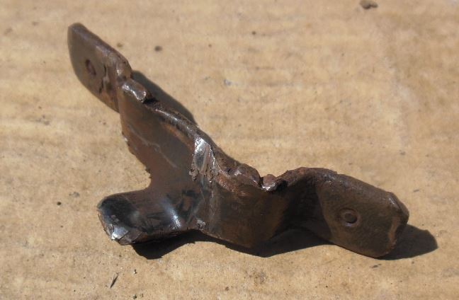

Na vele probleemloze kilometers begon de Lexus bij het rechterachterwiel opeens een slepend schuurgeluid te maken en soms (heel kort) een hels kabaal.
Eerste gedachte was een remklauw die niet vrijkwam maar na het demonteren van de blokken en daarna de klauw bleek dit niet het probleem te zijn (zuigers kon ik zo terug duwen en de blokken waren nog vers).
Toen ik de remschijf verwijderde viel onderstaand onderdeel tussen het handremmechanisme vandaan.
Verkleinde Afbeelding
Ik kon niet zien waar dit onderdeel moet zitten maar de handrem werkt gewoon en het geluid in nu weg (je kan wel zien dat dit door dit onderdeel komt)
Het is flink vervormd maar het is ongeveer 3 cm groot.
Maar ja,het hoort natuurlijk wel ergens en zal natuurlijk ook een functie hebben.
Wie weet waar dit hoort en weet hoe ik aan een verse kan komen(onderdeelnummer ofzo).
Laat maar komen die suggesties! :rulez:
Als er niets komt, misschien nog even fotograferen uit verschillende hoeken... Kan het niet echt herkennen uit de diagrammen :(
Ik zal nog wel wat foto's uit andere hoeken maken maar zoals je ziet is het aardig vervormd.

Komt het wel uit de auto? C.Q. is het wel een onderdeel van de lex? Het lijkt wel op een oud sleutelgat waar je zo'n oldskool sleutel in steekt! Wellicht ergens over heen gereden?
Volgens mij sluit de binnenkant van de remschijf de remschoenen en het mechanisme wel goed af.
Ik heb niet het idee dat het naar binnen gevallen is.
Het blijft een raar onderdeel :roll:
Ik ga aankomend weekend maar eens aan de andere kant kijken.(tot die tijd doe ik nog geen handbrake turns)

Dat onderdeel had ik ook achterin in de trommelschijf liggen....monteur naar laten kijken ook naar de andere kant...en wist ook in godsnaam niet waar dat ding van is.
is het niet een gedeelte van een ophangpunt van de handremkabel? wellicht in het verleden een keer de handrem kabel vervangen ofzo?

Als ik op Lexus Part Number: 52203-53010 google kom ik op een "stopper for rear suspension" uit.
Dat lijkt mij meer iets van rubber ofzo.
Ik denk toch dat het iets van een houder van de handremkabel is.

Vandaag dit onderdeel bekeken van mr ruben en het leek er sterk op dat het een deeltje is wat de handremkabel in de remtrommel naar beneden houd. Iets wat normaal gepuntlasst zit aan de achterplaat ofzo en door corrosie losgelaten is en los in de trommel slingert
Misschien wel het winnende antwoord........ Alleen nog een keer tijd vrijmaken om dit een keer goed te bekijken. Bedankt voor je reactie.
volgens mij is het hier afgebeeld als "bracket on frame"
Hi Payne, ik heb denk ik hetzelfde probleem. De resten van mijn beugeltje zien er zo uit. Heb je later nog problemen gehad met je handrem/remtrommel? Ik heb idd het idee dat het beugeltje de handremkabel naar beneden moet houden, om te voorkomen dat hij de naaf raakt. Jouw probleem is al een paar jaar oud..........
