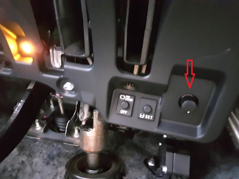

Bij mijn auto (LS) zit een volumeknop onder het dashboard bij je rechterknie, net boven het gaspedaal, je moet gaan liggen om er bij te kunnen. Je kunt hier ook alle piepjes mee uit zetten.
Volumeknop zit naast TMPS en PCS knop. (Sorry voor de knudde foto)
Hartelijk dank voor jullie reactie Covko en Higgie. Ik was eerst even op zoek gegaan naar de volumeknop waar Higgie het over had. Deze helaas niet aangetroffen. De setknop heb ik daaronder wel gevonden, maar helaas geen andere knoppen.
