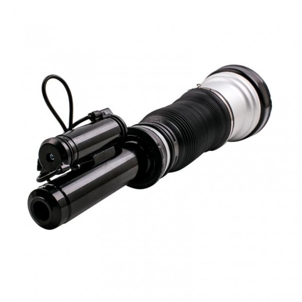

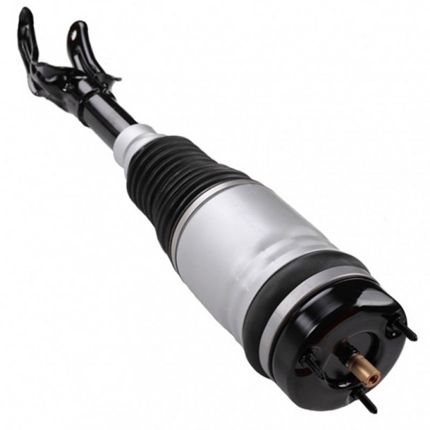

Ik ken de RX niet goed genoeg, maar bij luchtvering zou je een knop op je dashboard console moeten hebben met zoiets als "Height High" zoals mijn LS. Mogelijk heeft de RX die niet omdat het al een SUV is. Als je onder de auto kijkt is het vrij makkelijk te zien, er moeten luchtleidingen naar de schokbrekers lopen en ze zien er heel anders uit dan een standaard schokbreker.
