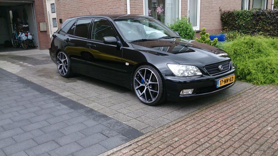

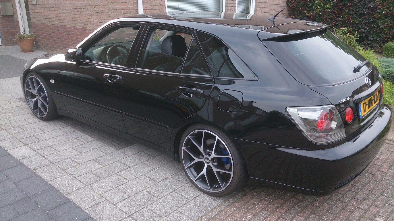

Na veel passen en meten en tijdelijke velgen, dan toch eindelijk mijn keuze gemaakt.
    6,7 KB · Weergaven: 45
    5,7 KB · Weergaven: 42

Misschien heb je het ergens al vermeld, maar waar is de auto mee verlaagd? Mooi om te zien maar 19" vind ik net iets te groot voor deze chassis, voor mij max 18". Maar goed bezig! :thumbsup:
