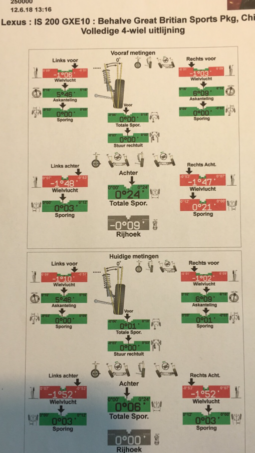

Beste forumleden,
mijn is300 begint wat naar links en rechts te trekken bij een snelheid bovenr de 120kmh. Waar kan dat aan liggen? Heb 3 weken geleden apexx verlagingsveren eronder en 18 inch 8,5 velgen met 225/40-18 en 235-40-18 achter.
Hoor graag jullie mening.
grtjes
Ja al gedaan. Schokbreker is ook niet lek. Staat wel 250.000 op de teller.
met originele vering en velgen had ik er geen last van. Alsof het met de nieuwe setting niet goed samenhangt
[No message]
    634,2 KB · Weergaven: 187
Lexus wordt specifiek ingesteld, verlagen en terug instellen naar originele waarden zal altijd nadelen hebben. Internet staat vol met problemen over verlaagde Toyota/Lexus die naar originele waarden zijn uitgelijnd. 99% van de bandenboeren hebben hier totaal geen kennis over (vaak heeft de producent van je set de informatie wel trouwens). Je hebt nu mooi een specsheet hoe de auto is afgesteld. Misschien kun je met onderstaande je zoektocht naar de juiste afstelling beginnen. http://www.my.is/forums/f89/official-alignment-specs-thread-317358/#/topics/317358
Ik heb net een verlagingset geplaatst, Tein street advance z. Daarna laten uitlijnen bij een specialist. Wat een verschil!!!!!
De Tein advance Z en de BC sets zijn inderdaad allebei erg fijn. De BC heeft wel tot voordeel dat de schokdemper niet wordt beinvloed bij het lager afstellen. Is dan ook wat duurder.
Om te verlagen zijn er twee manieren. Het vervangen van dempers en veren of alleen de veren.
Indien je alleen de veren vervangt verleg je het werkgebied van de schokdemper. Bij oudere schokdempers zit je dan al snel in een niet meer "helemaal" correct werkende demper dan heb je kans op problemen. Piepen en knarsen is er 1, slecht werken van dempers (zoeken en slingeren van de auto) Ik zou de dempers laten checken en indien die (nog) goed zijn uitlijnen volgens de eerder genoemde adviezen.
Indien je dempers en veren hebt vervangen dan zou ik de auto laten uitlijnen volgens de eerder genoemde adviezen.
