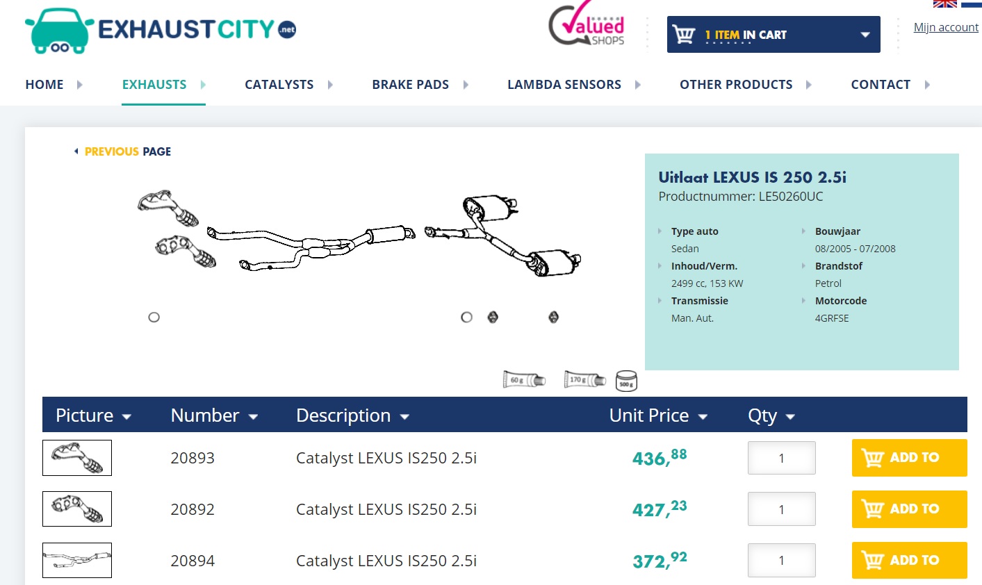

Wie heeft er nog tips voor waar ik een nieuw middendeel op maat kan laten maken om het probleem met de uitlaat voorgoed op te lossen?
Hallo,
Helaas hier het zelfde probleem midden uitlaatlek.
Ik ben zelf opzoek gegaan naar dit onderdeel voor mijn Lexus IS250 gen2. ik kwam deze site tegen. Misschien zit er ook iets bij voor jou.
https://www.exhaustcity.net/uitlaatsysteem-lexus-is-250-2-5i-sedan
Zelf geen ervaringen met dit bedrijf. Ik zoek nog effe verder en uiteraard effe toyota/lexus bellen wat het bij hun mag kosten.
Succes verder.
