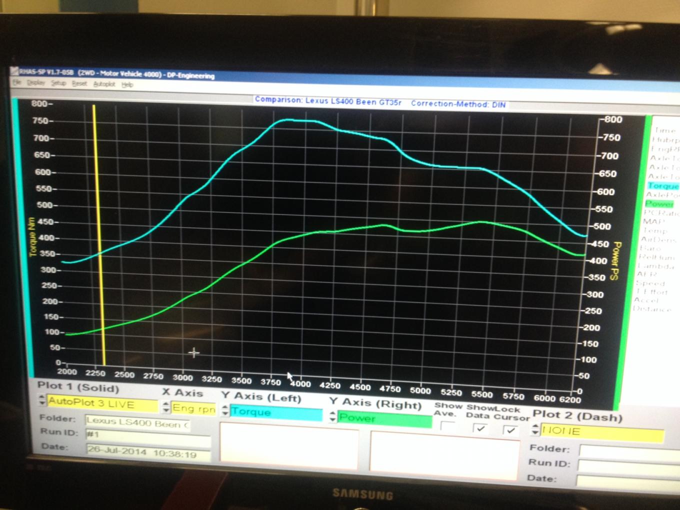

Zo, kleine update mbt. de Lexus LS400 turbo:
Opnieuw op de dyno bank geweest om alles even te checken, en te kijken hoeveel pk/nm er na 5000 (hard driven:sneaky:) kilometers uit het blok komt...
We hadden het idee dat het blok wat los gekomen is...en dat bleek ook zo te zijn...
Resultaat is wederom meer dan 500pk (435pk aan de wielen) en 775NM !...op nog geen bar druk....afhankelijk van de verliezen die je hanteert voor de automaat kom je dan ruim boven de 500pk uit..
Er zit nog veel meer potentie in het blok, dus binnenkort weer een upgrade...100pk erbij moet nog wel lukken...
Blok verbruikt geen druppel olie en je kan praktisch de hele dag op het gas gaan staan :thumbsup::thumbsup::thumbsup:...blok geeft echt geen krimp...

Mooie getallen! en het valt zeker niet tegen dat het blok zich zo goed houd. echt lexus kwaliteit:p

Tot nu toe gewoon de standaard automaten bak hoor, met een extra cooler erbij....geen slip niks !
Dat die bak 775nm kan verdragen zegt genoeg...:thumbsup:

...dit is gewoon een standaard 1UZ UCF10 blok met +/- 150.000 km erop....niet eens open geweest :rulez:....uiteraard wel goed ingebouwd en afgesteld.
Past ook in een IS hoor :p...

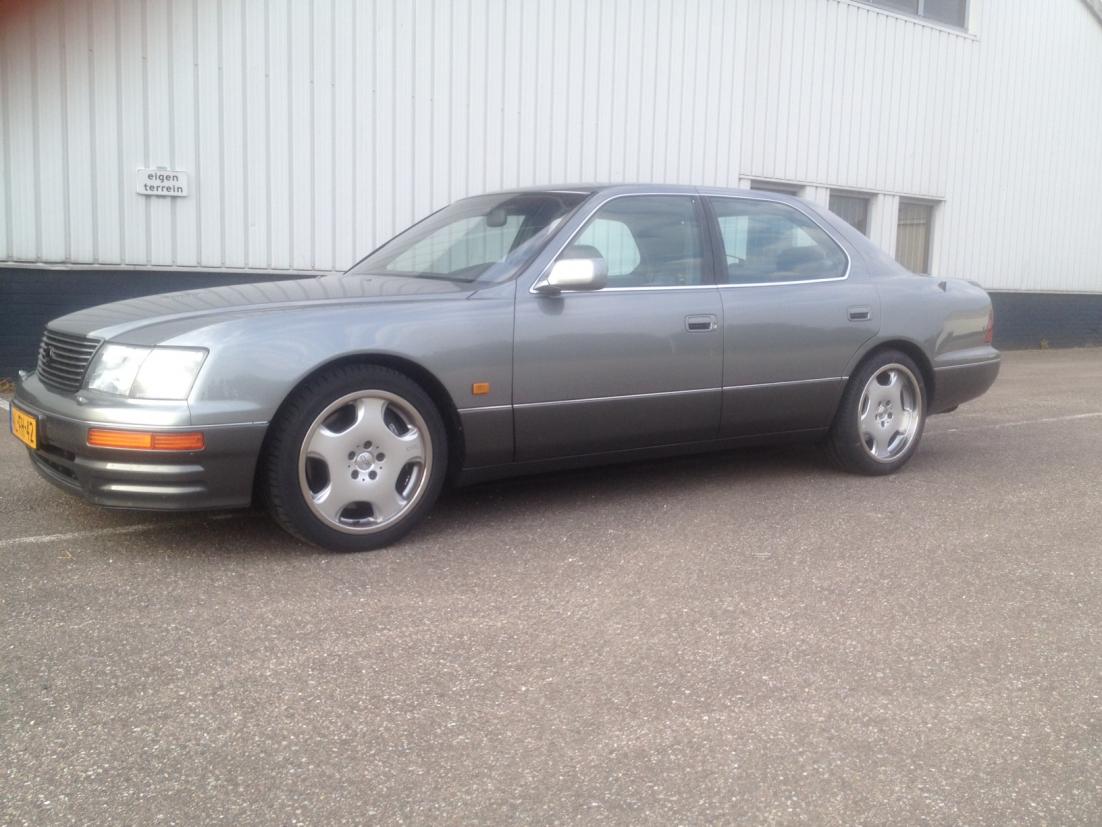

Heb je ook foto's van de auto (niet van de carrosserie natuurlijk...)?
Ben benieuwd hoe dat er uit ziet.

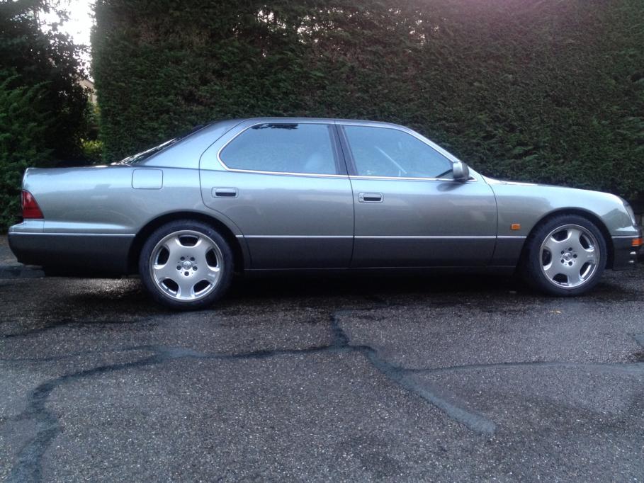

Ook nog een set OZ Opera velgen kunnen scoren...achter ligt er nu 265 op, dus wat meer grip :thumbsup:...

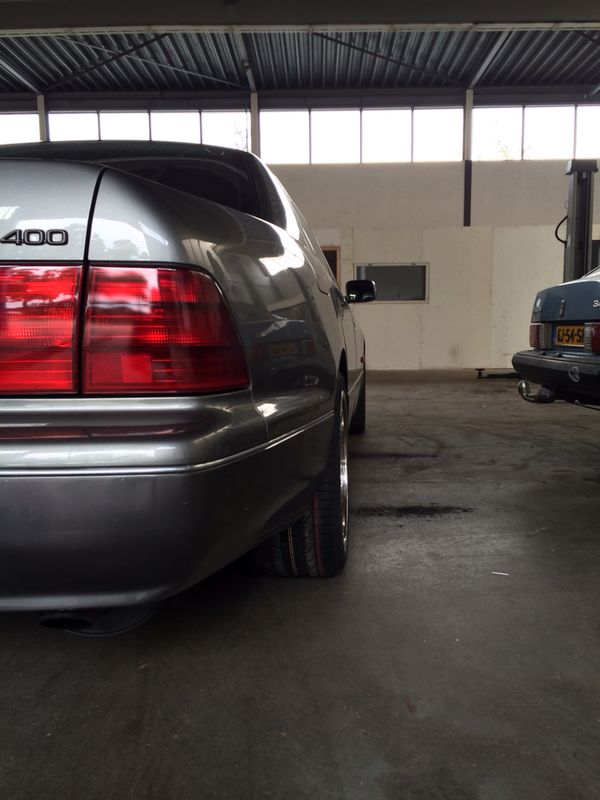

En hoe de velgen netjes aansluiten zonder spacer oid. met 265 achter:
