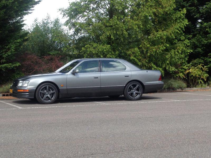

Nog ff met andere OZ velgen:

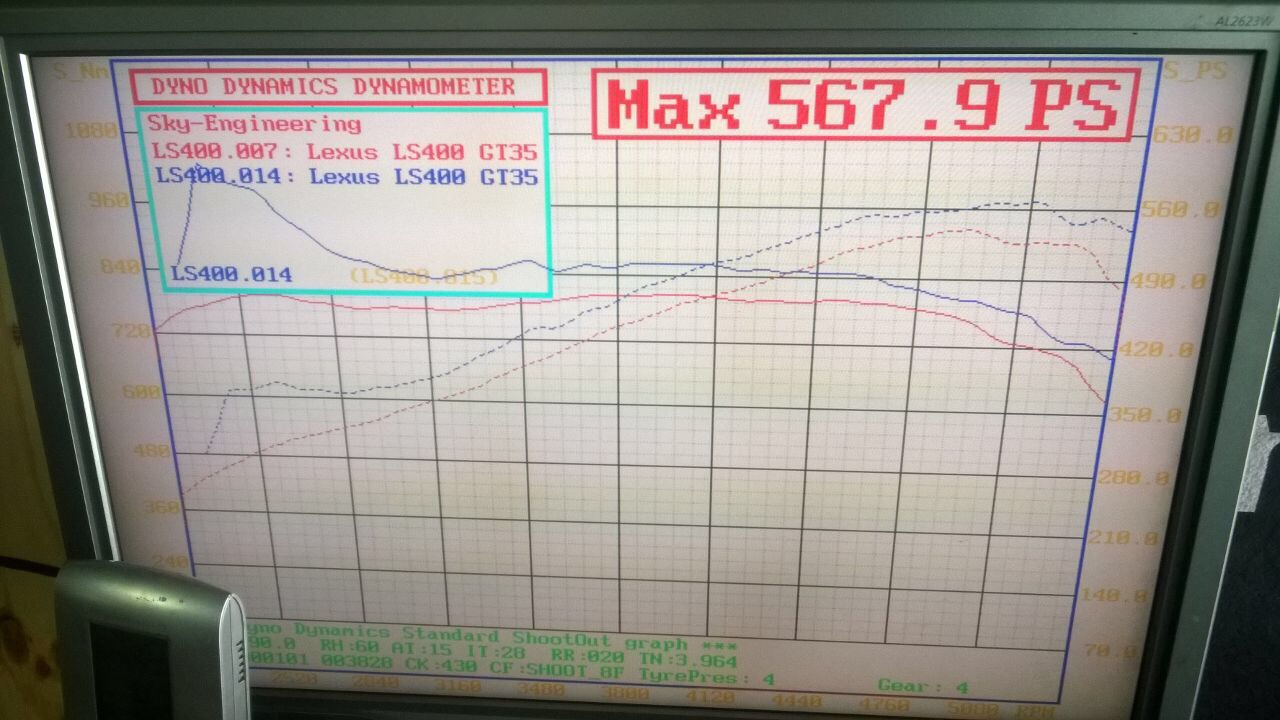

Zo, weer ff een update...
We waren niet echt tevreden met het steeds rijker lopen van de auto en tevens kon er nog meer uit het blok gehaald worden.
Sky Engineering heeft er een goede ECU ingebouwd en de motor opnieuw goed afgesteld (en tegelijk nog wat andere zaken opgelost).
Het resultaat is dat er nu ruim 600pk in de LS zit :D....we hadden van te voren aangegeven het koppel een beetje te begrenzen, in eerste instantie ging het bijna over de 1000Nm heen maar uiteindelijk is het een compleet vlakke koppel kromme tot zo'n 5000rpm van 840Nm.
Das een goede 100pk erbij en ook aardig wat Nm erbij.
Volgende begrenzing schijnt de standaard ontsteking te zijn en de Gt35r raakt op een beetje op zijn end (op 1,2 bar op de weg)...dus we laten het hier maar bij...
Binnenkort ophalen :thumbsup:

Nog even een plaatje bij het verhaal...
De nieuwe curve op de dyno:
- de koppel piek aan het begin, vond de bak dus niet zo leuk op de weg :p.
- de getallen zijn met de verliezen van een schakelbak, er mag dus nog +/- 10% aan vermogen bij geteld worden.
