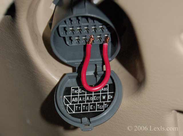

sommige van jullie kennen dit waarschijnlijk nog wel ...het OBD1 systeem , even een brug maken en de blinks tellen op je dashboard

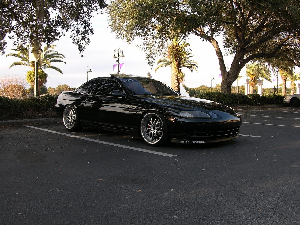

deze kwam ik nog tegen , mijn inspiratie qua velgen keus
nu nog die glans halen
