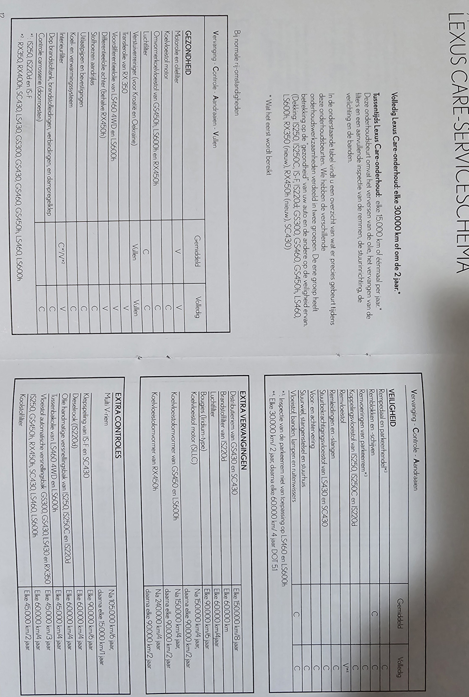

In een brochure over onderhoud en onderhoudstarieven van mijn Lexus GS gen 4 uit 2013 staat het als volgt:
EXTRA VERVANGINGEN*
Differentieelolie achter: Iedere 30.000 km of 4 jaar
EXTRA INSPECTIES**
V-bakolie Iedere 60.000 km of 4 jaar
Automatische transmissievloeistof Iedere 60.000 km of 4 jaar
*) extra vervangingen bij adviesprijs inbegrepen, **) extra inspecties bij adviesprijs inbegrepen, eventuele vervanging of reparatie niet
[unquote]
Er is dus bij mijn auto geen voorschrift om de versnellingsbakolie regelmatig te vervangen, wel dient er af en toe een inspectie plaats te vinden. Hoe je als monteur die inspectie van de olie zou moeten uitvoeren staat er niet bij, net zo min als hoe je op basis van die inspectie zou moeten besluiten tot vervanging of reparatie.
Of de bovenomschreven instructies ook steeds worden uitgevoerd conform het voorschrift, is mij niet duidelijk - aangezien ze in een standaard tarief zijn onder gebracht is dat op basis van onderhoudsrekeningen niet altijd na te gaan.
Ik zou daar wel eens een duidelijke uitleg over willen zien - en die zou per autotype en per bouwjaar duidelijk kunnen verschillen of in de loop van de tijd kunnen zijn aangepast. Tot nu toe is het allemaal vrij schimmig.

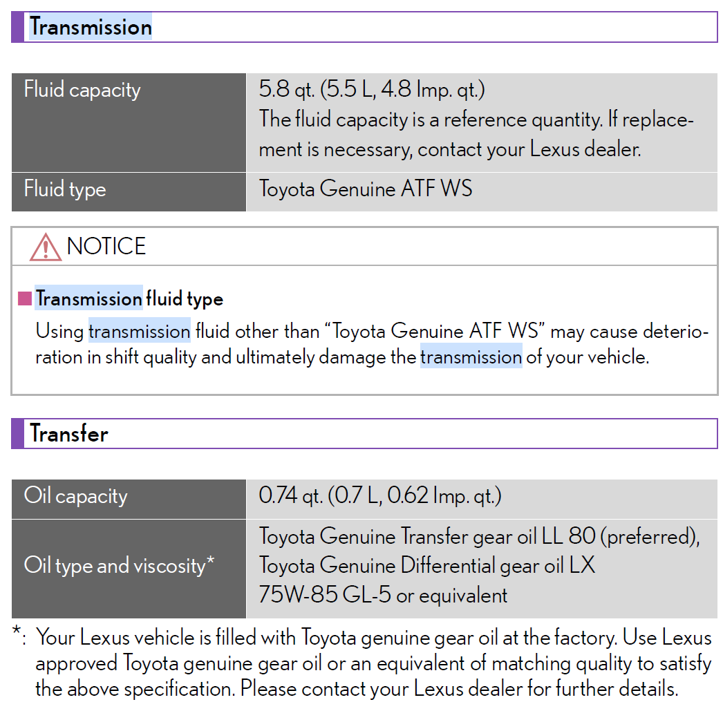

Dank voor je extra uitleg Romke, ik kom hetzelfde tegen. Het niet standaard vervangen van de versnellingsbakolie heeft wellicht als reden om de omderhoudskosten "laag", lees acceptabel, te houden. Echter vergeet men dan de liefhebbers die met hun auto het allerbeste voor hebben en (veel) langer in eigendom houden.
Dit is het enige wat in de handleiding staat:
"If replacement is necesarry" is lekker duidelijk.....
Wie kan hier duidelijkheid in verschaffen? heeft iemand een goed technisch contact bij Louman bv?

Ik denk dat de insteek is dat men bij de beurten die om de 60k/4 jaar vallen een klein beetje olie aftapt en bekijkt wat de staat van de olie is. Geen afwijkingen= geen werkzaamheden verrichten. Wel afwijkingen= verversen.
Ik heb eerlijk gezegd nog maar weinig verhalen gehoord of gelezen dat het daadwerkelijk nodig was bij een e-CVT. Denk aan de vele Prius'n die als taxi rondrijden met soms wel 5 ton. Overigens is van mijn auto, de ATF bij 225k vervangen, door Louwman.

Nog wat ter verduidelijking, in de documentatie van de auto staat het volgende: Voor en achter dif. moet worden vervangen bij een grote beurt. Ik zie alleen de hybride versnellingsbak zelf niet staan, tenzij ze de tussenbakolie bedoelen? Dus blijft een vraag.
Welke type Lexus en bouwjaar?

Er is ook alleen controle voorgeschreven. Geen vervanging. Vervanging is pas als de klant dit verzoekt, de dealer er zelf nut van inziet en dit i.o.m. klant gaat vervangen of als de olie bij controle afgekeurd wordt.
"Sealed for life"
