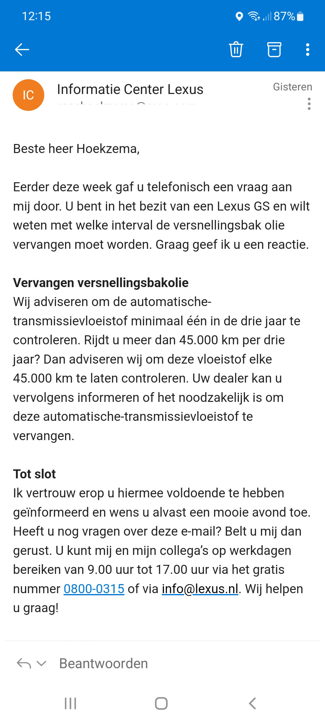

Louwman & parqui net gebeld importeur dus die mailt mij van de week het beslissende antwoord

Op aanraden van de monteur van de lexus dealer...deze man is al 35 jaar hier monteur ( uit betrouwbare bron ). Niet vervangen...ja kan je meer ellende op de hals halen..terwijl de bak geen probleem geeft. Hij heeft nu 230k gelopen zonder problemen en hij zegt we hebben eigenlijk geen bak problemen met deze auto's .gewoon doorrijden...
Allemaal nogmaals bedankt voor het meedenken
