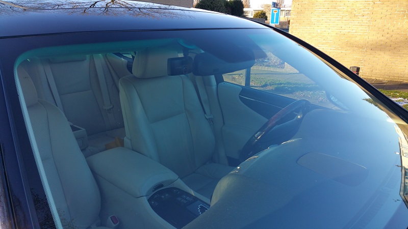

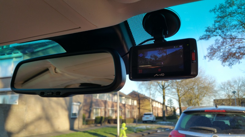

Dashcam ingebouwd, gevoed via de spiegelbedrading onder de regensensor. Daar was voldoende plaats om een 5 volt voedinkje in te bouwen.

Mooi compact cammetje :D, maar moet toch een beetje zeuren over dat on-Lexus-achtig-zichtbare-kabeltje :relieved:. Hou er ook rekening mee dat de zuignap langzaam vacuum verliest door het relief van de stippen op de ruit waarop de zuignap zit. Vroeg of laat tref je je cam bungelend aan het kabeltje aan...

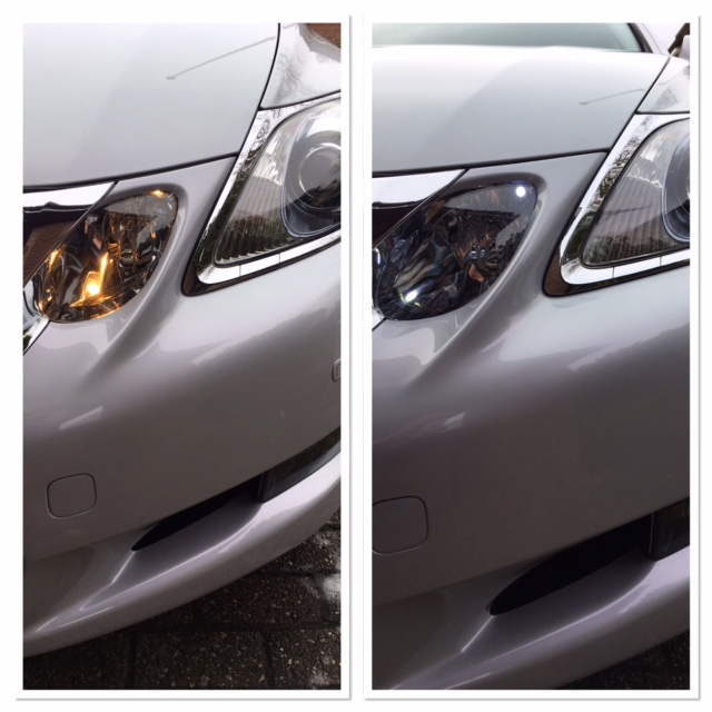

T10 lampje vervangen in T10 led lampje
