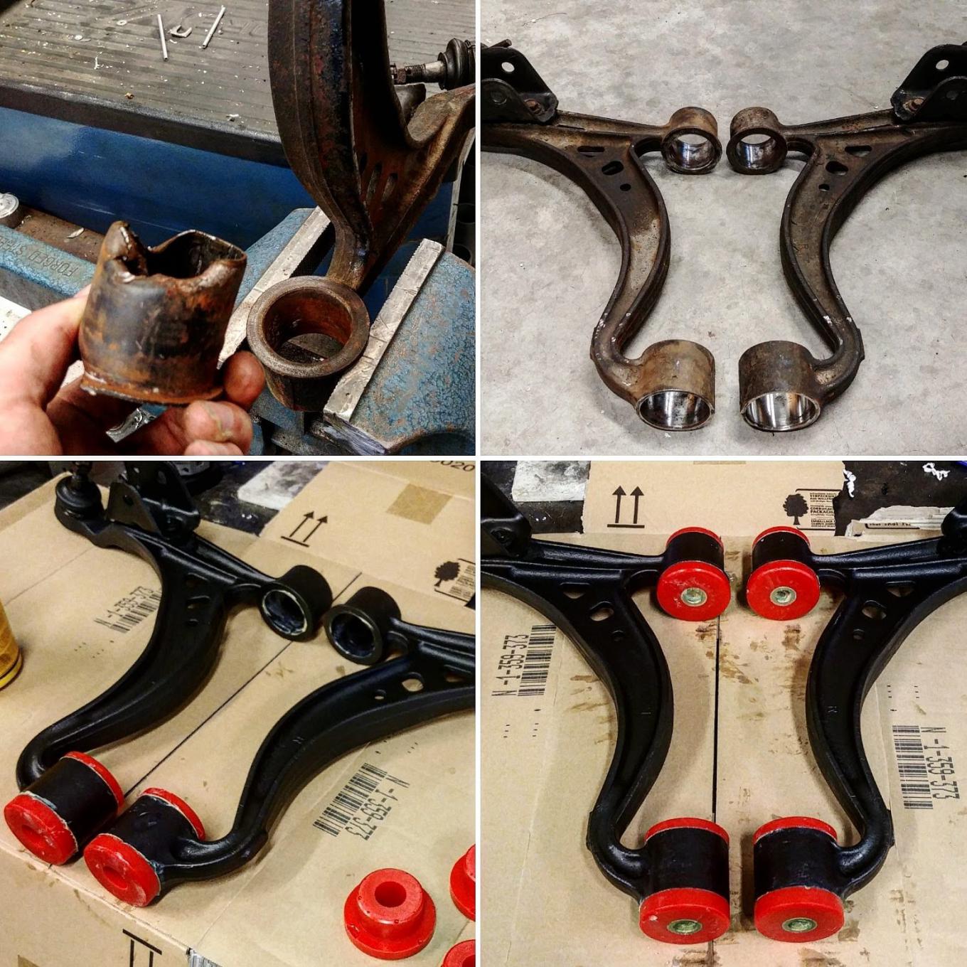

Aanvankelijk was na zeggen de auto afgekeurd op slechte draagarm rubbers, een bekend probleem voor de SC, en daarna stil komen te staan nadat er half aan begonnen was.
Bij inspectie bleken ze inderdaad slecht, maar miste er ook een motor steun, deze kreeg ik er in twee delen bij.

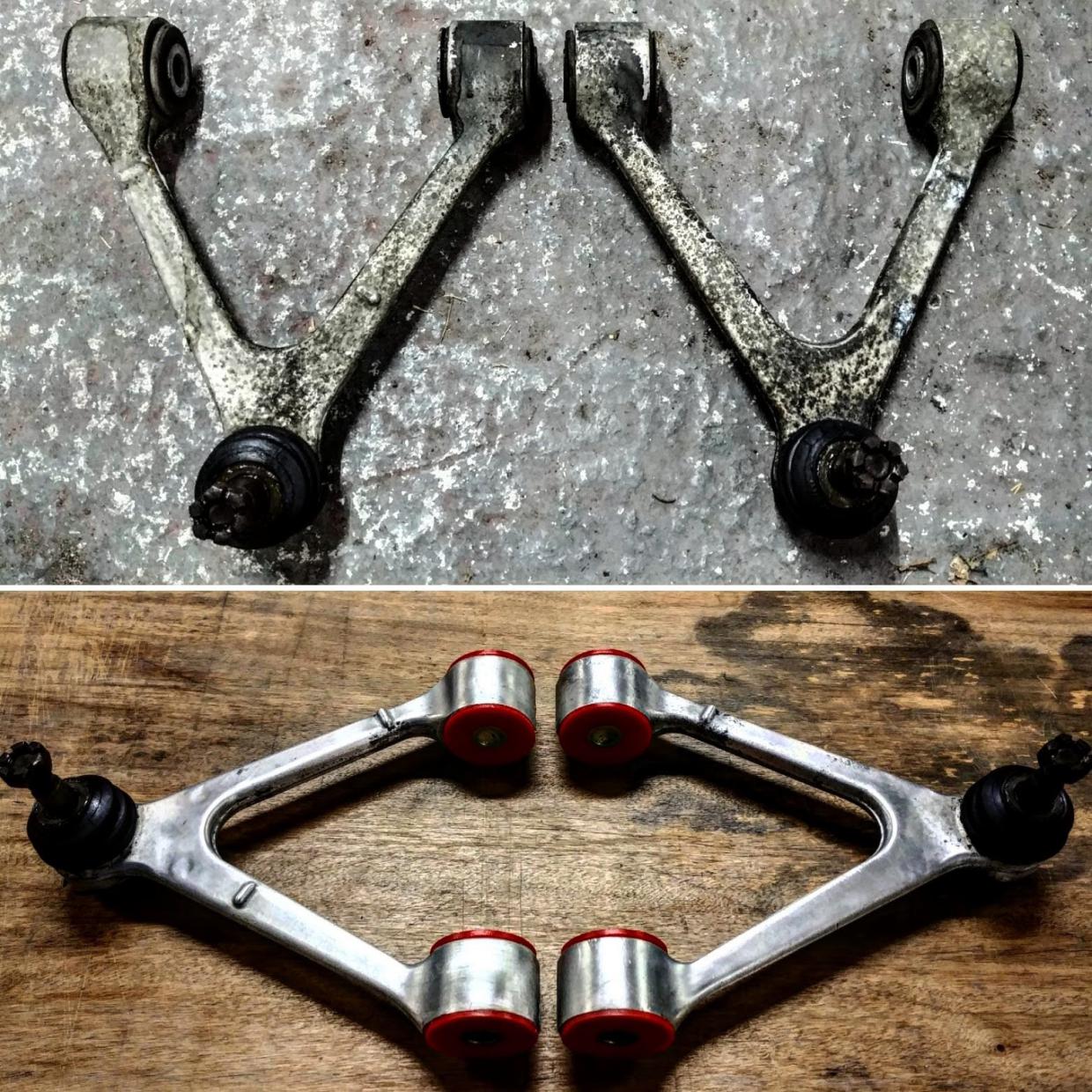

Allereerst begonnen aan de draagarmen, de bussen zitten in de armen geperst en door de tand des tijds zit dit aardig vast. Gezien de plannen voor de auto ben ik niet voor originele bussen gegaan maar heb ik ze vervangen voor polyurethaan bussen, deze waren er in 80 en 90 shore, ik heb de zachtere variant gekozen om nog enige demping te behouden. In tegenstelling tot alle adviezen om de oude rubbers eruit te fikken heb ik ze uitgeboord en met een beitel de sleeve eruit te slagen, geeft geen gesop en als je eenmaal de slag te pakken hebt goed te doen. Bij sommige bussen moest de sleeve blijven zitten en komen ze daarin, in mijn geval moesten ze er wel uit. Alles vervolgens gemonteerd met nieuwe camber bouten, past perfect.

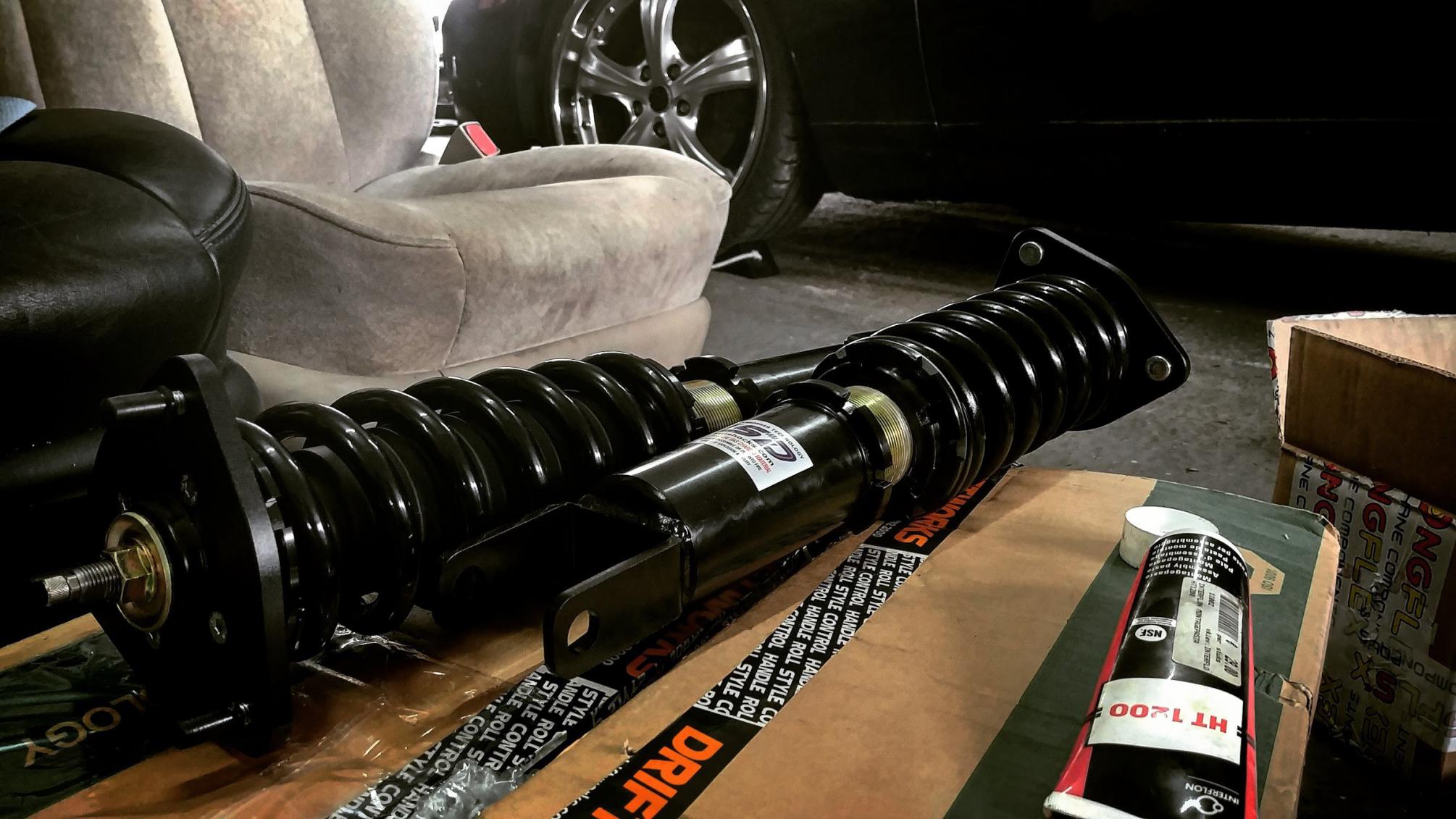

Tja en dit kon natuurlijk niet lang uitblijven, de coilovers waren min of meer direct al besteld, prioriteiten!
Als hobby auto mag hij lekker laag. In tegenstelling tot de BC's op de LS nu voor HSD coilovers gegaan, zonder instelbare demping want hier merk ik weinig van op de LS.

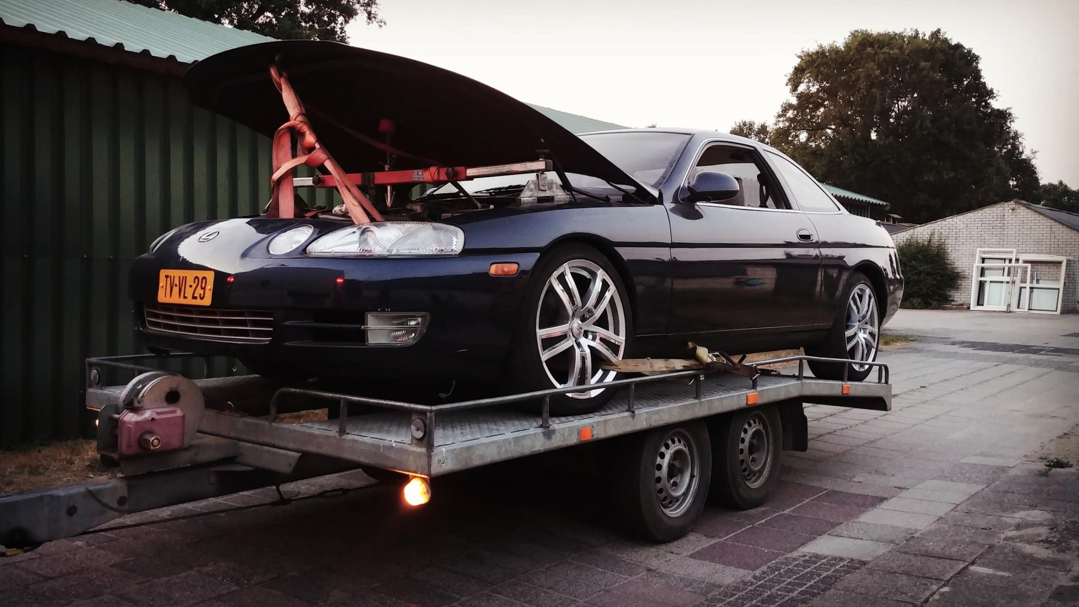

Point of no return, dit is eng:
alAK95RqGdDtmNfyYlFGUko6fqJ6R2-pOiBIY5JKpEMKnXHrjV30plhb1QeSXOpQPyeVhVb5K03G9EYN9KyWm3YQ4HFtkY-3i2cOYgSB-Xi_0FIRh72N2_bn6UuRU6MydS4Oas7QXA=w2400.jpg - Klik op de afbeelding voor een grotere versie Naam: alAK95RqGdDtmNfyYlFGUko6fqJ6R2-pOiBIY5JKpEMKnXHrjV30plhb1QeSXOpQPyeVhVb5K03G9EYN9KyWm3YQ4HFtkY-3i2cOYgSB-Xi_0FIRh72N2_bn6UuRU6MydS4Oas7QXA=w2400.jpg Bekeken: 0 Grootte: 148,2 KB ID: 170949

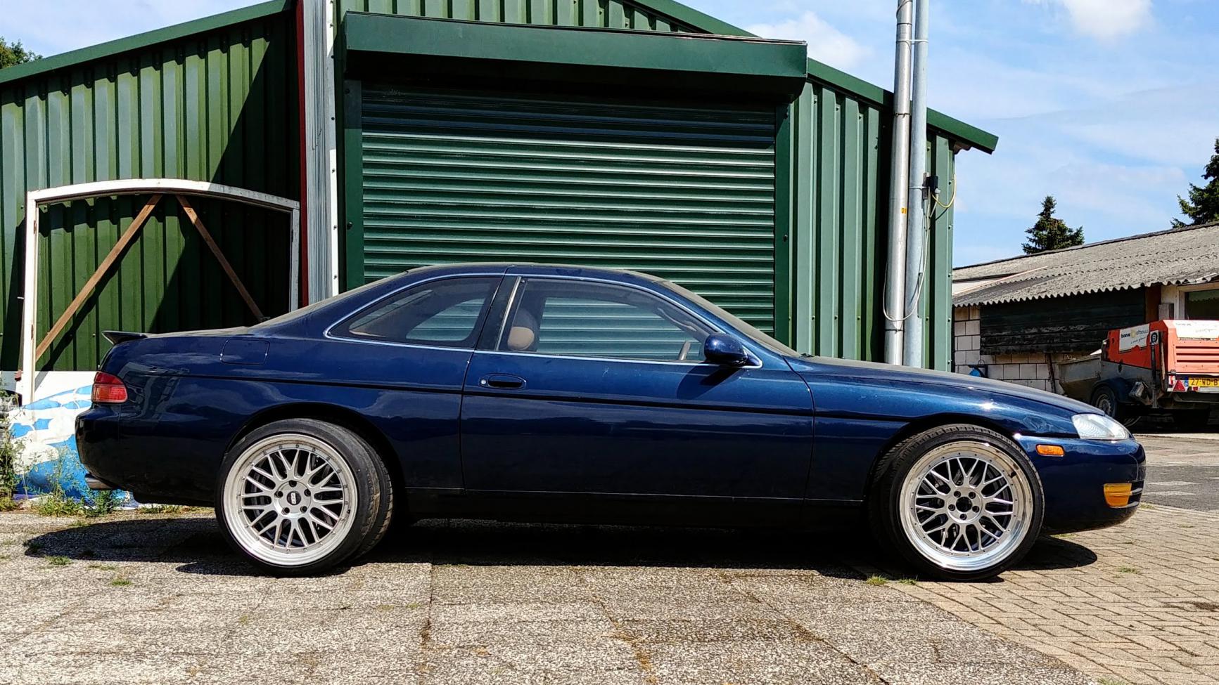

De wielen eronder, het staat super. Achter zou nog een klein beetje meer kunnen hebben maar zeker voor is het echt spot on.
Dit is met de originele armen, met de camberbouten op max.
