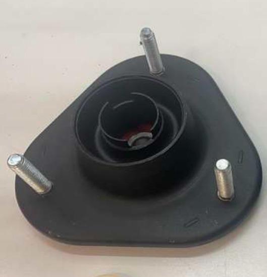

Na vandaag ben ik vrij zeker dat het de toplagers zijn. Treed hoofdzakelijk op bij heel kleine of grotere stuurbewegingen. Bij bocht uitsturen een reeks achter elkaar. Gelukkig heb ik goede garantie, maar je bent de wagen een x tijd kwijt.... Beetje scrollend kom ik erachter dat totale vervanging niet meer aan de orde is. Staat iid in ons Forum ook enkele keren vermeld. Vervanging met een mooie refurbished hoeft ook niet meer. Zelfs het uitslijpen hoeft niet meer. Beter ook, wan de slijpgroeven worden naderhand weer dichtgelast wat het lager enorm doet opwarmen. Smeermiddel loopt weg en afdichtingen smelten. Althans dat lijkt mij. De cup waar het lager in zit kan verwisseld worden. Waarschijnlijk wel wat extra montagetijd, maar dit is op -het vervangen van een veerpoot na- een hele nette, goede oplossing.

Inderdaad vervangen ze die dingen inclusief de lagers. Ik heb dit onder garantie laten doen bij Louwman Breda. Woensdagochtend gebracht en vrijdagmiddag weer opgehaald (was donderdag al klaar). Geen idee verder hoeveel tijd het kost en wat ze allemaal loshalen of precies doen, dat wordt allemaal niet verteld.
Heb vanmiddag begrepen dat ze in Breda de lagerkom elke halve cm opensnijden, lagers vervangen en weer dichtlassen. Het uitwisselen van het onderdeel is bijna niet te doen ivm het vrijwel altijd muurvast zitten van de balg.
Ik vraag me af of ze dit bij de dealer doen, maar het zou goed kunnen. Heb het wel eens gelezen dat het op die manier gaat, maar dat was bij een universele garage. Voorheen werden de luchtbalgen in z'n geheel vervangen door de dealer.
Het is een garage in Breda, ik begreep dat dealers daar ook naartoe gaan voor dit specifieke klusje
