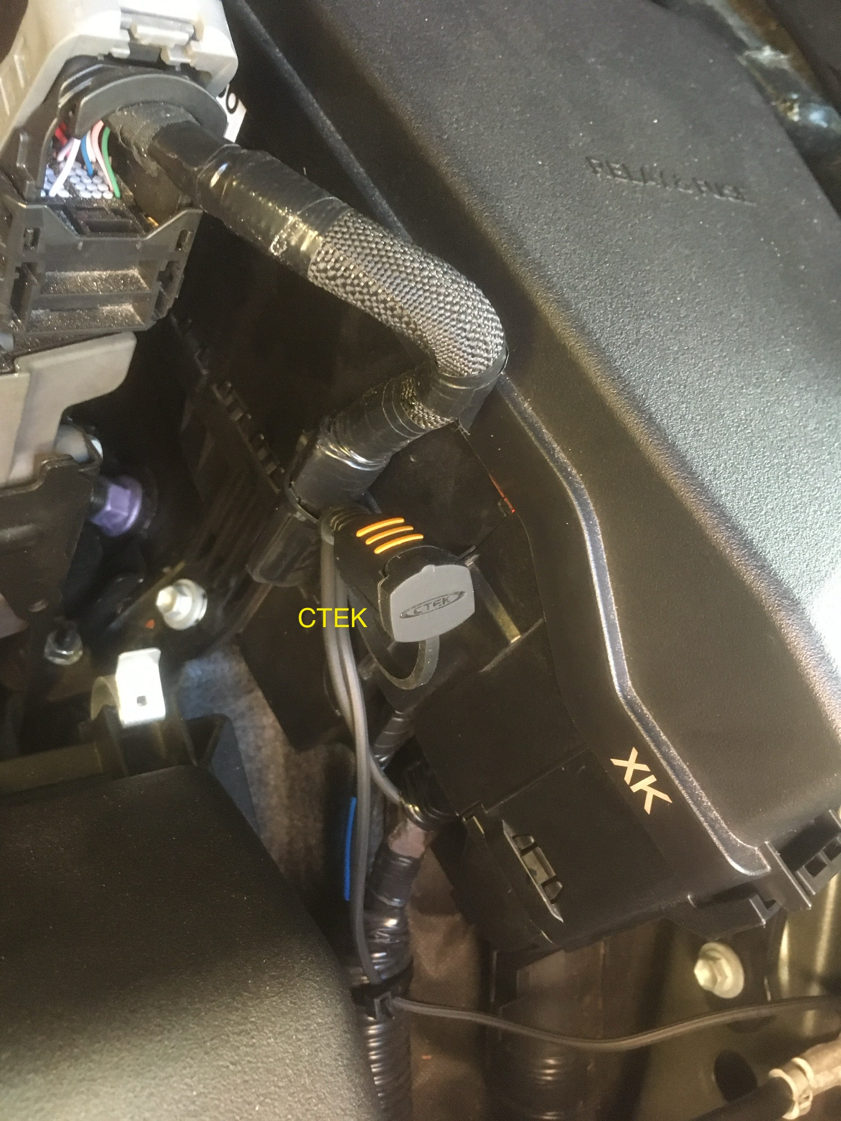

Sluit je de druppellader dan dagelijks aan? Neem aan dat je niet elke keer de kappen weghaalt en de zekeringen vrij maakt. Via een 12 plug in de auto?
Als ik weet dat ik de auto bv meer als een week of zo niet ga gebruiken sluit de druppellader aan.

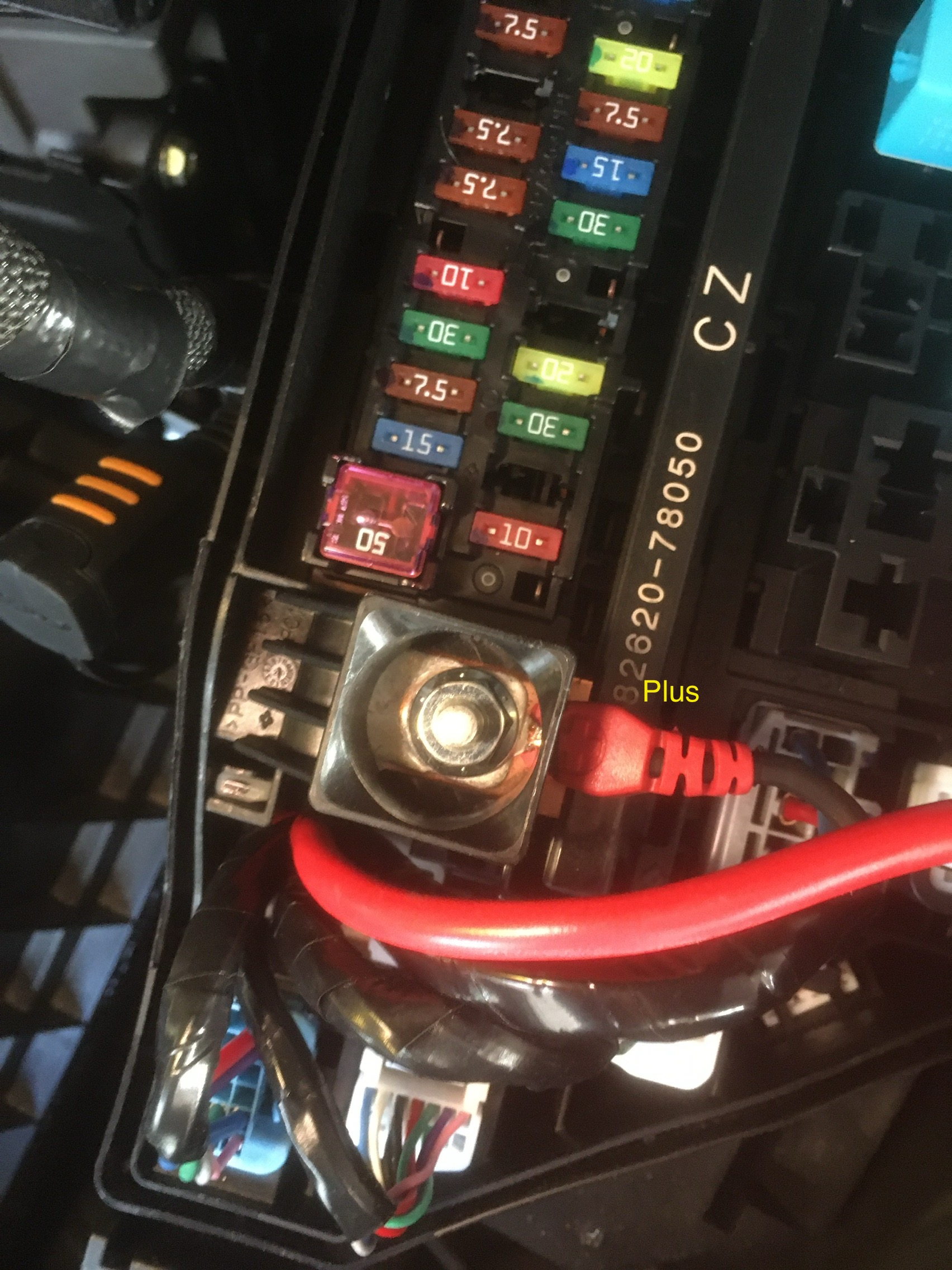

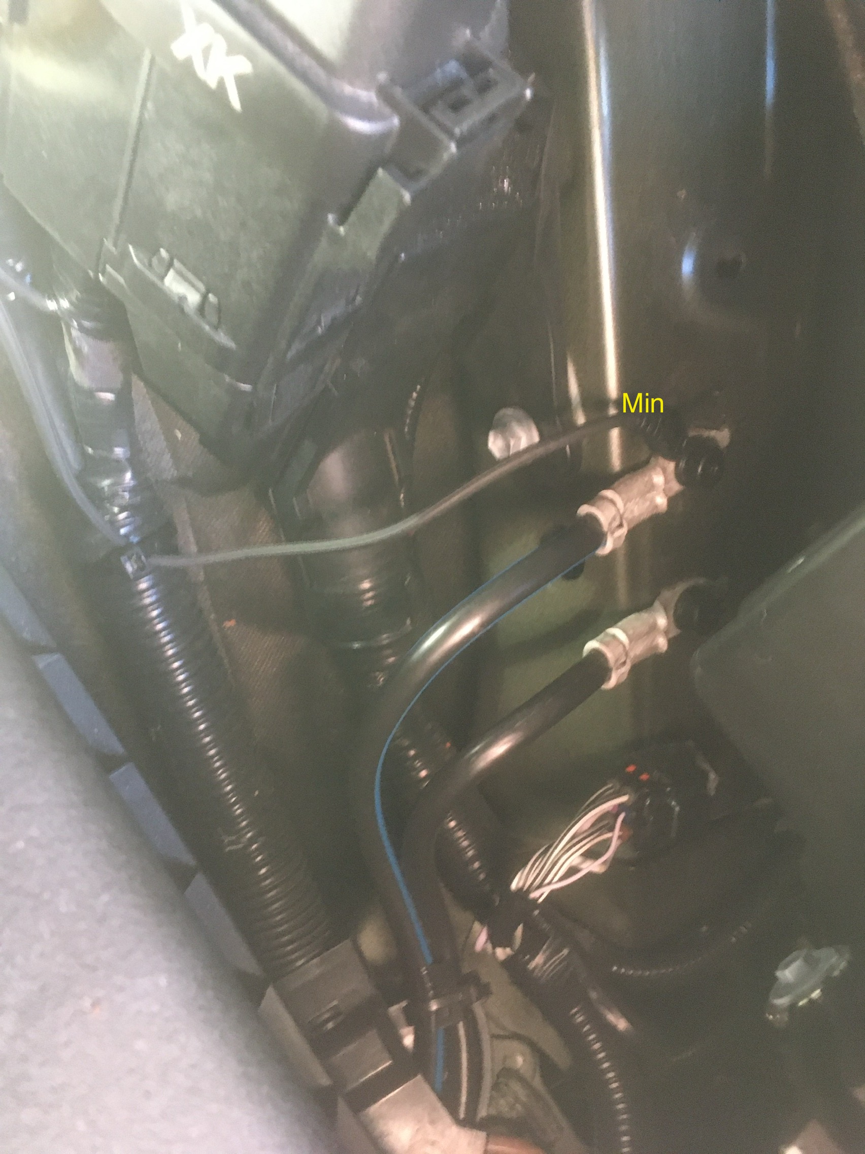

Eerder deed ik dat idd door de zekeringkap er af te halen voor de + en de - aan de moer van de veerpoot.
Bij de laatste beurt is er een stekkertje gemaakt ,naast de zekeringkap, zodat ik de ctek druppellader zo kan inpluggen.

Heb je er wat duidelijke foto’s van misschien?
Hier wat foto’s van de CTEK aansluiting.
