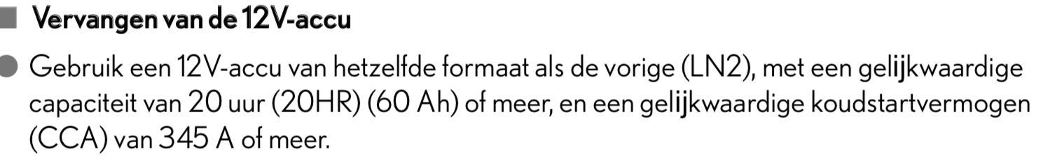

In de specs staat iets over koudstart vermogen van 345 amp.
En op het test rapport van de accu die Louwman heeft gemaakt.
Dat is voor een vervangende accu, niet om te jumpstarten, daarvoor volstaat een kleinere accu want je hoeft alleen maar de auto te activeren waarna het hybride systeem het laden over neemt.
