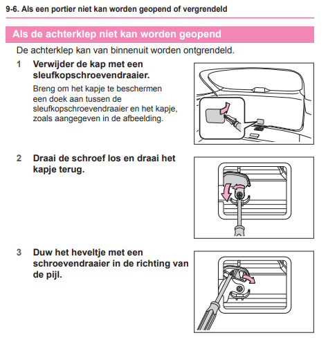

Bij de NX moet het inderdaad van binnenuit:
Bekijk bijlage 181748
Dan heb ik toch een flinke fysieke uitdaging die ik zal moeten uitbesteden aan vrouw/zoon/buur of zo, want met een elektrisch verstelbare achterbank die niet meer wil bewegen als er geen stroom is zal er geklommen moeten worden, sowieso zal eerst de hoedenplank weg moeten wat op zich van binnenuit al geen grap is denk ik......:ROFLMAO: :ROFLMAO: En klimmen zit er voor mij echt niet meer in helaas....

Dit geldt voor het huidige NX model, geen idee of dat voor het vorige model ook zo is. Dat zou je in jouw handleiding moeten checken (voor zover het interessant/nodig is).
Jammer dat het van binnenuit moet bij de nieuwe NX. Als je de hele bagageruimte vol hebt tijdens een vakantie is dat niet handig. De zoveelste bezuiniging van Toyota zal ik dan maar zeggen :(
Ook voor de mijne, het vorige model. Geen fysiek sleutelgat te vinden, dus moet het van binnenuit, heel bijzonder inderdaad :rolleyes:

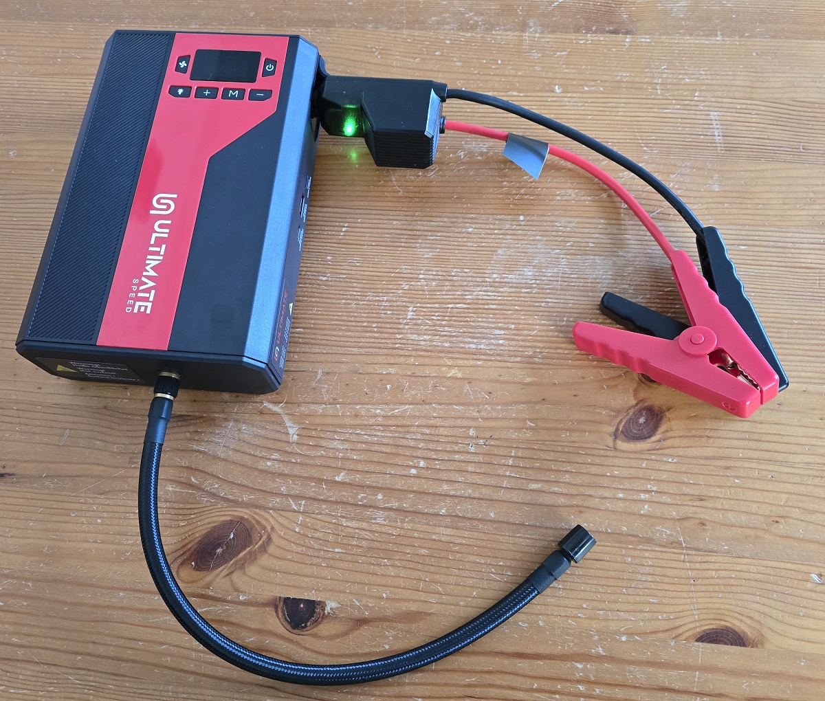

Ik heb zojuist deze van de Lidl aangeschaft, is nu in de winkel te koop voor 5 tientjes.
De kabels kunnen gelukkig los, de compressor is redelijk stil en makkelijk op druk in te stellen. (Nog niets mee opgepompt.)
De zaklamp is zeer matig, maar voldoende voor als je langs de weg staat.

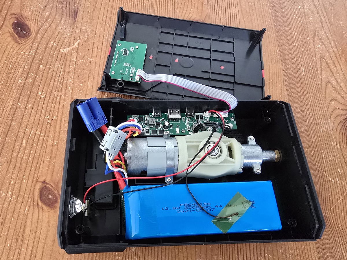

Inwendig zit een Lithium accu van 44.8 Watt/uur, de powerbank weegt net over een kilo. Gelijk maar even open gesloopt:

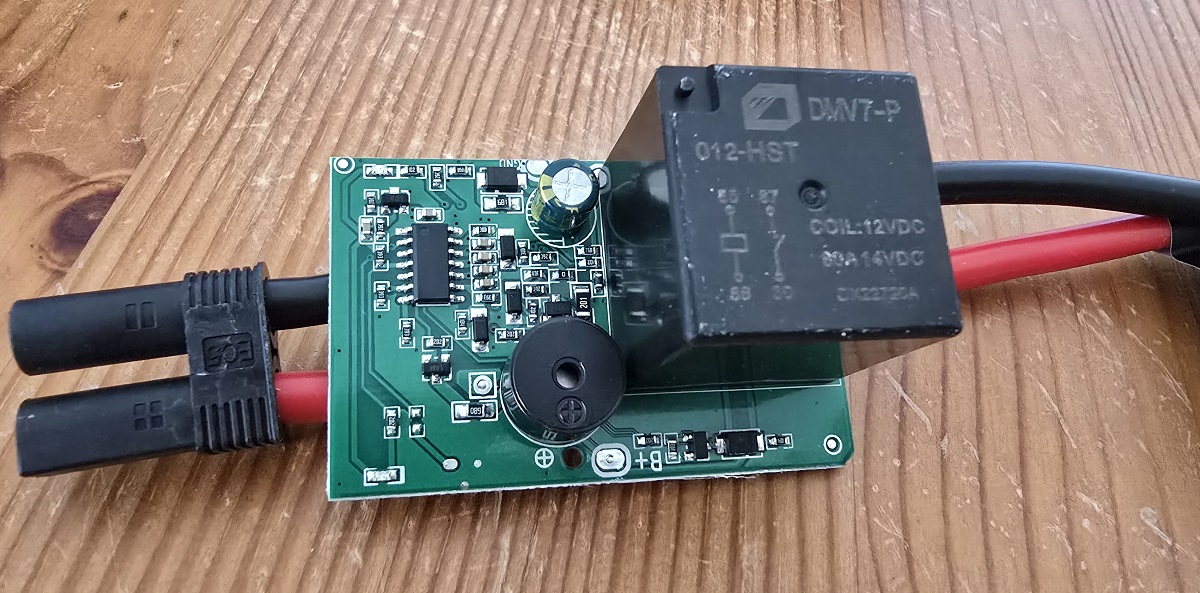

Sommige hier zullen de 12 volt connector herkennen, deze wordt ook in de modelbouw gebruikt en kan zeer grote stromen aan.
De startkabel heeft een beveiliging voor spanning en stroom, dat gaat via een dik relais.
Ik ben een redelijke techneut en heb hier wel vertrouwen in, hopelijk heb ik hem nooit nodig....

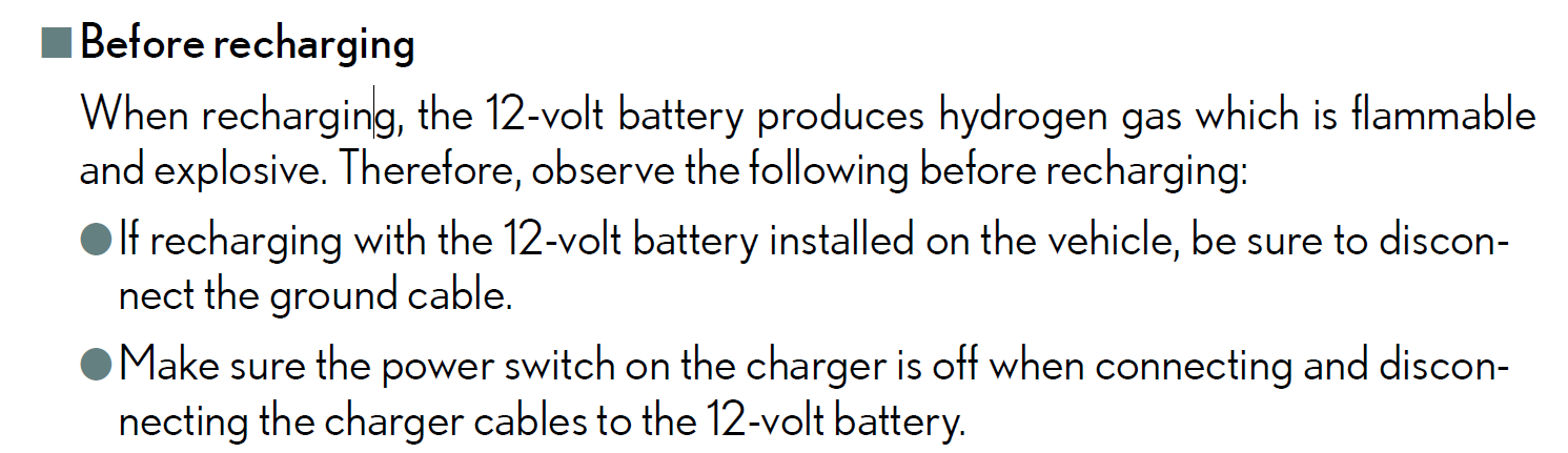

Ga ook gelijk een druppellader aanschaffen. Waarschijnlijk ook een Noco. In de handleiding lees ik dat de negative aansluiting ontkoppeld moet worden bij het laden van de accu i.v.m. het onstaan van waterstofgas tijdens het laden en er mag niet hoger dan 5A worden geladen i.v.m. explosie gevaar. Iemand ervaring hiermee? Ik wil juist graag een permanente aansluiting met koppelstuk maken zodat ik in de toekomst ben voorbereid op dit soort verassingen. Moet ik dan elke keer de negatieve aansluting ontkoppelen tijdens het druppelladen?

Ik heb zelf een ctek time to go (druppel)lader, deze sloot ik eerst gewoon aan op de plus en de min onder de motorkap, nu via een stekkertje. De accu zit bij de NX achterin. Dus losmaken van de min pool is er niet bij. Ik heb eens de handleiding van bv de noco 750 lader en de genius 5 doorgelezen, maar kom niet tegen dat je altijd de min moet losmaken tijdens het laden. (Kan eroverheen lezen). Wel ooit gelezen dat de ruimte voldoende geventileerd is en natuurlijk niet met een brandende sigaret er boven gaan staan! ;)
Waarderingen: snorlax en Bobusa
De accu zit bij de LS 600h ook achterin, waarbij ik de klemmen rechtstreeks op de polen moet plaatsen. En m.b.t. de handleidingen zijn beide met de richtlijnen uiteraard belangrijk maar is de Lexus handleiding voor mij belangrijker aangezien zij de ontwikkelaars zijn van het gehele systeem met als onderdeel de 12v accu. Nu kan het zijn dat dit een waarschuwing is maar in de handleiding staat het onder DIY onderhoud:
Volgens mij doen de meeste mensen dit niet en sluiten ze de druppellader rechstreeks aan op de polen zonder de min pool los te koppelen. Wellicht ook te maken met veiligheid aangezien de max. hoeveelheid laadstroom 5Ah mag zijn volgens Lexus. Een hogere laadstroom kan wellicht voor een onveiligere situatie zorgen.
