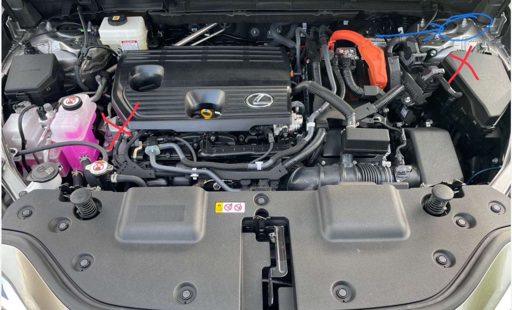

Voor de massa/plus aansluiting gebruik ik de bout kop op de veerpoot. Dan zijn de kabeltjes lang genoeg.
Er gaan welles/nietes discussies rond om hem niet op een bevestiging van de ECU te zetten, dan zou schade kunnen ontstaan. Dus het zekere voor het onzekere.
In het instructieboekje zou moeten staan waar je een hulpaccu/startkabels zou moeten aansluiten. Direct bij een ECU lijkt me niet verstandig omdat er waarschijnlijk geen zekering tussen zit.
Klopt! Alleen is de afstand tussen de plus en de massa aansluiting in de NX ca 80 cm. Dat gaan de reguliere kabeltjes niet redden. Ik sluit de massa aan op die bout van de veerpoot, zie blauwe cirkel. Ook de druppellader.

Waardevolle tip, dank!

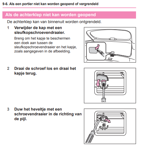

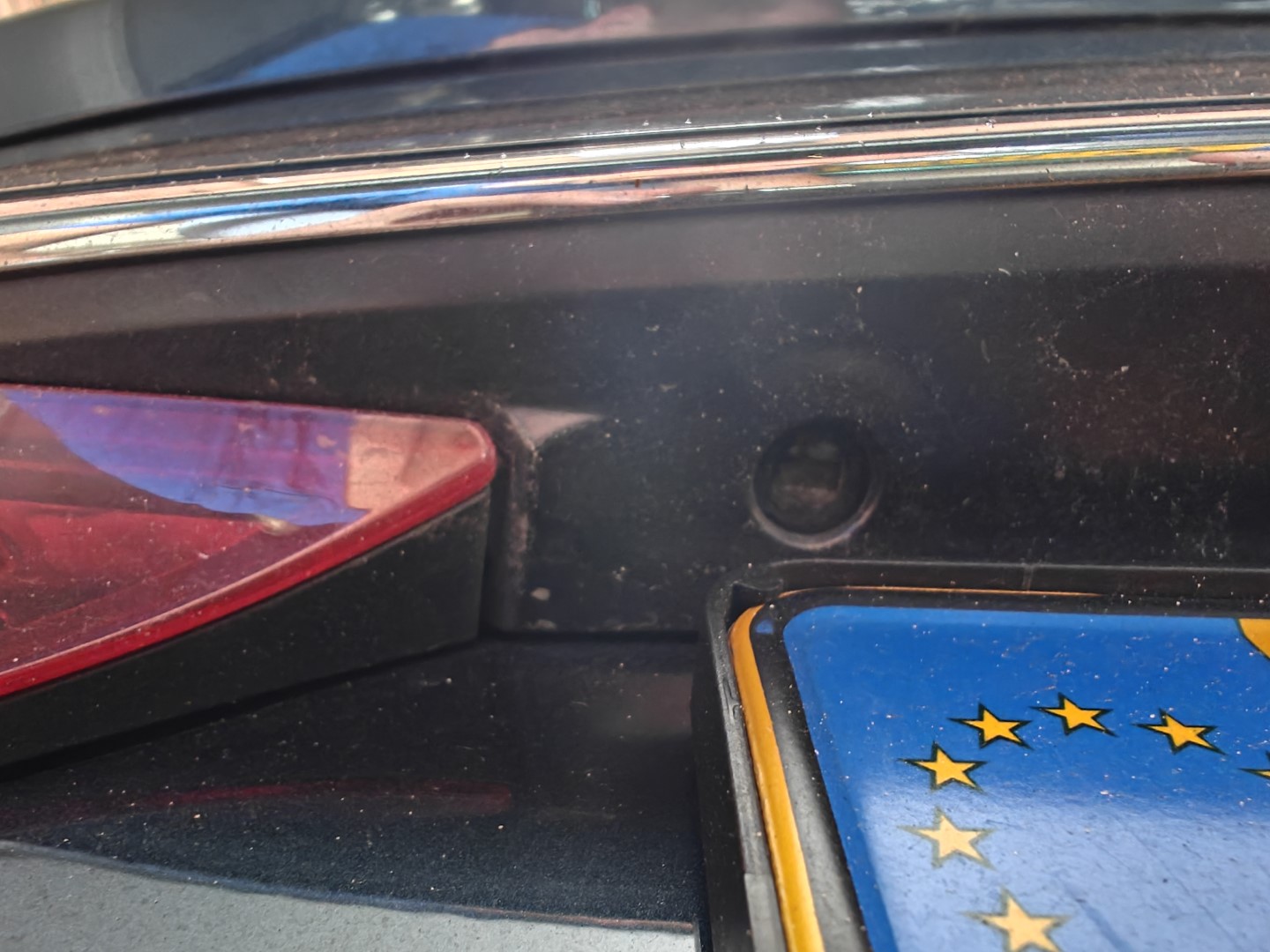

in je boekje staat waar het sleutelgat zit in het kofferdeksel en bestuurdersdeur (daarvoor moet je een kapje verwijderen dacht ik.) Bij mij zit deze naast de rubberen knop om de kofferbak te openen. Je moet bijna op de grond gaan liggen om het sleutelgat te zien.
Waarderingen: Lexus4me
Dank, beiden.
Het “fijne” van een handleiding is dat dit letterlijk ruim 400 bladzijden verderop staat dan de rest van hoe een kofferbak te openen.
Ik heb bij de kofferbak van de NX 350h (nog) geen sleutelgat kunnen ontdekken. Waarschijnlijk gaat Lexus ervan uit dat je de kofferbak bij een SUV via de achterbank kunt benaderen.
