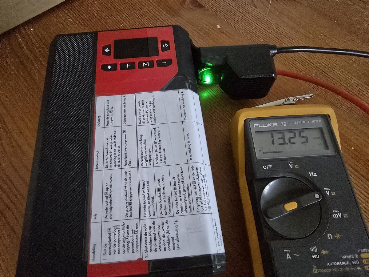

En we zijn drie maanden verder.... Ik had iets geschreven over de Lidl powerbank, en wel hier.
Voor wie mijn technogebrabbel niet wilt lezen, de powerbank is ca. 14% capaciteit verloren in mijn niet wetenschappelijke testje, mijn advies is om minimaal iedere 6 maanden het ding aan de lader te hangen. Overigens lagen ze weer bij de Lidl in de winkel van de week.
Zojuist uit de kofferbak gehaald, de powerbank. Temperatuur is ca. 7 graden, de klemspanning is zoals je ziet 13.25 volt.

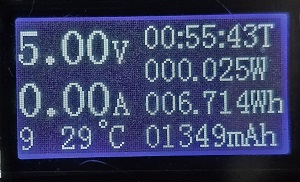

Na een klein uurtje was de powerbank weer vol, er ging in totaal 6.7 Watt in. De maximale laadstroom was 1.8 Ampère bij 5Volt.

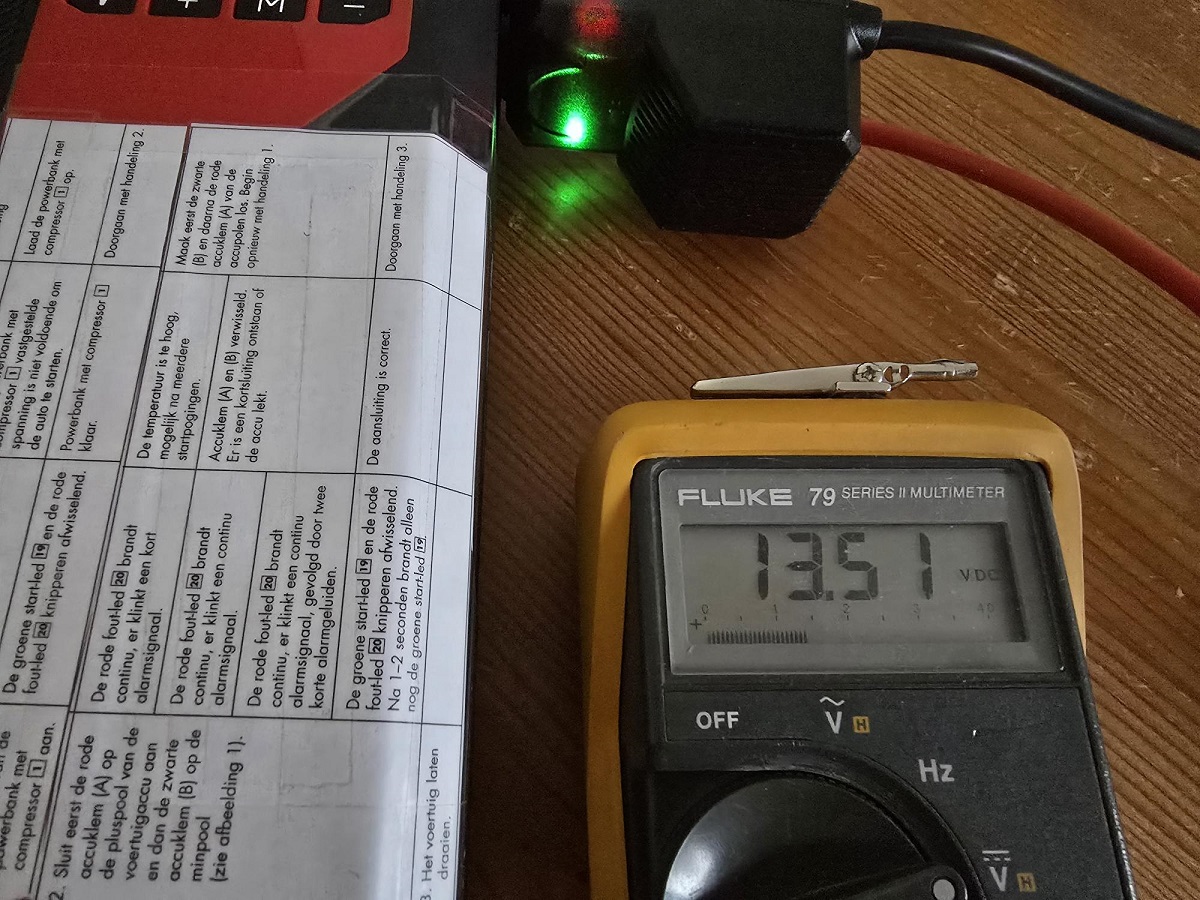

Nu is de klemspanning weer zo'n 13.5 Volt, ruim voldoende om de auto te starten of op "ready" te krijgen.
