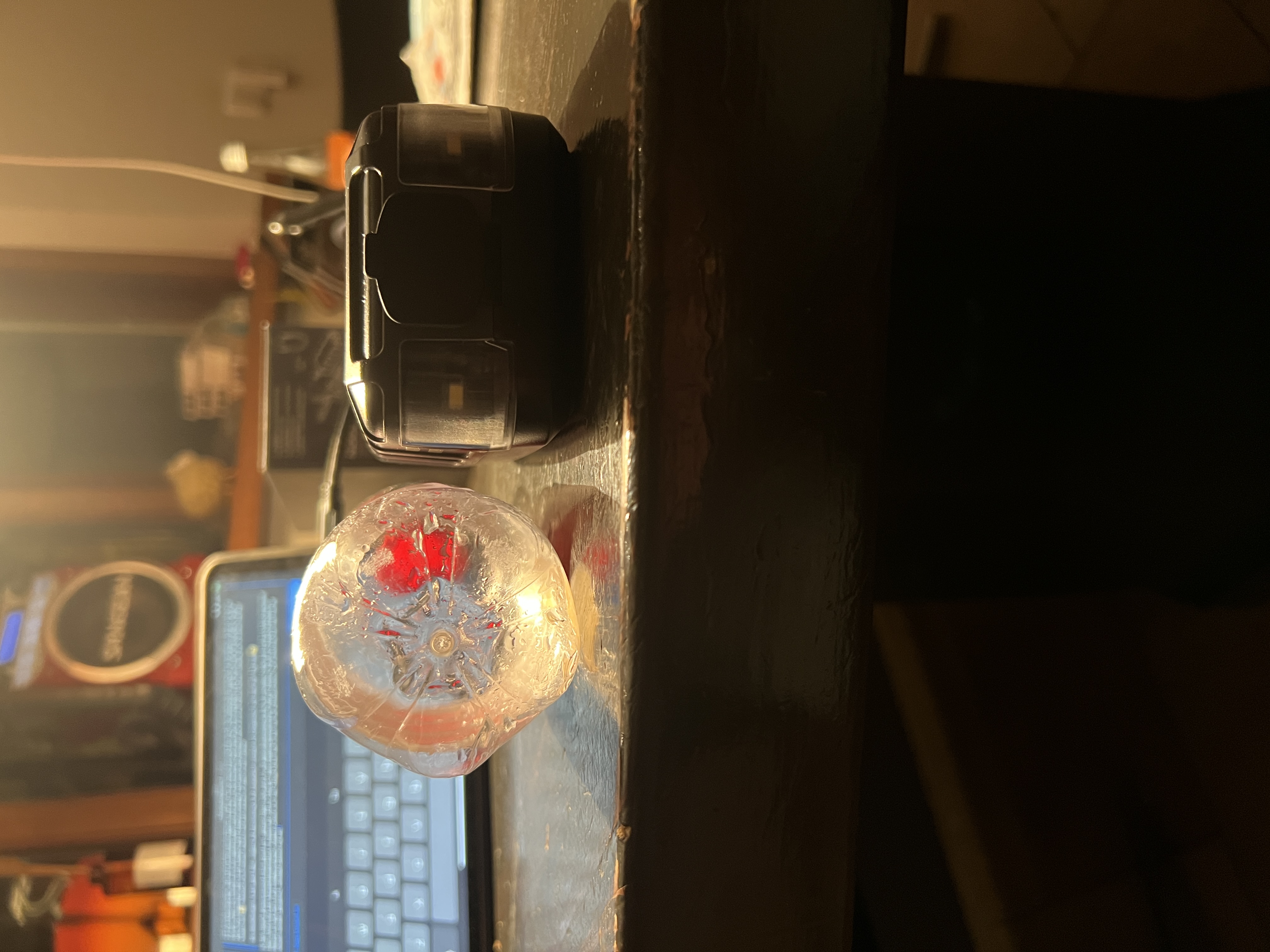

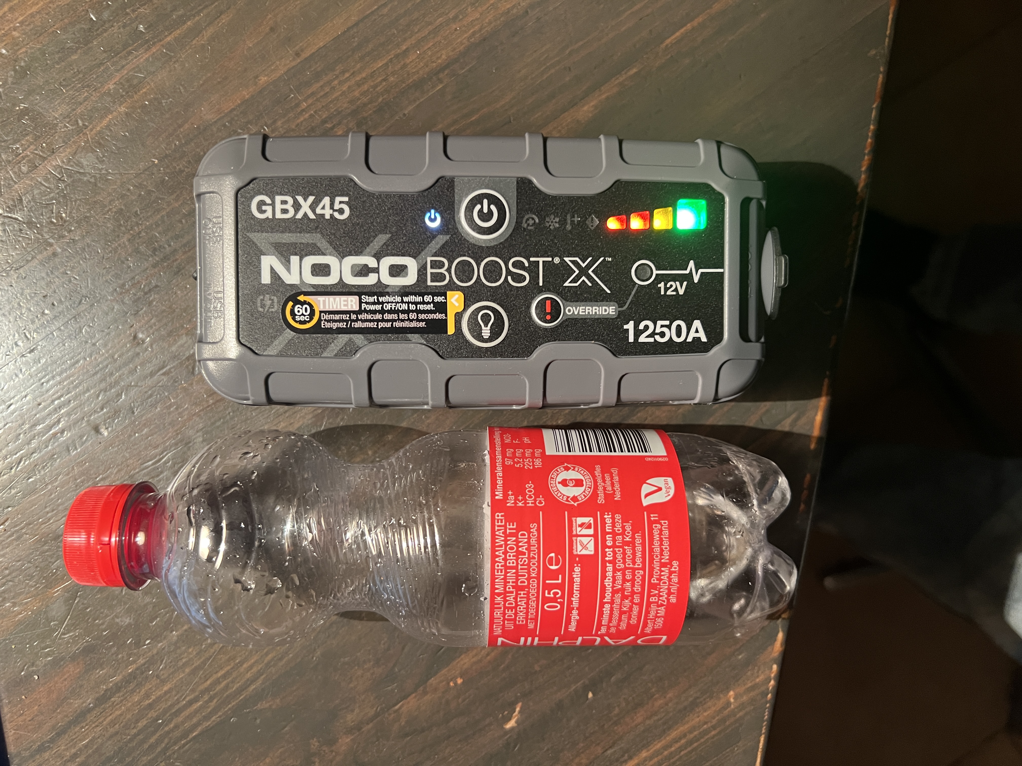

Ik heb mijzelf gisterenavond ertoe gezet om -geheel tegen mijn aard in- de gebruiksaanwijzing door te worstelen. Mijn god wat een kleine lettertjes! Daar stond dus een bewaartemperatuur in tussen de -20 en +50 grC. Max omgevingstemperatuur 80 grC. Dussss. Ik ga zo’n hoesje bestellen in Rijssen en leg hem in een van de achterportieren. De achterklep kan niet met de sleutel worden geopend, vertelde Gemini mij net. Tis geen klein ding he, ruim een kilo ook nog. Een sleutelhanger tsss
