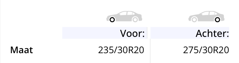

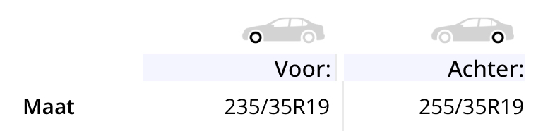

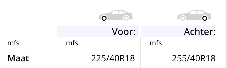

De volgende breedset combo’s zijn mogelijk:
18”
19”
20”
