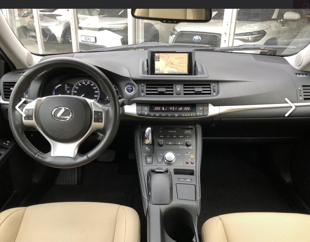

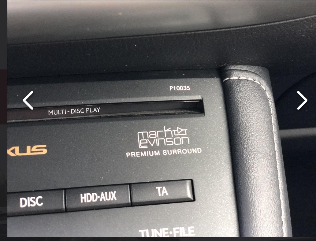

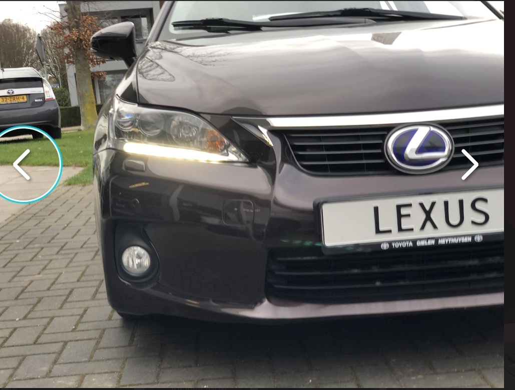

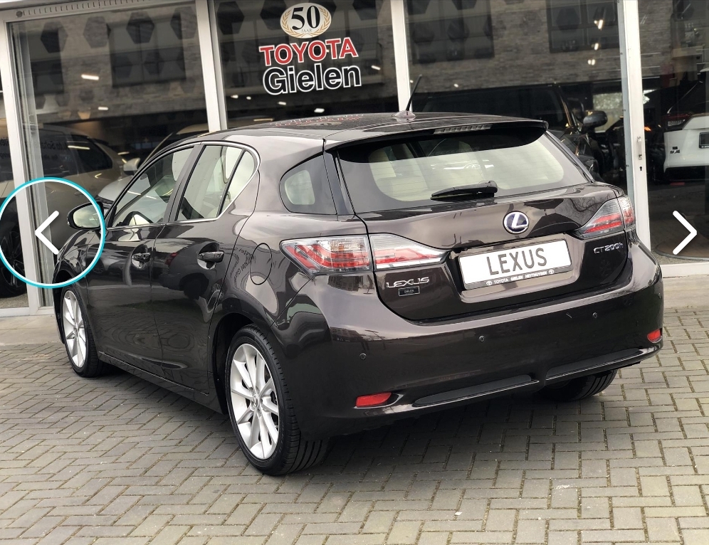

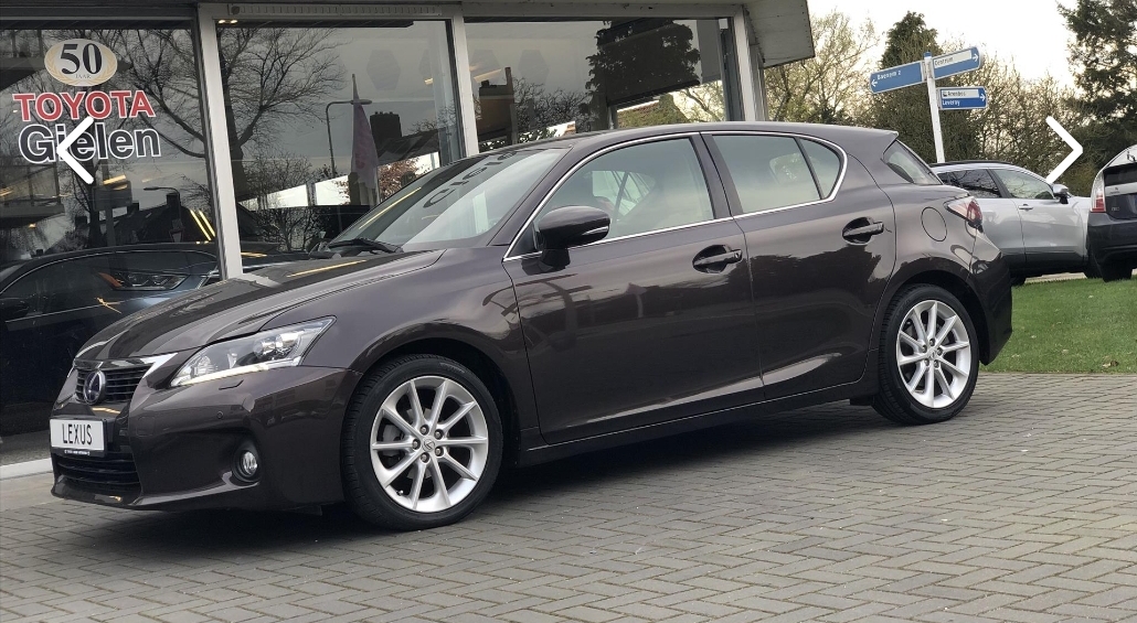

Hallo allemaal,
Ik mag mij vanaf volgende week de trotse eigenaar noemen van een 2012 ct200h.
Vandaag een proefritje gemaakt en was gelijk verkocht, wat een rust en comfort.
Vind het ook gewoon een mooie stijlvolle auto.

Zo te zien heb je hem bij Gielen in het Weerterterland gekocht, dat is een kilometertje of tien bij mij vandaan.

De CT is gekocht bij Gielen in Heythuysen.
