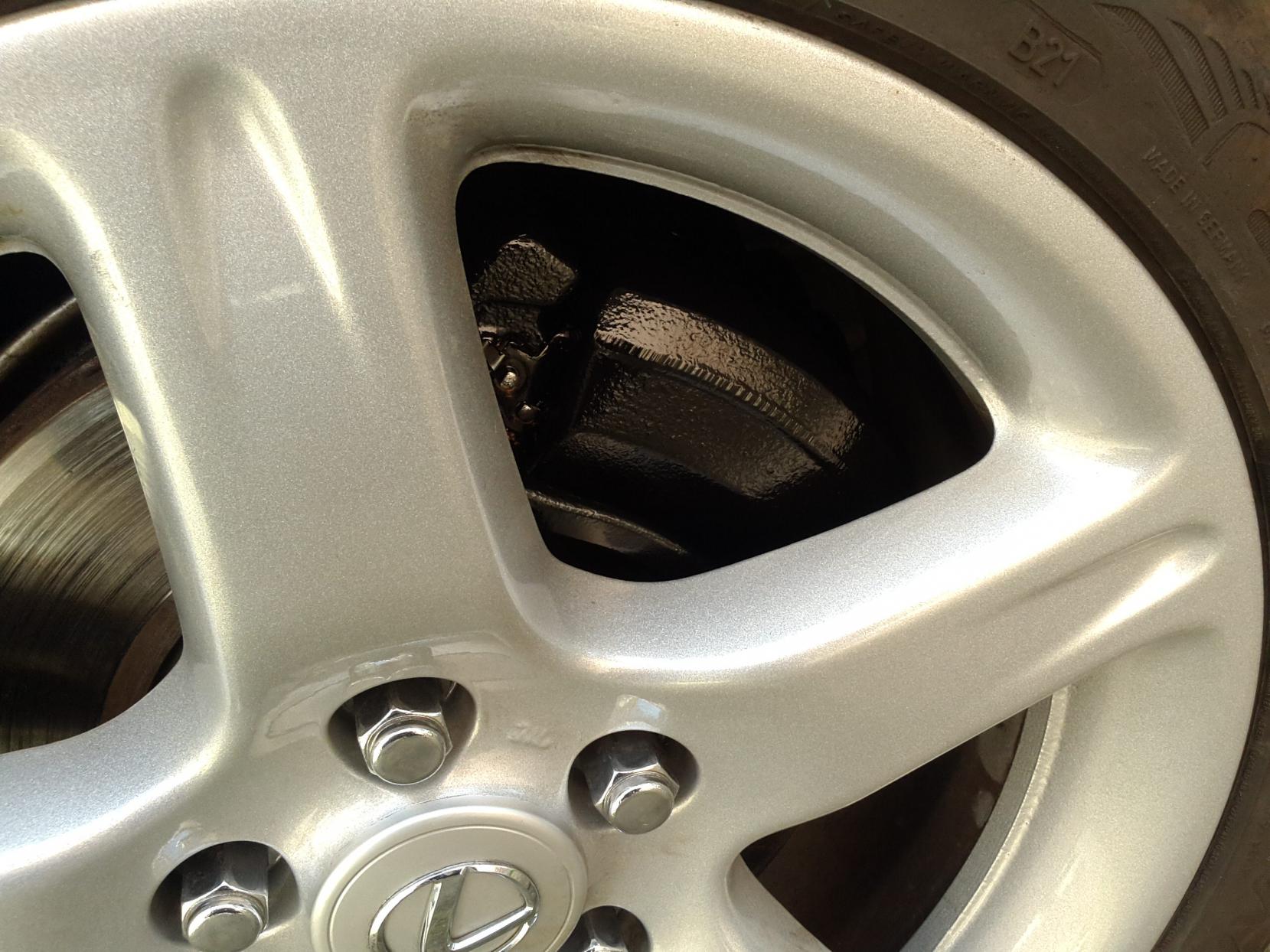

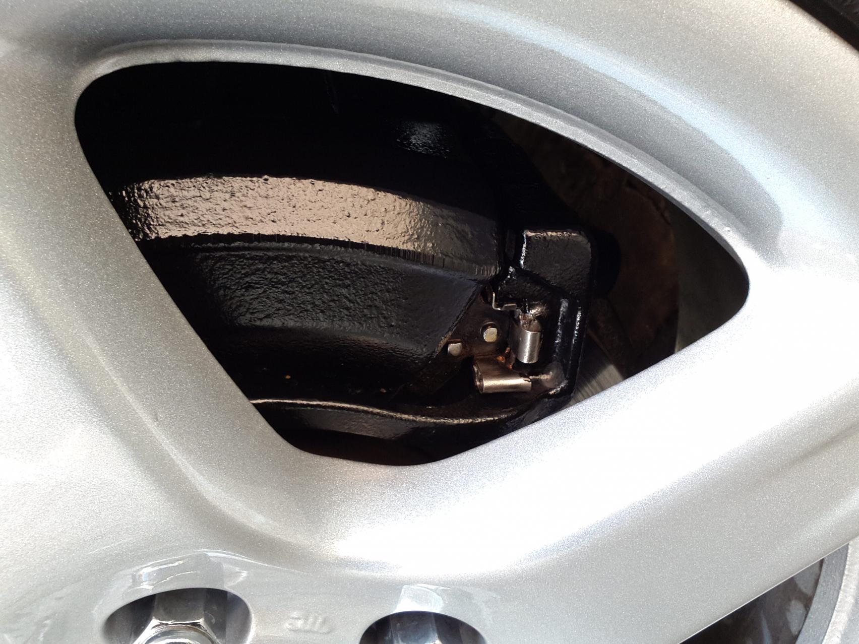

Vorig jaar de remklauwen gespoten met een hittebestendige lak van motip. Deze bleek toch niet zo heel goed tegen strooizout te kunnen, er kwam toch roest op.
Omdat de remklauwen niet mooi zijn, er voor gekozen deze matzwart te lakken met een 2componenten lak van foliatec. Deze is chemicali?n, corrosie, olie en hittebestendig.
De verf dekt goed, en vloeit lekker. Er zit ruimschoots genoeg in voor 4 remklauwen, ik hield nog een boel over. Maar goed, na 2 uur is het uitgehard, dus je kunt het niet bewaren.
Ik zal voorjaar 2016 wel zien of dit een succes is geworden.

Foliatec heb ik er nu opzitten, prima spul. Twee lagen nat in nat aangebracht. Wordt niet mat, glimt nog steeds. Doekje over je klauw en schoon. En inderdaad hou je het nodige over. Met deze ervaring kan je beter in extra potje verf mengen, zodat je wat over kan houden voor bijwerken van beschadigingen bijvoorbeeld. Omdat ze andere kleur krijgen, ga ik nu voor HPraid.
Vandaag was het volledig droog, en ook warm geworden na diverse ritten. Idd niet geheel mat, maar wel heel glad.
Voor de 3 tientjes het geld dubbel en dwars waard, maar goed, eerst maar eens genieten van de aankomende zomer.De winter hierna, dat zien we dan wel weer.
