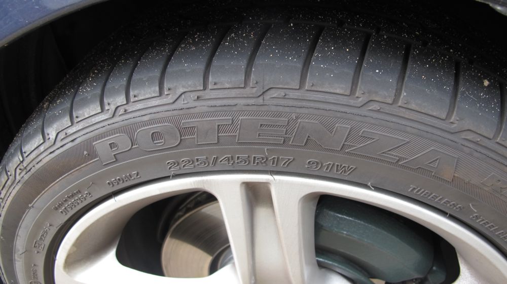

Ik vroeg me af of het mogelijk is om 225mm brede banden te monteren op de 7j brede OEM 17 inch velgen. Is er iemand die dat al heeft geprobeerd? De omtrek zal dan ook iets toenemen, maar als ik het zo nacalculeer dan lijkt de omtrek van de 225 zelfs meer overeen te komen met de omtrek van de OEM 15" en 16" banden. De percentage afwijking is lager dan de standaard 215 band. Zie berekening hieronder:
  • standaardmaat 195/65/R15 (?J) heeft een hoogte van 63.45cm en een omtrek van 199.33cm
  • standaardmaat 205/55/R16 (6J) heeft een hoogte van 63.19cm en een omtrek van 198.52cm
  • standaardmaat 215/45/R17 (7J) heeft een hoogte van 62.53cm en een omtrek van 196.44cm (afwijking ten op zichte van 15" = -1.45% en 16" = -1.05)
  • non-standaard 225/45/R17 heeft een hoogte van 63.43cm en een omtrek van 199.27cm (afwijking ten op zichte van 15" = -0.03% en 16" = 0.38)
Ik heb het berekend via de site: http://www.buggyboys.be/nl/tech_tellerafwijking.htm
De reden dat ik 225 banden overweeg is niet vanwege de extra breedte, maar vanwege de extra hoogte en dus meer wang. Ik heb namelijk het gevoel dat de wielgrootte een beetje klein is in verhouding tot de ct200h. Heeft iemand anders dat ook? Een Audi A3 bijvoorbeeld heeft 225/45 banden bij een 17 inch velg en dat lijkt goed in proportie tot de wagen. Extra wang is ook handig tegen lage stoepjes. De extra omtrek zou de auto zuiniger maken, maar de extra breedte zou dat wellicht opheffen. Hoe denken jullie hierover?
Waarderingen: Lexus Rijder
De 7J maat wil zeggen de breedte gemeten tussen binnenkant velgranden, dus precies waar de band invalt. Verder heb je minimale, optimale en maximale breedte, dus in dit geval past minimaal 195mm, optimaal 205 of 215mm en maximaal 225mm.
Zelf heb je al de berekening gedaan m.b.t. eventuele afwijkingen. Qua zuinigheid: bredere banden kennen wat meer rolweerstand, afhankelijk ook van het type band en samenstelling. Lastig te zeggen hoeveel (vanwege deze factoren) en wat elkaar precies opheft.
225/45R17 op een 7Jx17" velg past goed! Geeft natuurlijk wel een bepaalde tellerafwijking zoals je reeds uitgerekend hebt. Verschil in brandstofverbruik lijkt me nauwelijks meetbaar.
