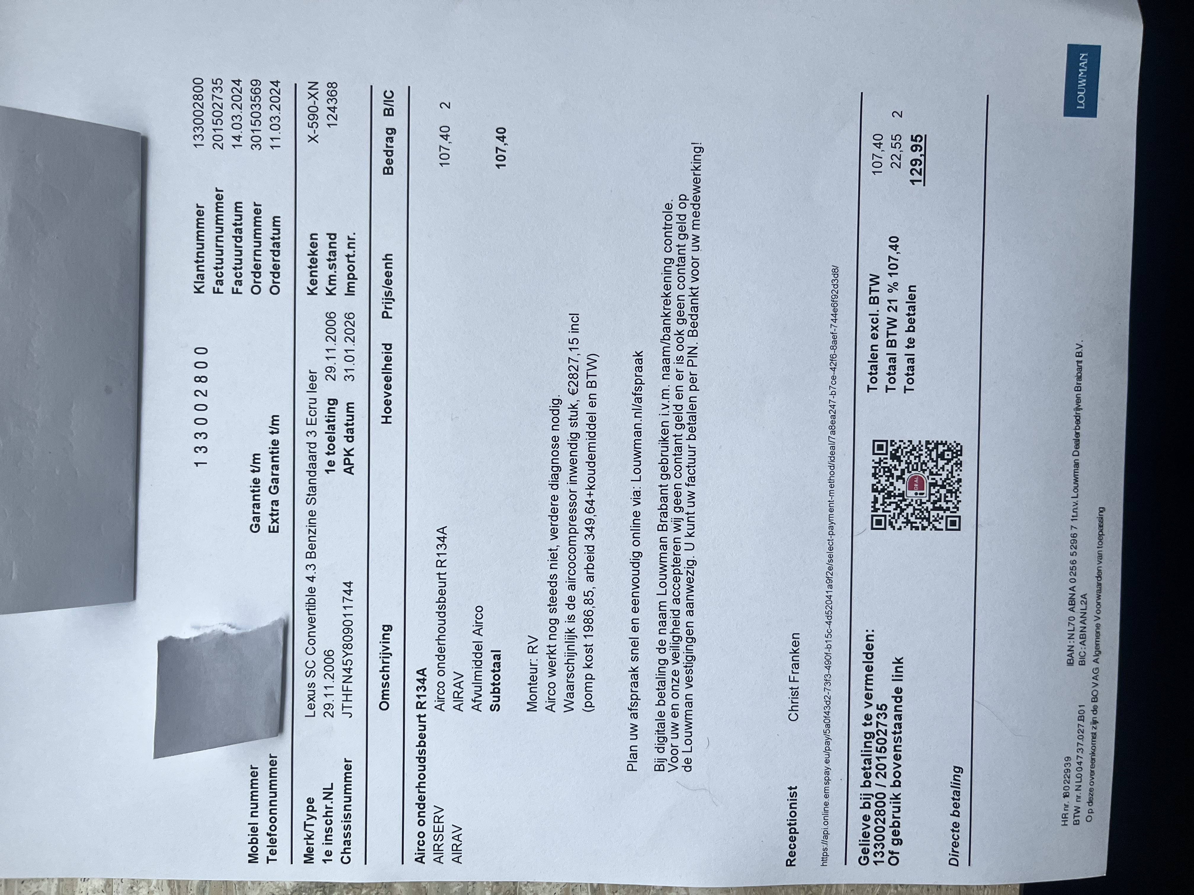

Beste mensen,
Enkele maanden geleden bij een Lexus dealer in Duitsland mijn SC430 gekocht met garantie. Auto heeft een hele grote beurt gehad, waarbij o.a. de radiateur ook vervangen is. Op de werkbon zie ik o.a. ook staan 2x100 gram koelmiddel.
Nu bij mijn eerste rit merk ik dat mijn airco niet koud wordt. Slaat wel in, vin gaat draaien en motortoerental stijgt.
Bij Lexus Breda een check laten doen en zij zeggen: compressor kapot. (Zie foto)
Omdat ik nog garantie heb, heb ik er een melding van gemaakt en de rekening van Louwman erbij gedaan voor de diagnose.
Heb voorgesteld dat Lackas (Duitse dealer) de compressor betaalt, en ik de uren. Dat compenseert mijn uren voor het brengen en ophalen van/naar Duitsland, en scheelt hun de uren.
Nu gingen ze niet accoord en wilden de auto zelf ter reparatie hebben. Geen probleem. Ze hebben m hier zelfs opgehaald..
Nu het volgende en vreemde;
De diagnose van Lackas is ook dat de compressor kapot is, maar een nieuwe €1986,64 kost. Voor mijn garantie vergoeden ze enkel een GEBRUIKTE pomp, maar daar kunnen ze niet aankomen. Ik accepteer ook geen gebruikte ac pomp, want dat gaat alleen maar ellende geven!
Dat vonden zij ook, dus willen ze een nieuwe gaan monteren, maar dan komen er €1100,- voor mijn rekening! Is dat gek of wat? Ik weet niet hoe de garantie in Duitsland verloopt, daarom post ik dit..
Volgens mij kan ik bij even zoeken voor €1100,- hier bij een specialistisch bedrijf de hele reparatie laten doen, of vergis ik me dan?
Voor mij hoeft er geen Lexus logo op de pomp te staan, maar een gedegen merk is voor mij ook goed.
Iemand een goed advies, of eventueel een goed adres😉
