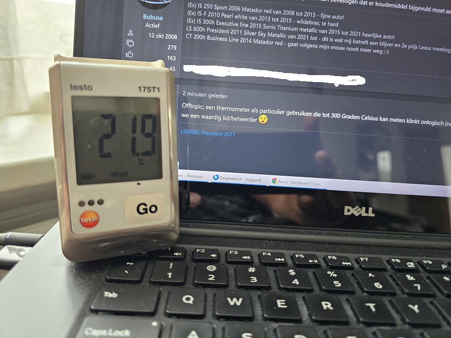

Offtopic; een thermometer als particulier gebruiken die tot 300 Graden Celsius kan meten klinkt onlogisch (naast de hoop dat je dit nooit zult meten want dan verliezen we een waardig lid/beheerder o_O

Het is een BBQ thermometer van de Lidl, deze kun je kalibreren en hij klopt precies met mijn Testo gekalibreerde thermometer.
(Ik zit in de meettechniek)
