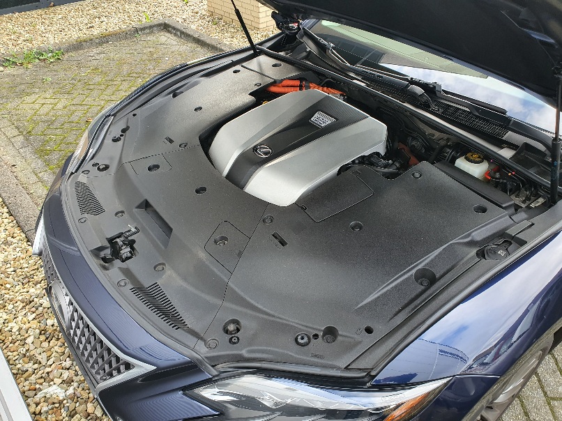

ik ga eens kijken als het weer wat beter is heb ook al gezien dat het eens een keer goed schoongemaakt moet worden.
Met electrocleaner en wd 40 wondermiddel
