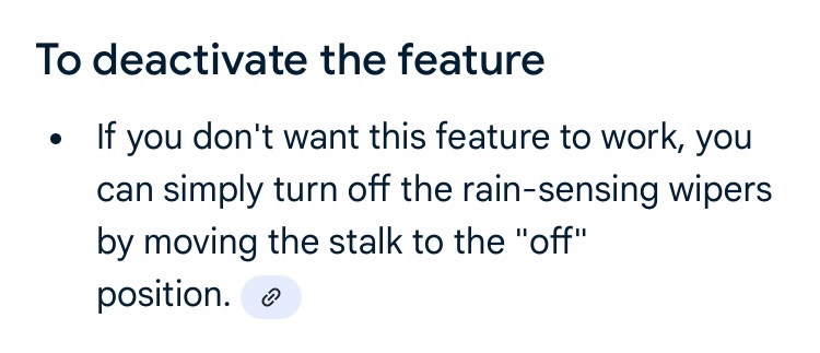

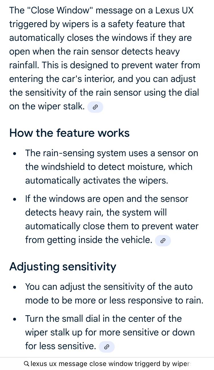

AI zegt er dit over:
    297,8 KB · Weergaven: 91
    56,3 KB · Weergaven: 98
