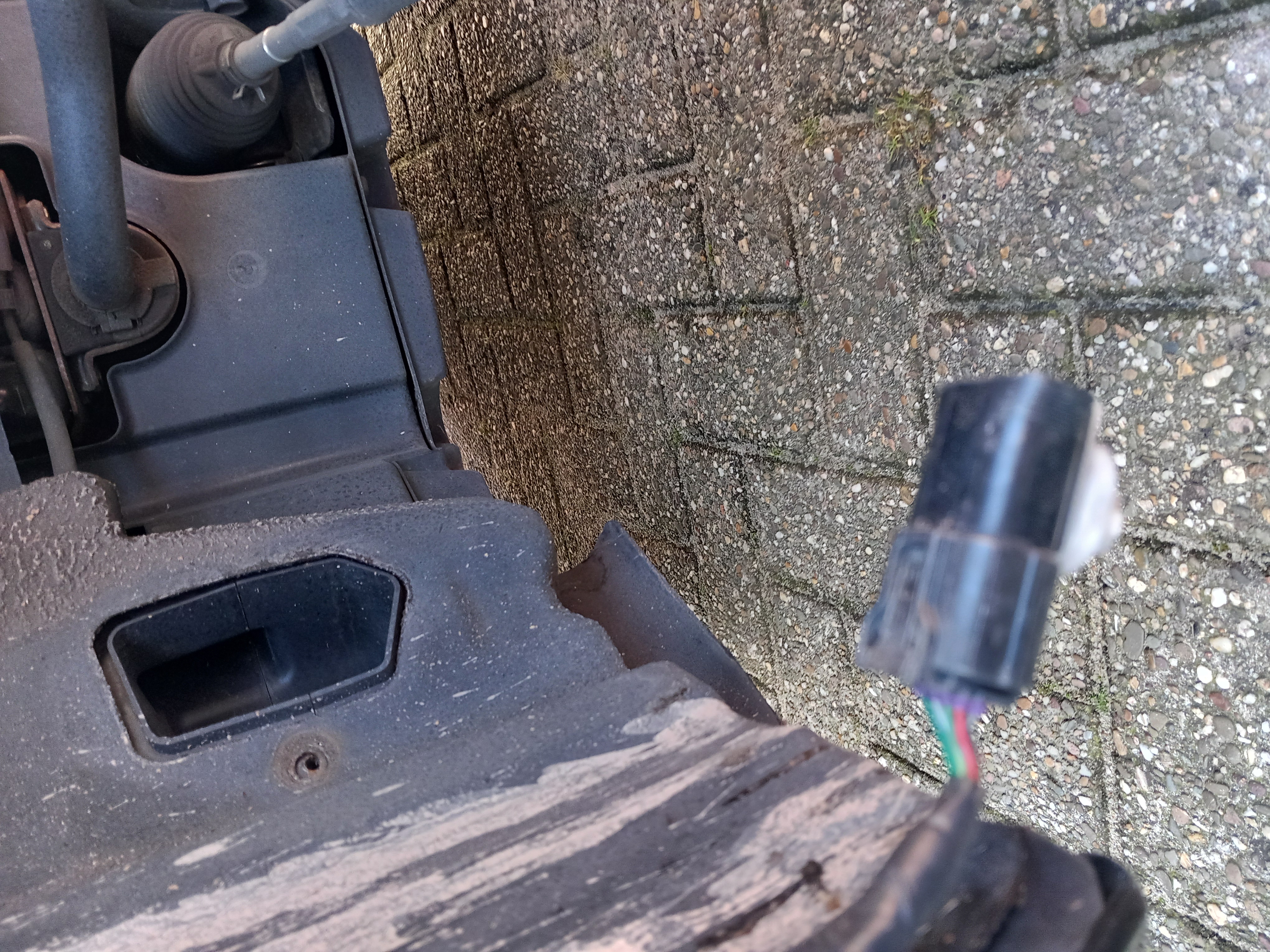

Ok, het voorwiel is eraf gehaald, zo ook (een gedeelte van) het schutbord.
Foto 1: Het gaat om het driehoekig klepje (waar de mistlampen vóór komen/horen te zitten)
Foto 2: Achter het driehoekig klepje is een bekabeld stekker vastgemaakt met zo’n bevestigingsclip
Foto 3: De stekker is afgedopt, ter bescherming tegen (regen)water?
Ik ga ervan uit dat dit de bedrading (voorbereid) is voor mistlampen, maar weet het dus niet zeker.
Misschien iemand die uitsluitsel kan geven?
Lijkt er wel op dat dit het juiste stekkertje is.

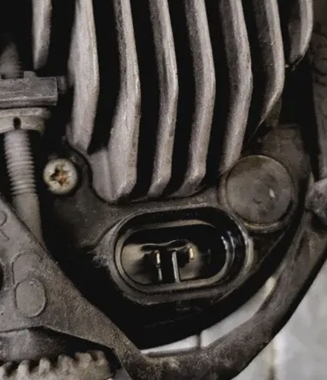

Dit is de foto van de aansluiting achterop een mistlampunit:
Je hebt ook nog een andere lichtschakelaar nodig. Die jij nu hebt, heeft waarschijnlijk enkel een stand voor mistachterlicht.
