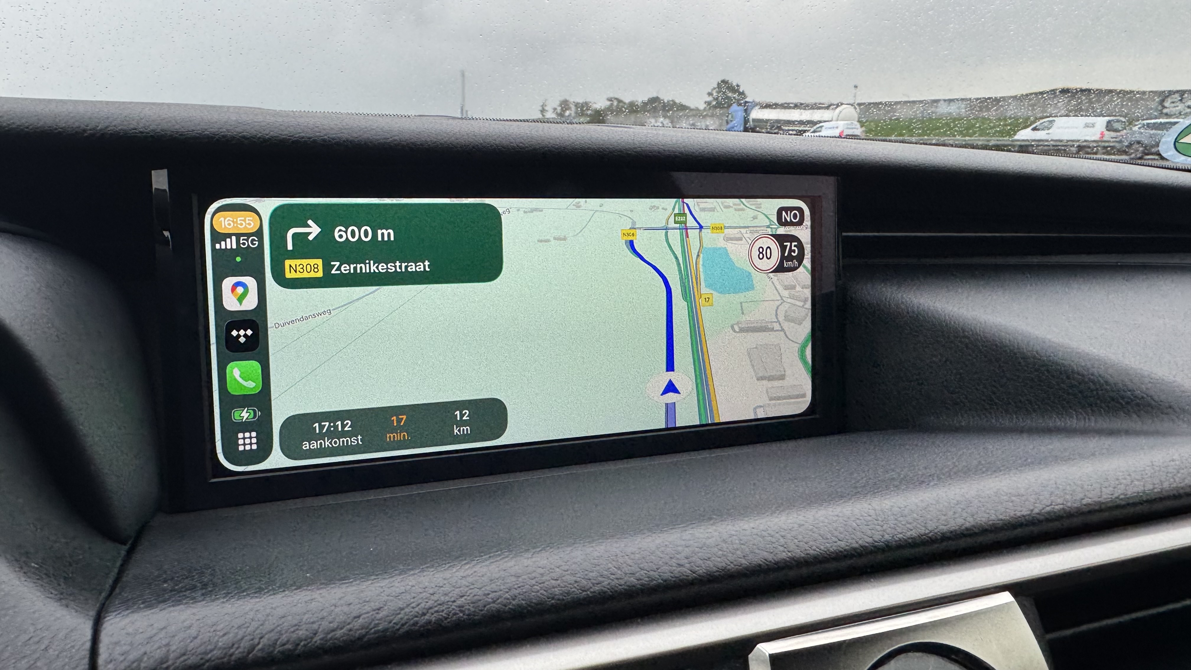

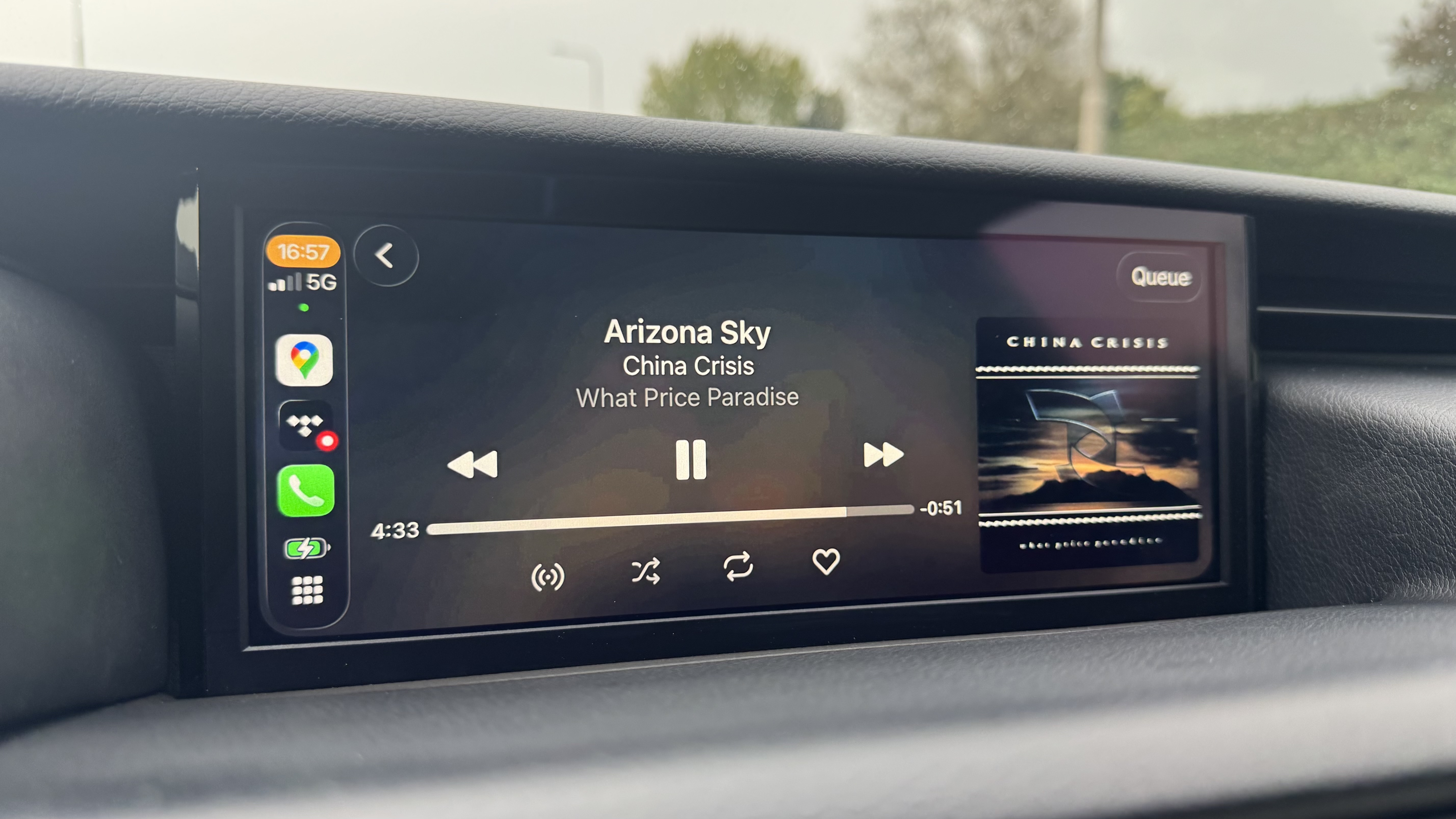

Ik wil hier geen reclame maken, maar voor de liefhebbers wel laten weten dat Apple CarPlay wel echt goed kan werken in een IS300h.
Vanmiddag door de jongens van CarOptions de boel laten inbouwen in Elburg (Car Care Center). Zeer netjes gedaan en het werkt fantastisch. Start automatisch op met Apple CarPlay en met een lange druk op de menu knop ben je weer in het Lexus menu. Alles is origineel gebleven en bellen gaat ook prima. Tevens is de radio (FM en DAB) gewoon te beluisteren wanneer Google Maps oid in beeld is. Je schakelt desgewenst zo weer terug naar het systeem van Lexus zelf. Overigens kan ik alles met de muis selecteren.
En wat mij opvalt is dat het geluid beter is geworden wanneer ik audio stream. Geen idee hoe dat exact kan.
Ben er erg blij mee. En ik hoop dat dit anderen een bevestiging kan geven.
Hierbij wat foto’s.

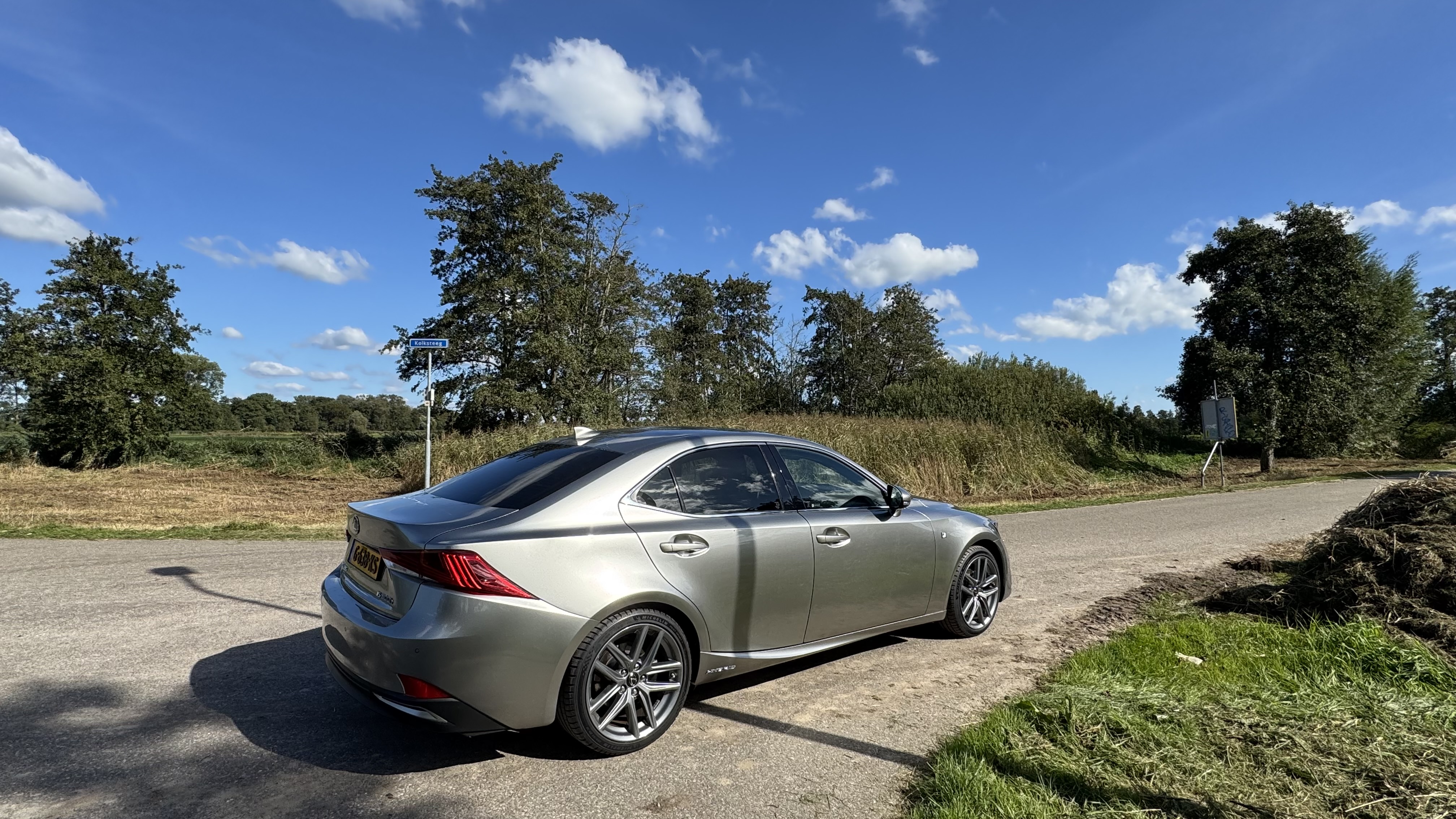

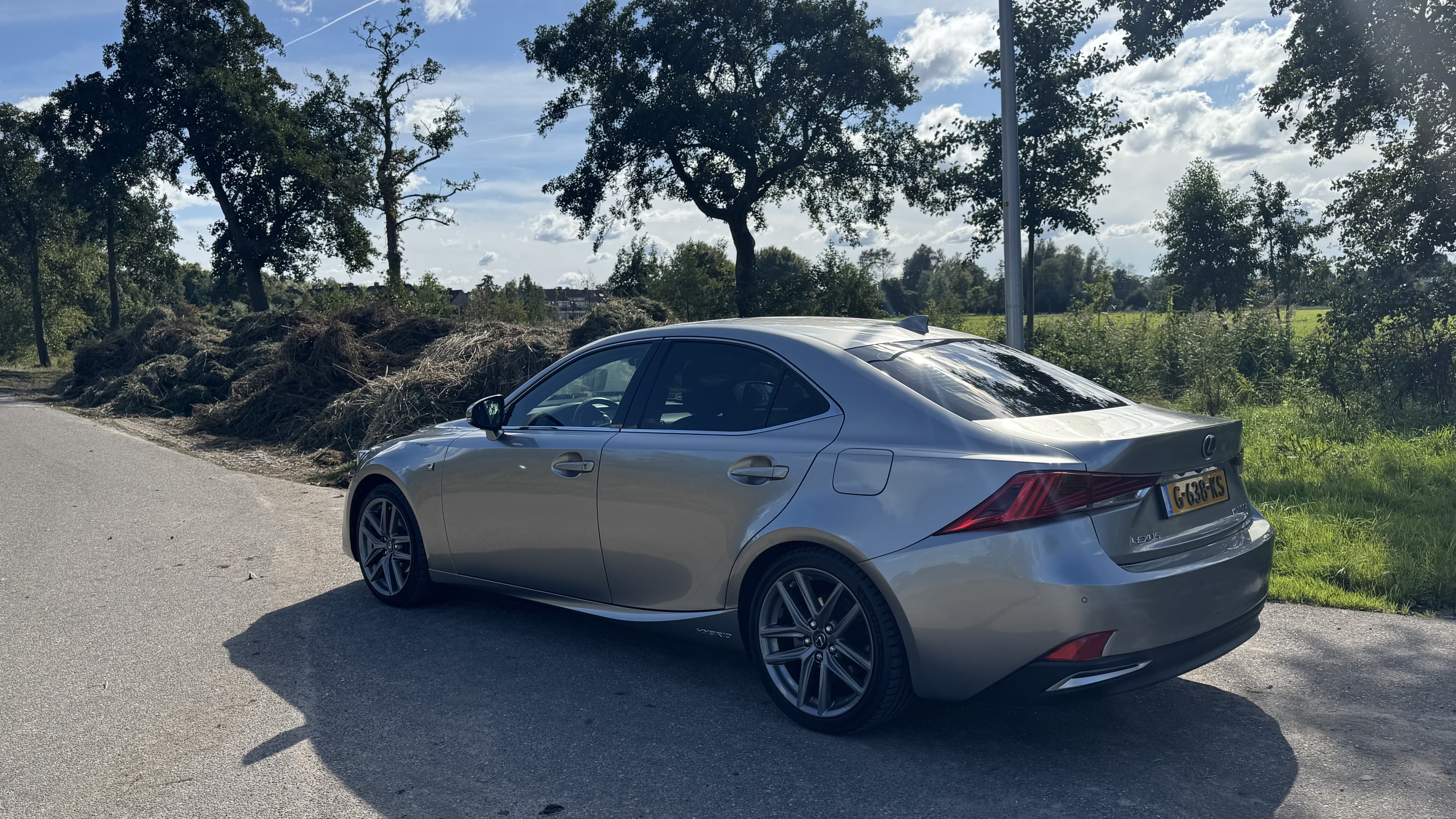

Oh, vorige week ook de ramen achter laten tinten. 😎
Wat een fijne wagen!
Ziet er tof uit!! Ik heb in m’n RX een VLine systeem. Dat gebruikt het normale scherm. Dit ziet eruit alsof er een extra scherm ingebouwd is klopt dat? Enneh, quanta Costa? Ciao!
Hoi! Dit is die van CarOptions. Is ook het oorspronkelijke scherm. Mooi hè? ☺️
Kostte me 500 ex montage.
Maar het werkt als een tierelier. Goed weekend!
