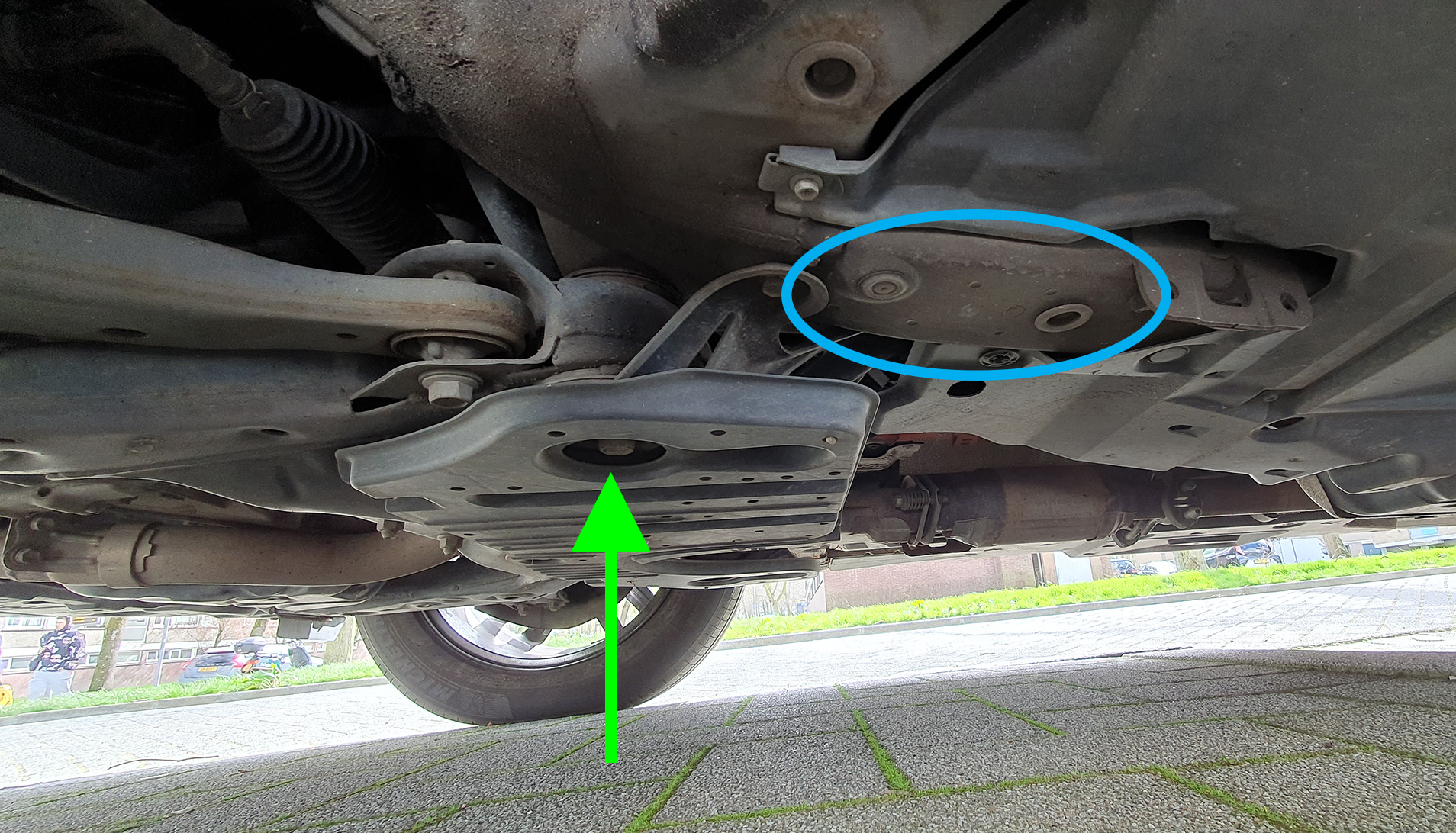

Iedereen die wel eens een wiel bij een RX 450 los heeft moeten maken heeft het ongetwijfeld gemerkt: hij staat best hoog op zijn pootjes. Mijn huidige garagekrik haalt het maar nét, en dat komt de stabiliteit niet ten goede. Ik wil daarom met een hogere (pot)krik en assteunen gaan werken maar ik twijfel nog waar ik de steunen het beste zou kunnen plaatsen. Dit zijn de plekken waar ik aan de voorkant de steun denk te kunnen plaatsen:

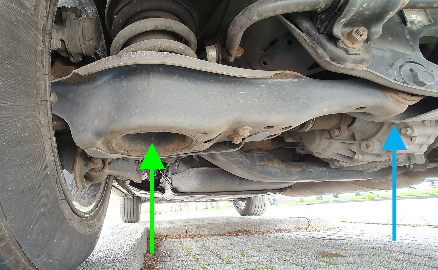

En dit is aan de achterkant:
Op beide foto's lijkt de blauwe plek mij het beste, wat vinden mijn mede-forumleden ervan?
En even terzijde: ik zie aan de achterwiel ophanging op een paar plaatsen roest zitten, zou het raadzaam zijn daar wat tectyl op te doen?

Beste is vaak de assteun onder het bevestigingspunt van het subframe v&a plaatsen. Sommige auto's kan een deel van de draagarm ook nog.

Ik zelf zet een assteun eigenlijk altijd bij een scharnierpunt van een draagarm. En voor ik onder een auto ga liggen, duw ik er eerst eens flink tegenaan van alle kanten om er zeker van te zijn dat 'ie ook stabiel staat. Heb ik daar twijfels over dan, alles weer eronder uit en helemaal opnieuw beginnen.
Mits stevige (garage)krik heb ik niet zo'n probleem om even snel een wiel te wisselen oid, maar er onder liggen uitsluitend als er een assteun onder een stevig draagpunt staat!
