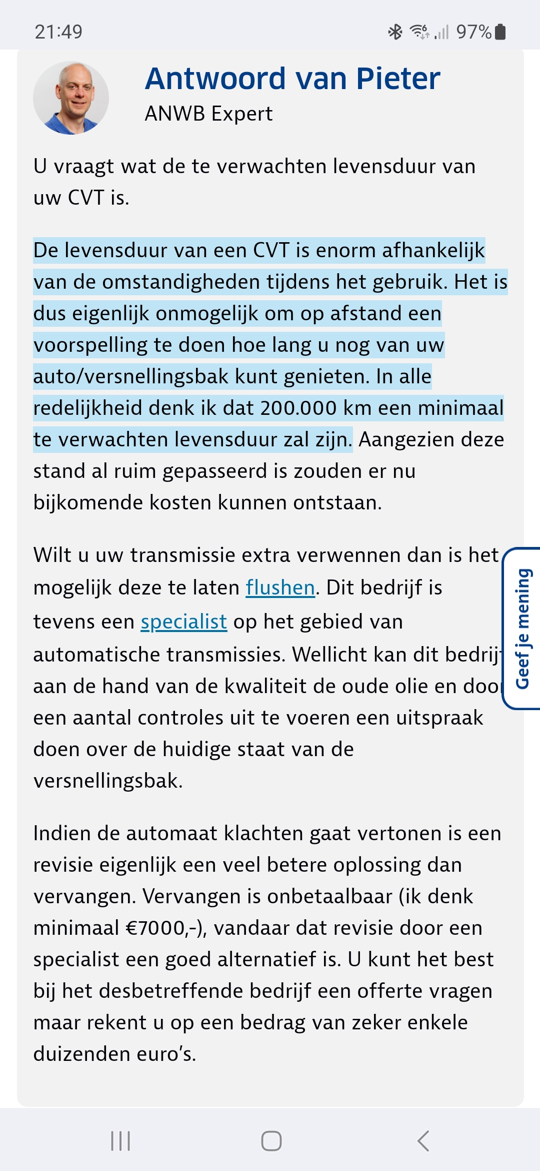

Jij snapt er geen kloten van...ik heb een A6 gehad met een CVT....en inderdaad ik heb een GS300 uit 2008. Kijk even naar dit bestandje.
We hadden het hier over een IS250..die heeft een andere autonaat dan die van jou
    796,1 KB · Weergaven: 79

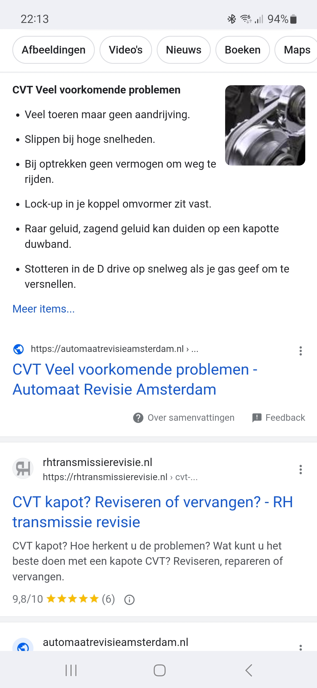

Als je die net zo onderhoud als je ct'tje word dat ook niks...als je niets van de achtergrond van iemand weet..kun je beter een wat andere woordkeuze gebruiken...ik probeer mensen te helpen jij zegt afblijven net als een dealer...niet altijd dingen zomaar geloven ga op onderzoek uit en trek je eigen oordeel...kijk op youtube the car nut channel deze gozer doet alleen toyota en lexus...je cvt is niet bullet proof sorry
    551,5 KB · Weergaven: 63
