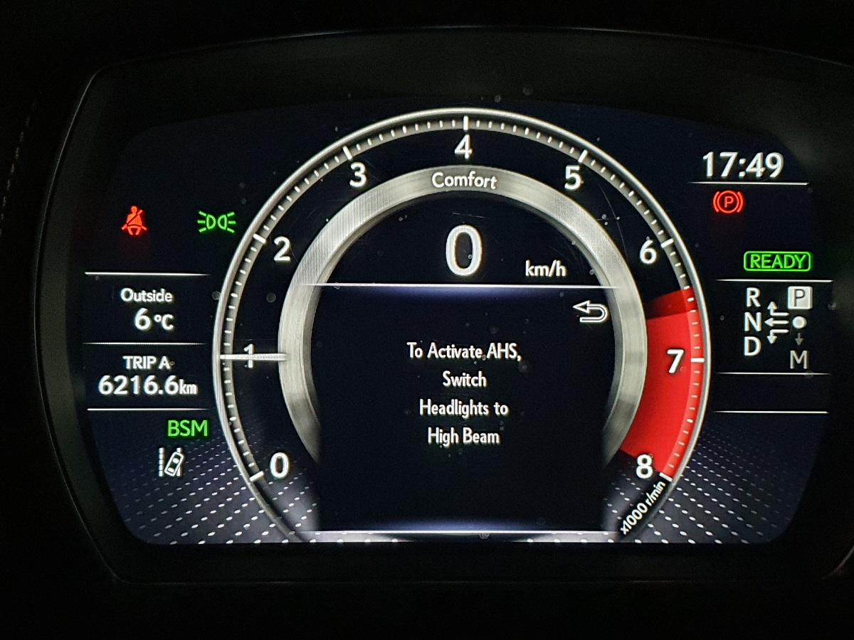

AHS bij de mijne:

Mijn IS is van 2019 en heeft LED lampen.
Als ik de modus inschakel zie ik "To activate Automatic High Beam switch headlights to High Beam". Dus niet AHS, maar gewoon "High Beam". Wat is AHS dan, een verbeterde vorm ofzo?
Bij de jouwe schakelt het grootlicht helemaal uit als de auto een tegenligger ziet dacht ik?
Bij een auto met AHS schijnen de lampen langs de tegenliggers, eigenlijk verdraaien de LEDs, denk aan een zaklamp waarmee je recht vooruit schijnt, als er iemand aankomt dan schijn je iets opzij om niet te verblinden. AHS werkt ook zo, alleen met meerdere lampen, motortjes en lenzen en wat nog meer.
