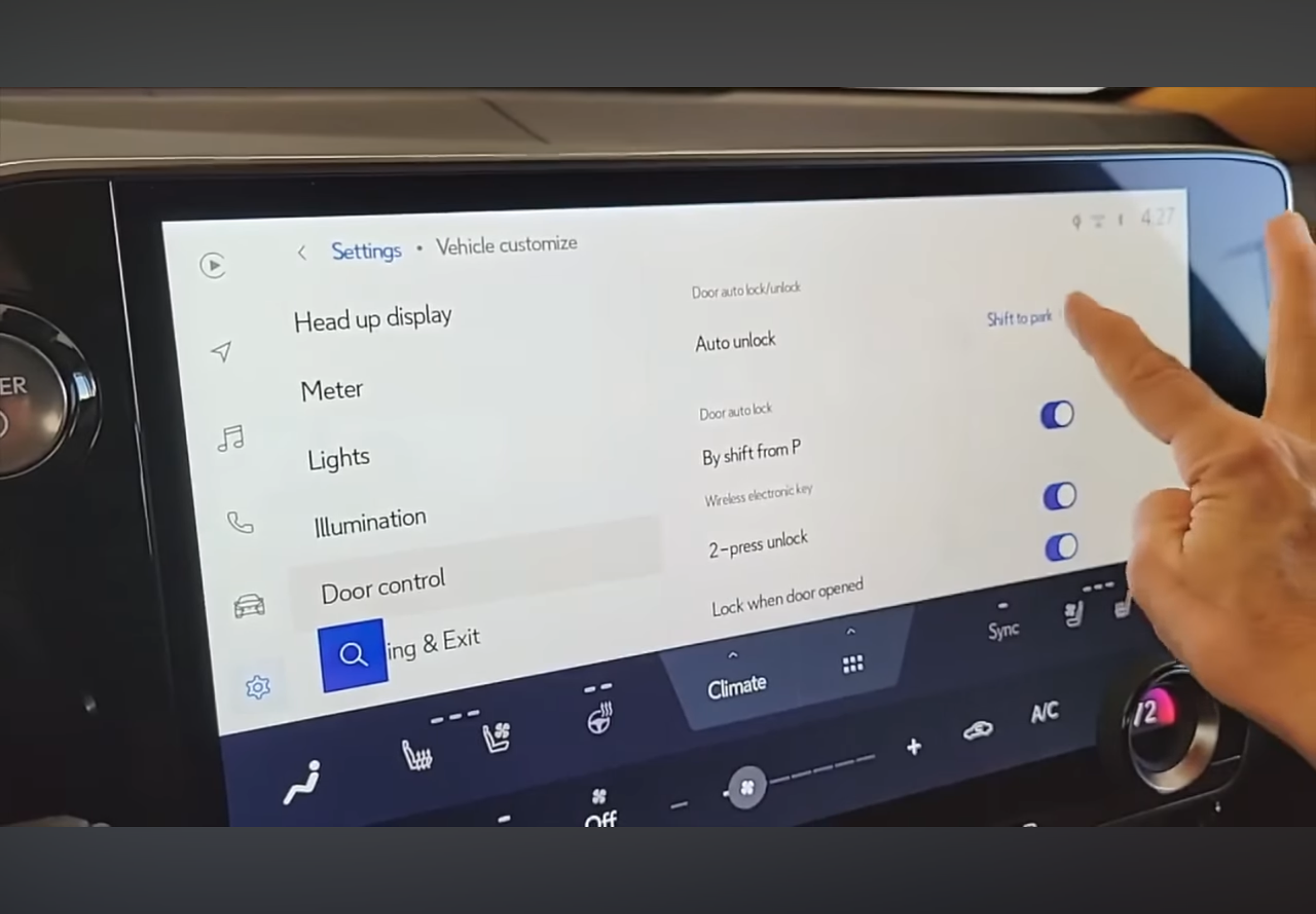

Het gedrag van het sluiten van de portieren in de NX kun je instellen. Onder voertuig aanpassen.
Kijk ook eens naar youtube-tjes van Northside Lexus NX. Tutorial part 2 . 2.27

Dankjewel, de filmpjes kende ik nog niet. Super handig.
Die knop had ik zelf ook al gevonden maar mijn auto ’gedraagt‘ zich niet zoals in het filmpje wordt uitgelegd.
Volgens het filmpje zou de deur pas sluiten bij 3 miles/hour als de knop uit staat. Dat zou prima zijn.
Maar die van mij zit meteen op slot als de knop uit staat.
Ik zal ’m eens aan zetten, kijken wat die dan doet.

Ik heb nog een youtube-je en daarin wordt gemeld dat het sluiten van de portieren bij snelheid niet meer in de nieuwe versie Lexus NX zit.
Ik ben erachter.
Het filmpje van Northside is de juiste.
3 Miles/hour is minder dan ik dacht. Als ik m’n best doe om heel langzaam achteruit te rijden blijven de deuren open.
Die 3 Miles/hour staat niet in de handleiding maar dat zegt de dame van Northside in het filmpje.

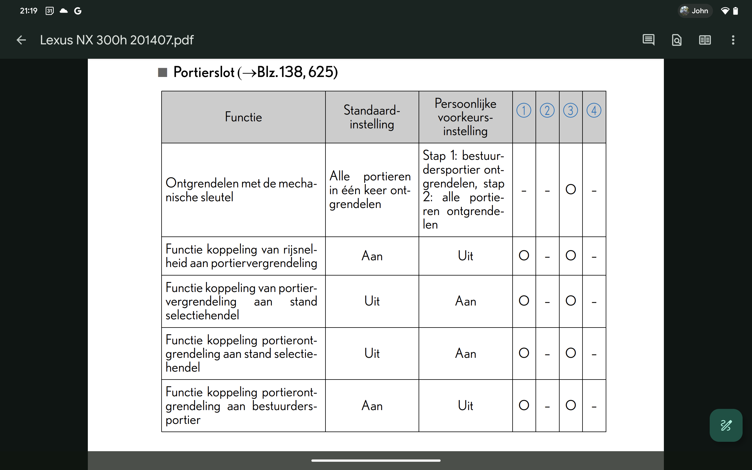

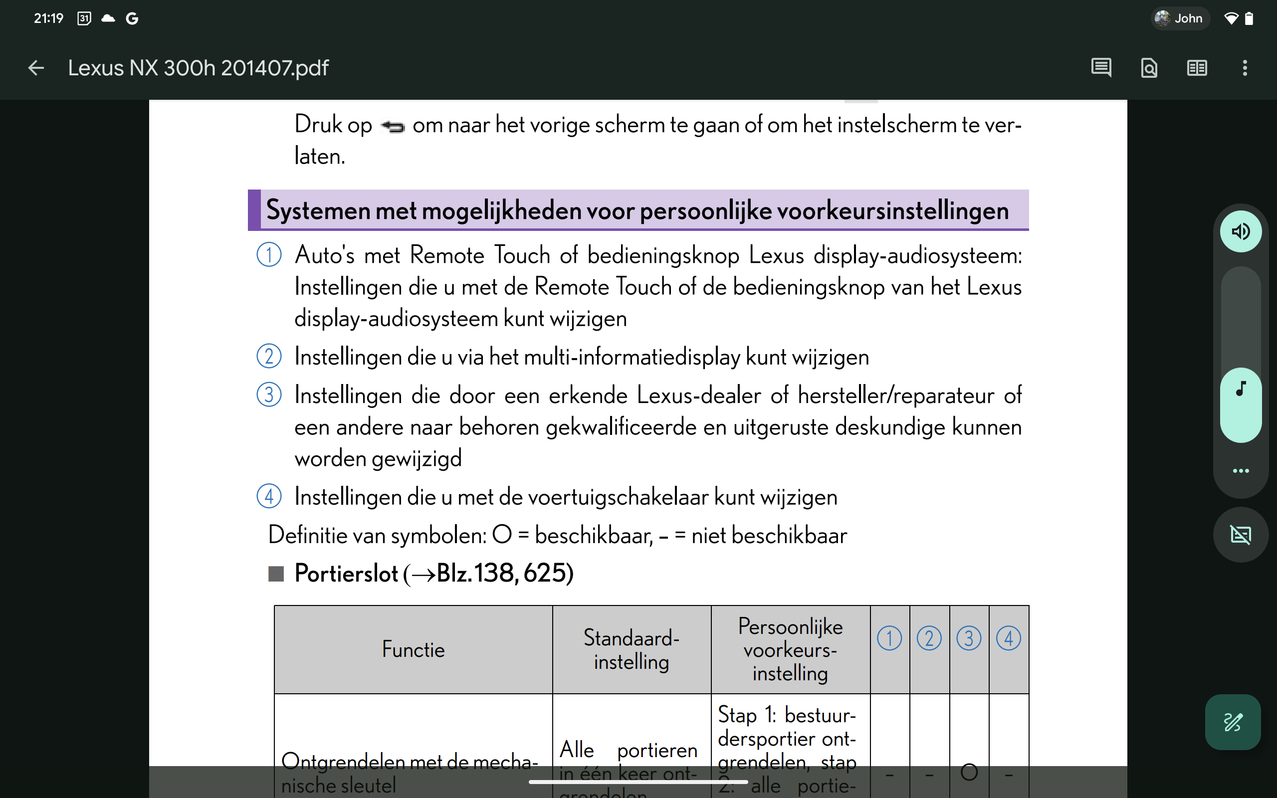

Je hebt al aardig wat info maar hierbij nog 2 printscreens ut de manual van de NX 300 h. Je kunt dit bij dit type zelf instellen. Je kunt het op basis van snelheid of bv op basis van het schakelen naar bv D of uiteraard helemaal uit laten. Zie Bijlage . Succes
