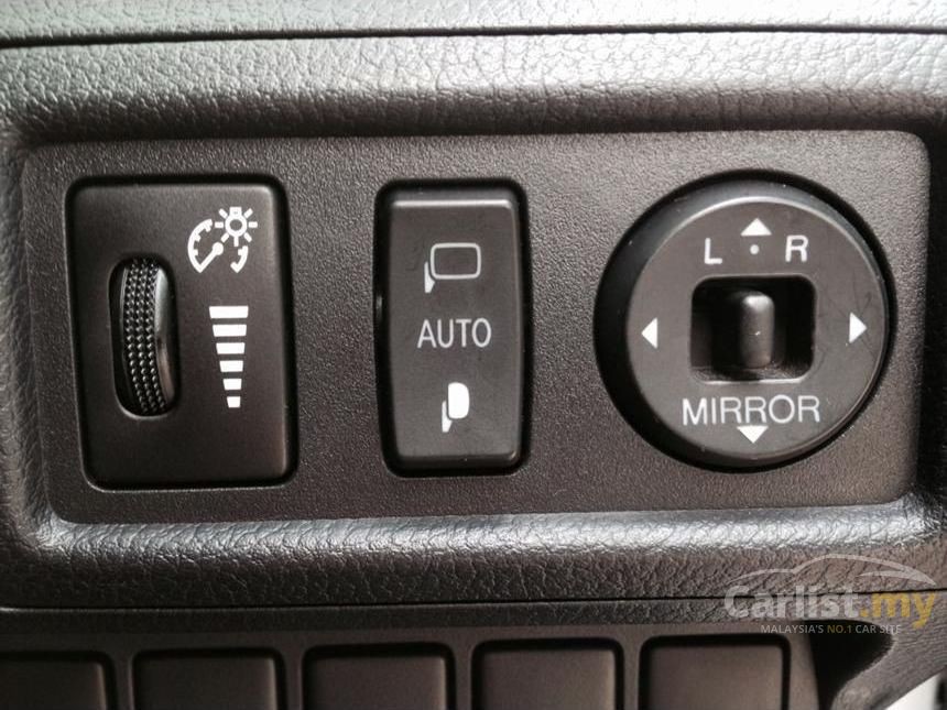

Heeft de CT200h (bj 2011) de optie gehad voor automatisch kantelende buitenspiegels bij het achteruit rijden? Het viel op dat het nieuwe model dit wel heeft namelijk. Mijn CT doet het niet... of is dit in te stellen?

Het is gelukt. Was een kwestie van het schuifje van de buitenspiegelbediening naar links of rechts schuiven. Bij mij stond het schuifje in het midden waardoor de spiegels niet gingen kantelen zodra de achter in z'n achteruit werd gezet. Met het schuifje naar links of rechts kantelen beide spiegels wel.

Je kan aan de switch zien of de spiegels de kantelfunctie hebben. De L/R schakelaar zit in het joystickje zoals op het foto te zien is.

Ik heb een Luxury Line uit 2011. Je moet het schuifje even naar links of rechts zetten en daarna in de achteruit... zie je meteen of de optie aanwezig is!
