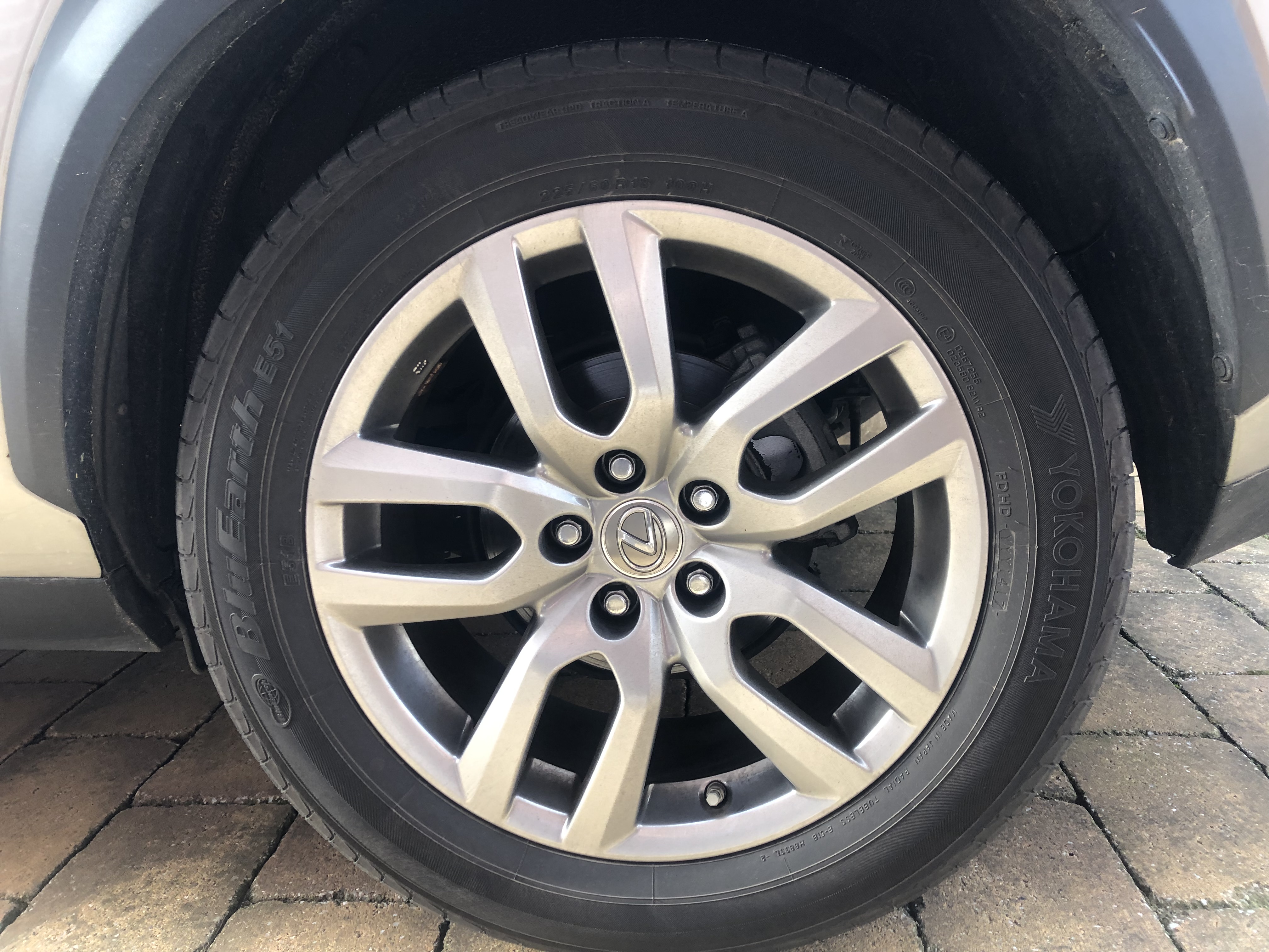

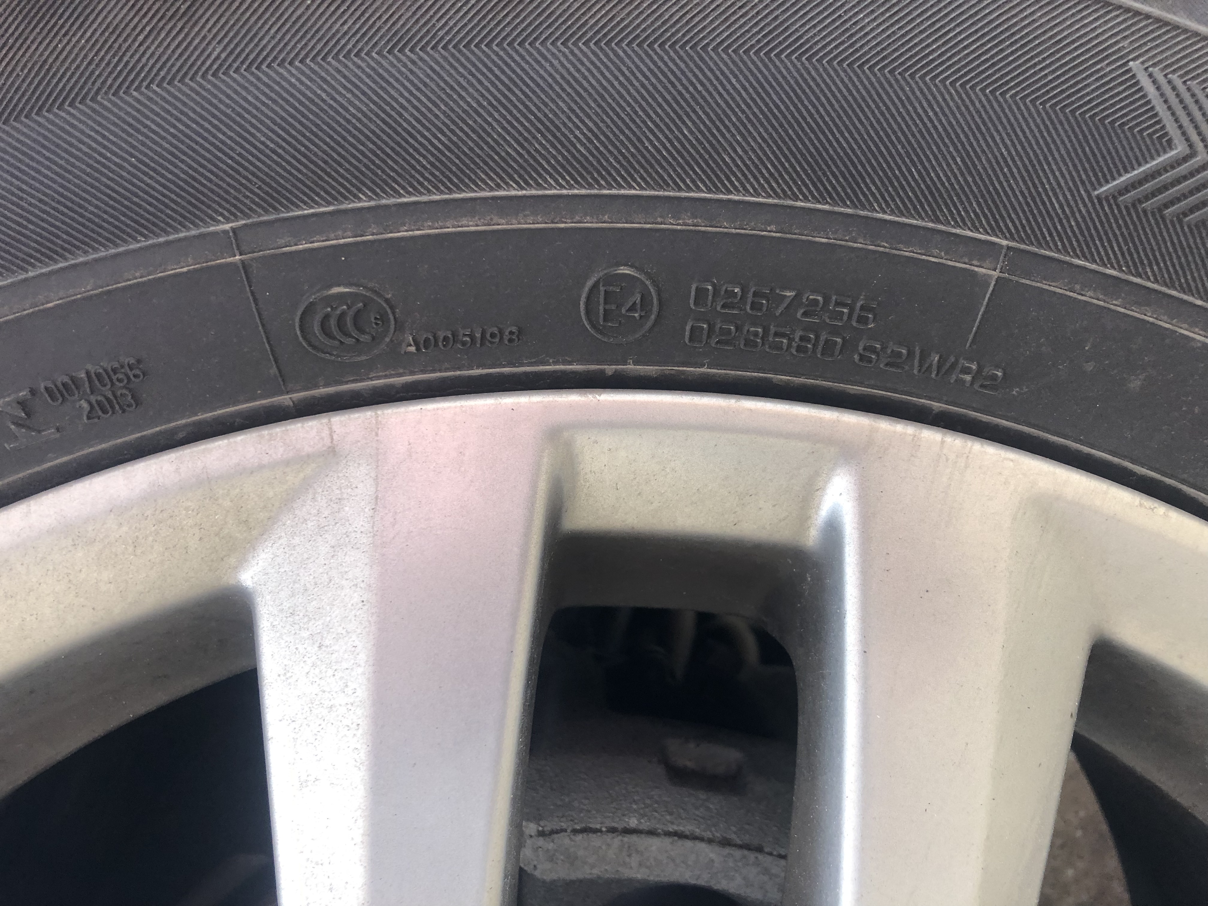

Ik heb eens op de banden gekeken maar zie geen DOT staan, zie foto. Is dat die FDHD… of ..
Jouw banden zijn geproduceerd in week 14 in 2017. Dus 5 jaar oud inmiddels. YYY1417.
Waarderingen: ErikB en Lexpeter
Ok, bedankt. Nog niet heel oud dus.
