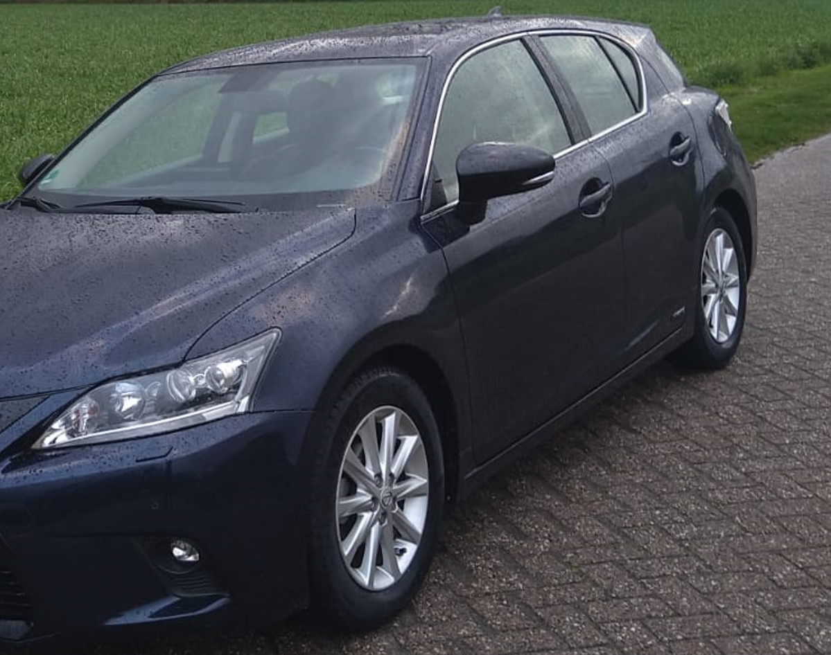

Hier ook Michelin Crossclimate op de ct200. Bevalt prima. Gekozen voor 205/60 op 16 inch ipv 55. Iets hogere band, iets meer comfort (... ik reed hiervoor Citroën...) en geen afwijkingen op de snelheidsmeter meer.
Keuze voor 60 hoog, nooit over nagedacht. Wel een interessant idee.
Ben alleen benieuwd hoe dat eruit ziet bij een ct200.
Heb je een foto hiervan?
