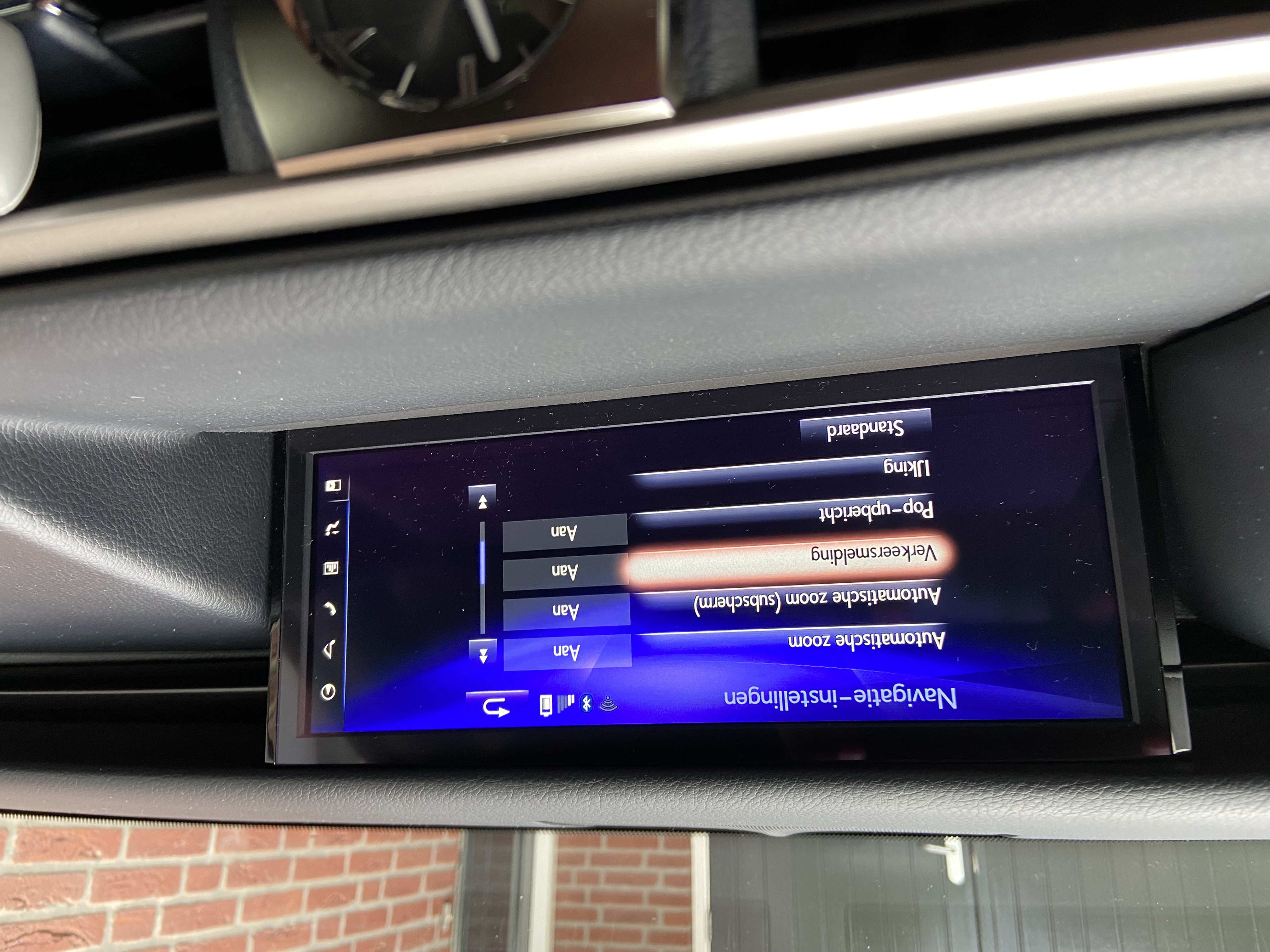

Euh… ik kan niet zo specifiek vinden als het voorbeeld van Higgie in het gelinkte topic wat ik aan (geluids)meldingen aan of uit wil hebben.o_O

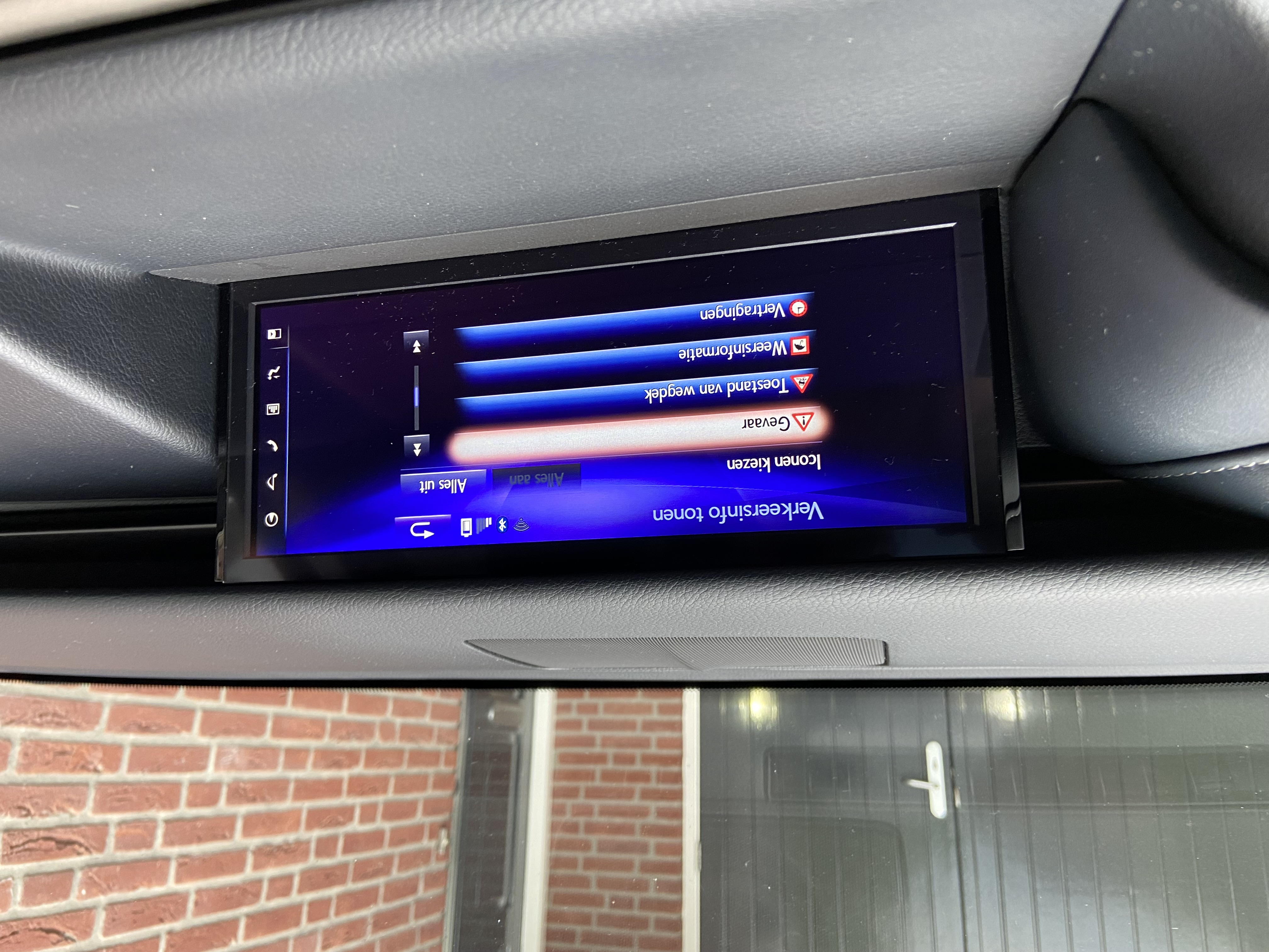

Hier bijvoorbeeld kan ik alleen verkeersmeldingen aan of uit zetten:
Als ik de lijst met verkeersinfo na ga die via m’n telefoon opgehaald kan worden als een “connected service”, staat er niet specifiek iets tussen voor flitsinformatie:

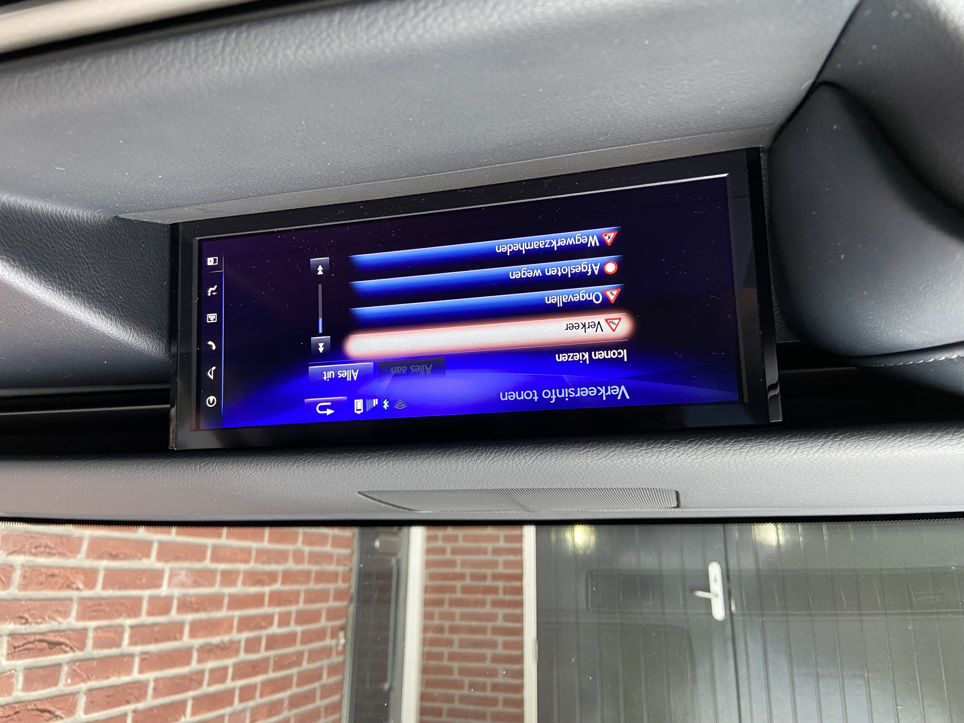

Volgende in de lijst:

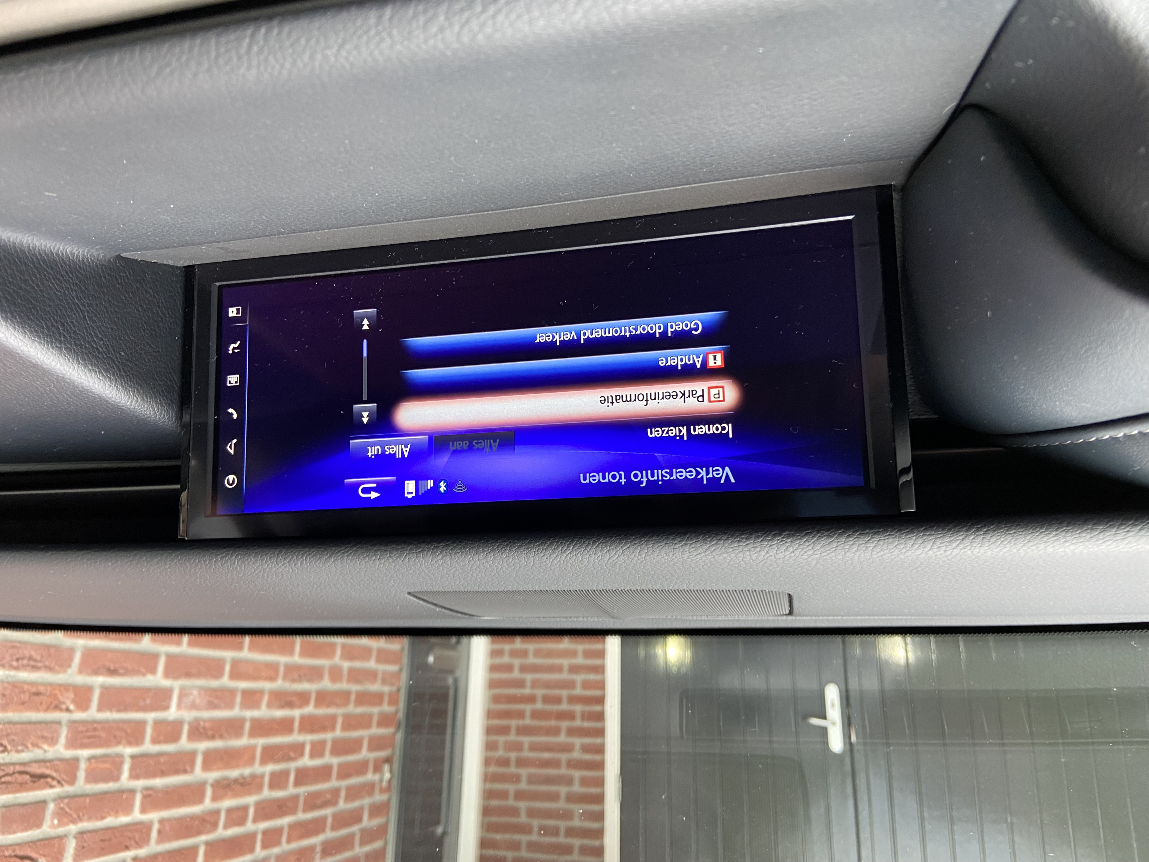

Derde pagina in de lijst:

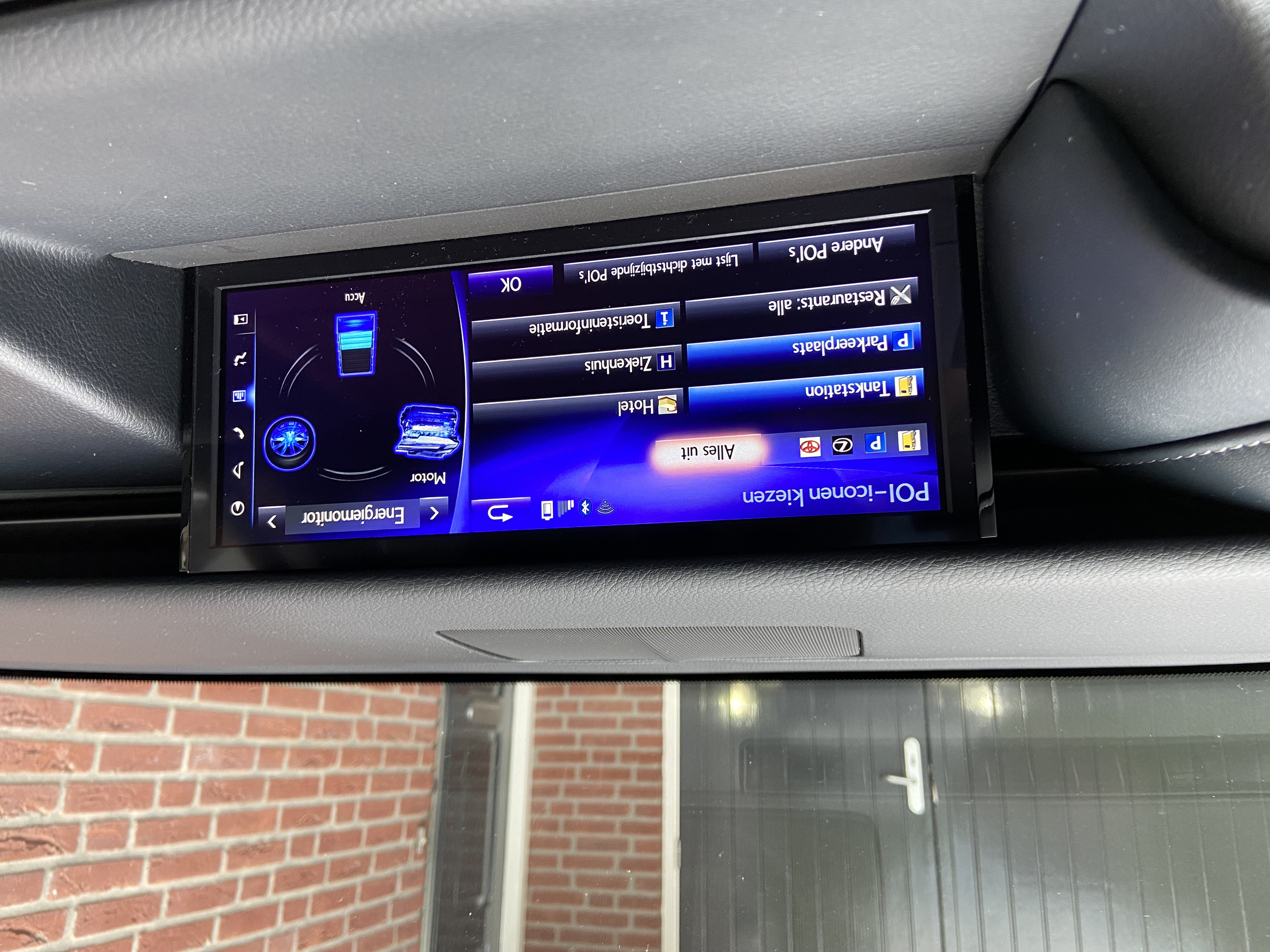

maar ook bij het kiezen van POI-iconen op de kaart tijdens navigeren kan ik niet iets kiezen dat lijkt op snelheidscamera‘s:
